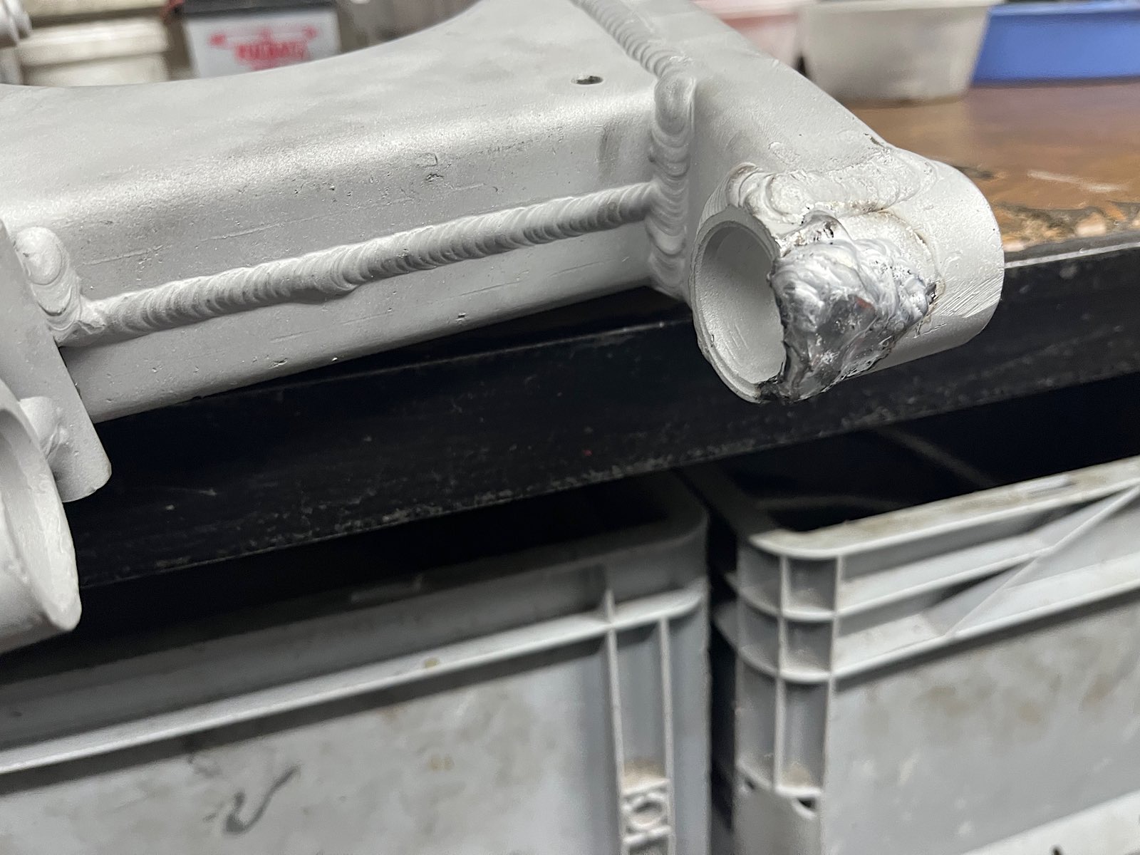

BeitragVerfasst: 25. Nov 2025 17:13

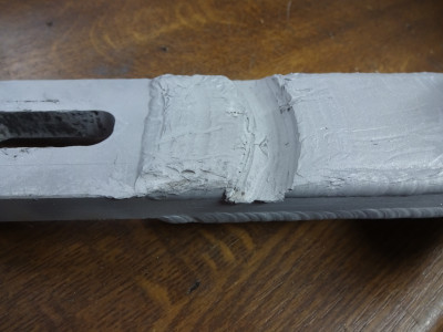

Beim letzten Besuch in der alten Heimat jede Menge gestrahlt, auch die Aluschwinge aus dem Rostgestell.
Da hat wohl die Kette sich mehrfach verewigt, werde ich aufschweissen müssen.
DSC02378.jpeg [ 1.55 MiB | 1196-mal betrachtet ]
DSC02379.jpeg [ 1.21 MiB | 1196-mal betrachtet ]
Nach dem Schweissen, schaue ich mal ob Polierstrahlen der Schwinge ok ist oder ob wie Original lackiert wird.
 Betreff des Beitrags: Re: Wie bekloppt muss man sein!?!
BeitragVerfasst: 4. Dez 2025 23:21

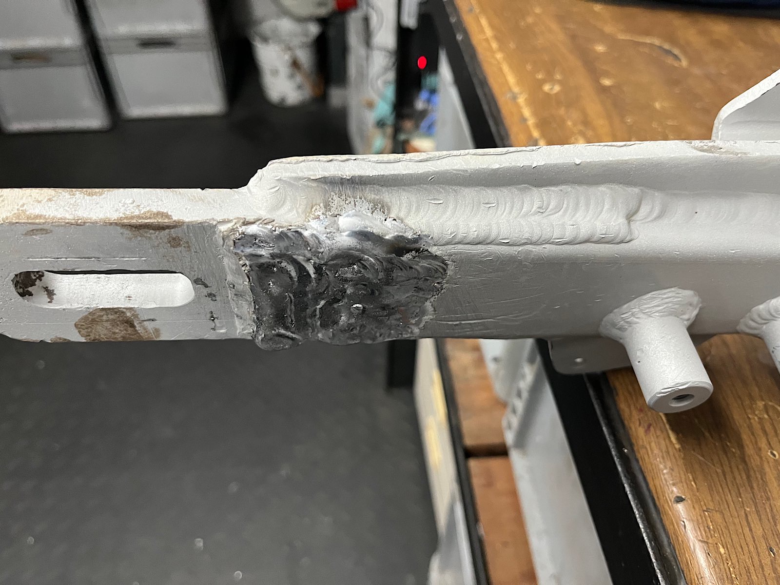

So da ich im Augenblick so einiges zu schweissen hab, kam auch die Schwinge dran
IMG_2025-12-04-221751.jpeg [ 386.98 KiB | 1127-mal betrachtet ]
IMG_1815.jpeg [ 318.99 KiB | 1127-mal betrachtet ]
Muss jetzt noch angehübscht werden und dann strahlen und polierstrahlen
BeitragVerfasst: 22. Dez 2025 01:44

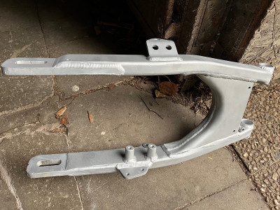

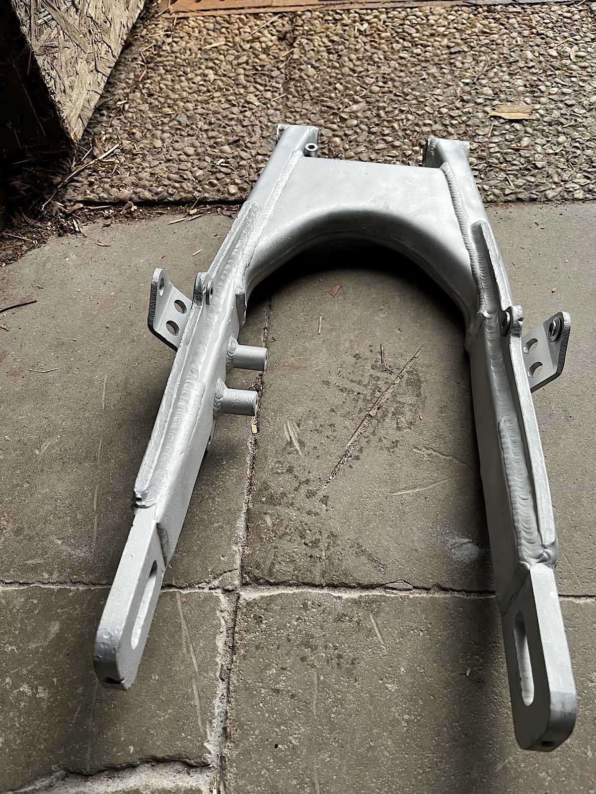

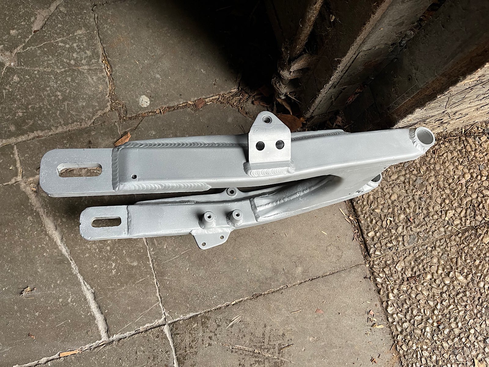

So hier jetzt die Bilder nach dieser o.g. Aktion
IMG_1841.jpeg [ 874.02 KiB | 467-mal betrachtet ]
IMG_1842.jpeg [ 737.06 KiB | 467-mal betrachtet ]
IMG_1843.jpeg [ 796.39 KiB | 467-mal betrachtet ]
Bleibt jetzt so und wird wenn der Motor fertig ist mit Lager und Siris versehen, zusammen mit dem Motor verbaut.
