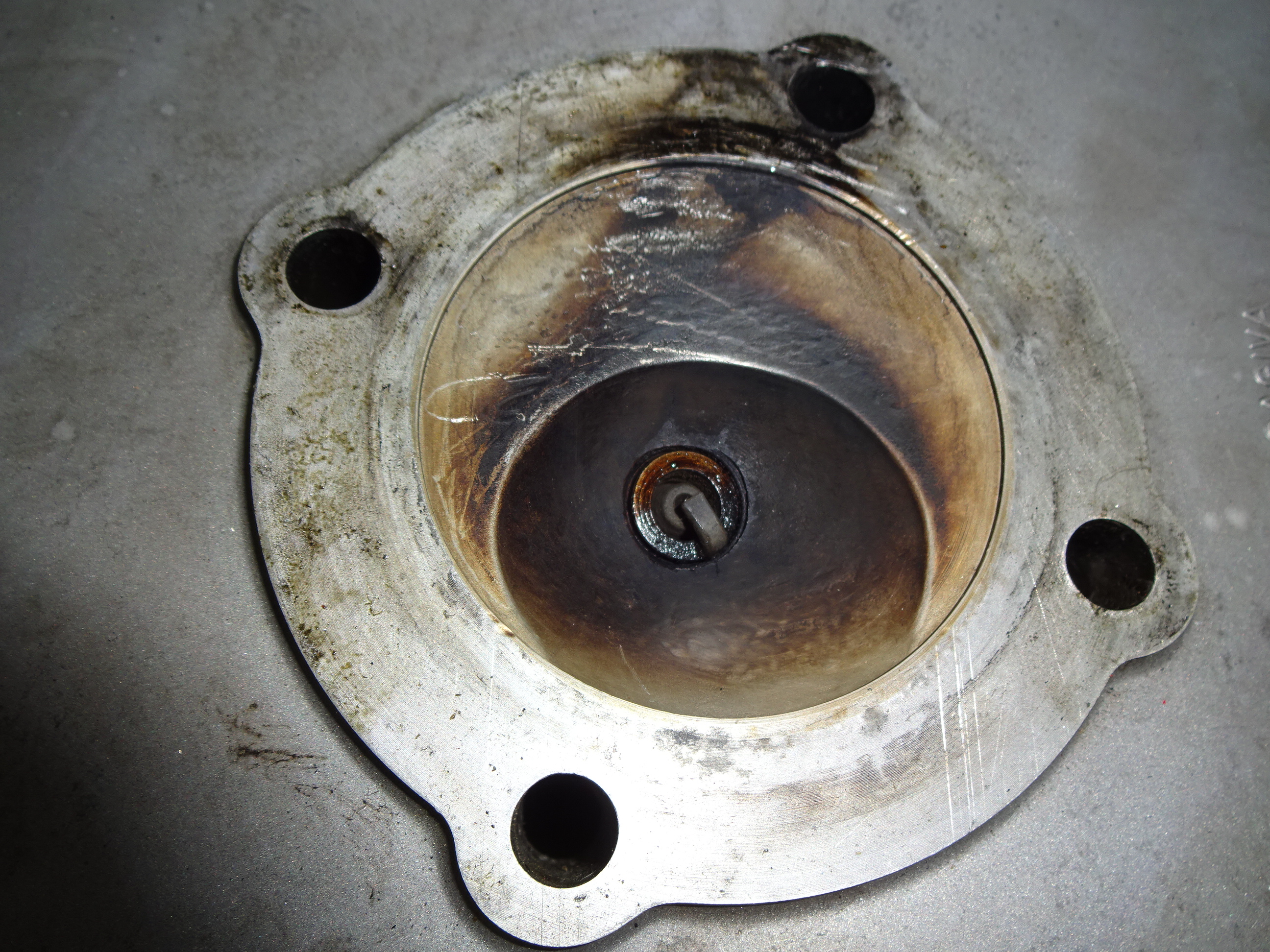

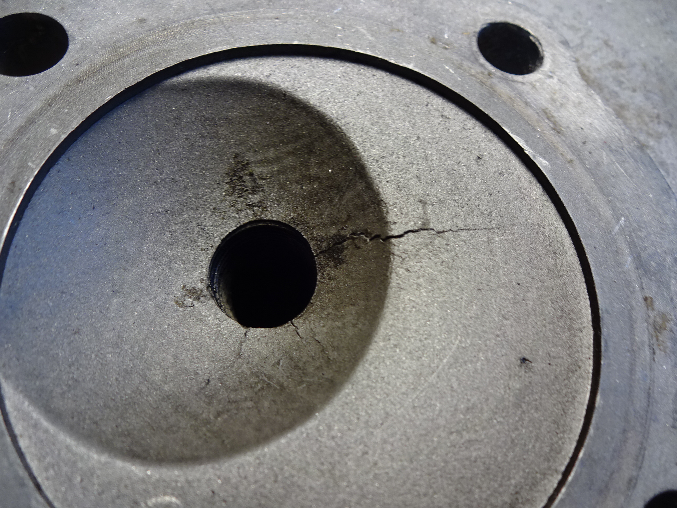

Brauchte ja einen neuen Kopf für meine Cagiva, da der ja voller Risse war (wird irgendwann mal mit ner Kalotte versehen)
DSC02271.jpeg [ 2.52 MiB | 291-mal betrachtet ]
Gestern also beim Cagiva Guru Manni gewesen und siehe da Kopf, ohne Risse.

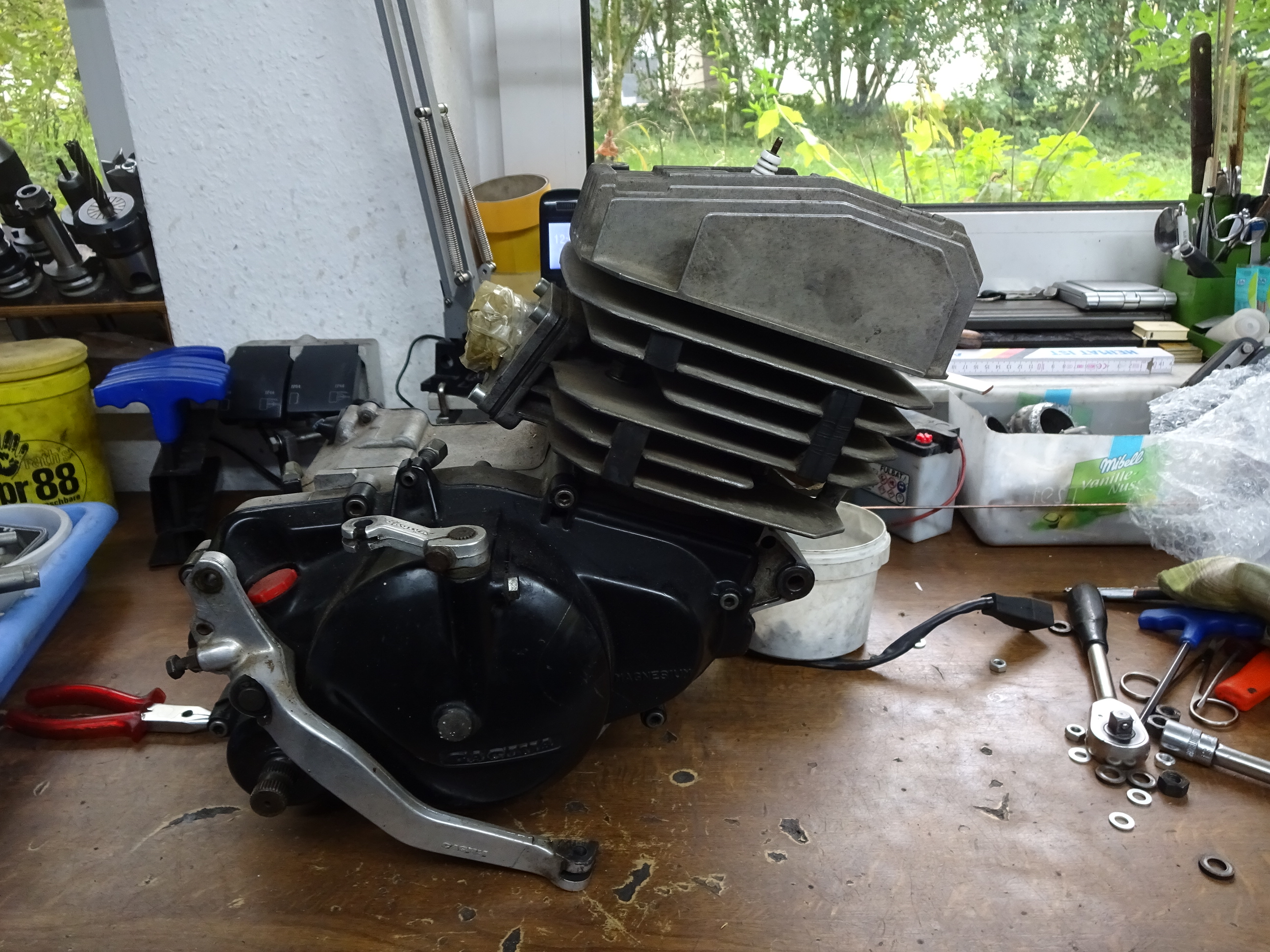

…..mit Restmotor jetzt bei mir :mrgreen:
DSC02292.jpeg [ 2.23 MiB | 291-mal betrachtet ]

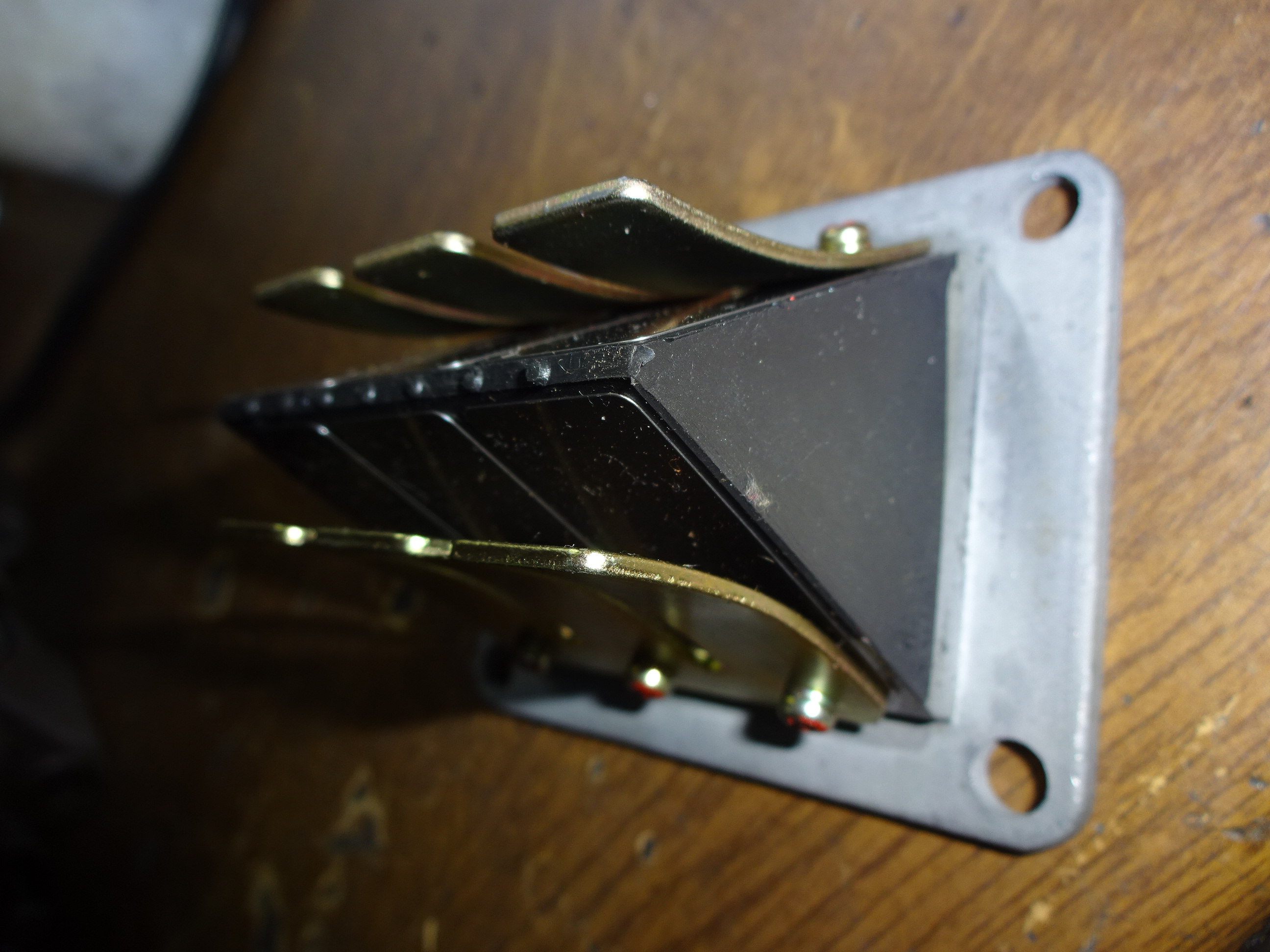

Hat gleich auch noch nen nagelneue Membrankasten für mich gehabt ::-
DSC02291.jpeg [ 1.55 MiB | 291-mal betrachtet ]

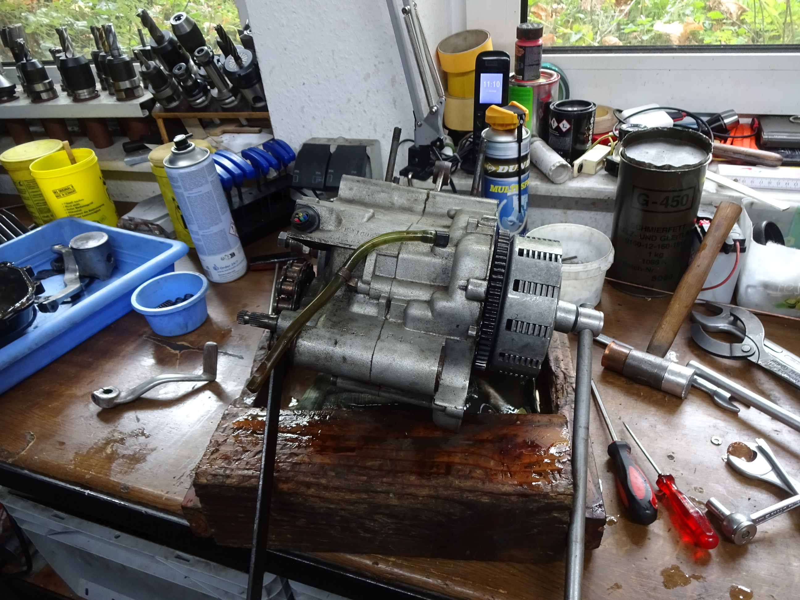

So heute angefangen den Zweitmotor zu zerlegen.
DSC02293.jpeg [ 2.43 MiB | 261-mal betrachtet ]

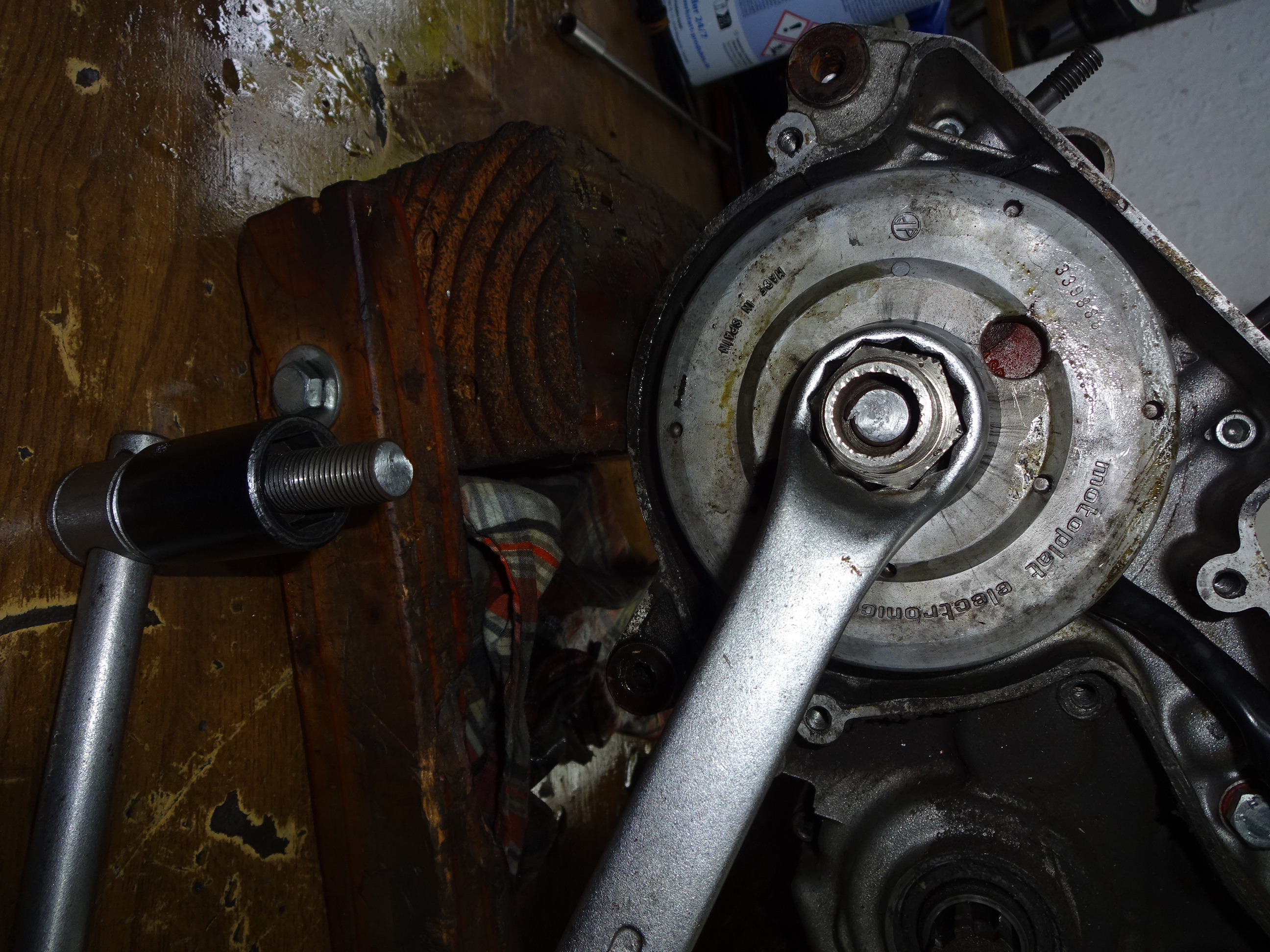

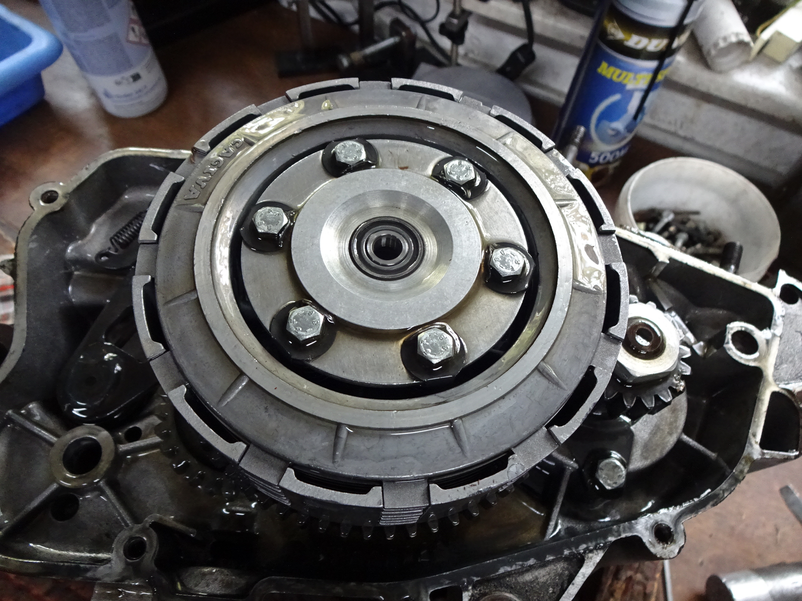

Kupplungsseite alles prima, auch wenn ich über das Getriebe die Kupplungskorbschraube gegenhalten musste. Ging nicht anders zu blockieren, aber im Endeffekt einfach.
DSC02294.jpeg [ 2.39 MiB | 261-mal betrachtet ]
Aber dann ging es los, Polrad bombenfest auf der Welle. Mehrere Mal erhitzt und wieder abkühlen lassen und zum Schluß auch noch die Schraube vom Abzieher abgeschert :o

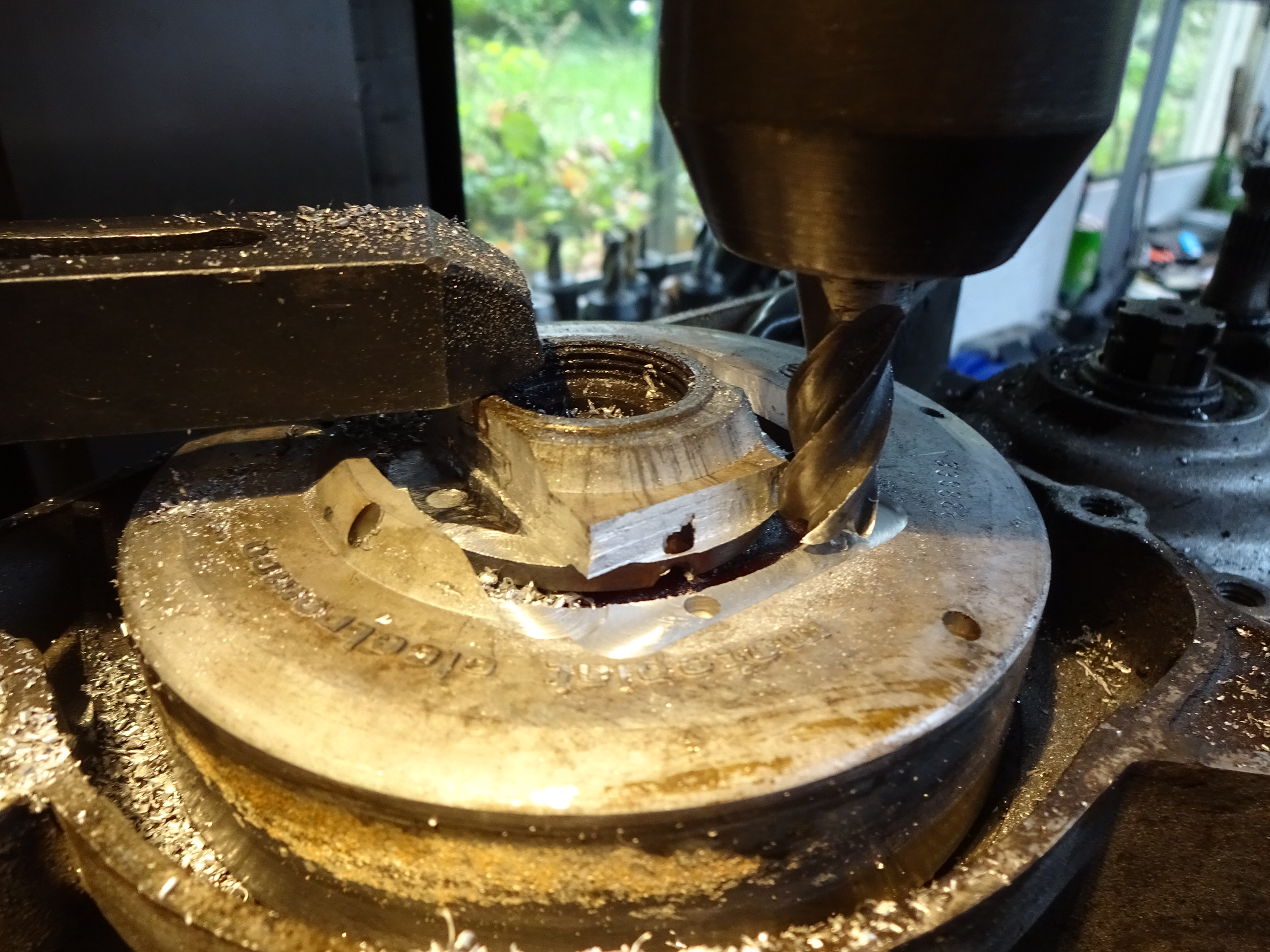

DSC02306.jpeg [ 2.52 MiB | 261-mal betrachtet ]
Und so wurde aus ner 10min Aktion ne 3 Stunden Arbeit
DSC02307.jpeg [ 2.11 MiB | 261-mal betrachtet ]
Ich musste das Polrad ausfräsen um seitlich an den Konus zu kommen und den vorsichtig dünn schleifen. Hat dann irgendwann sich von der Kurbelwelle gelöst. OK Polrad und Zündspule liegen jetzt in der Tonne. Aber ich hab ja eine im Moped (hoffentlich geht die später mal vernünftig los :roll: )

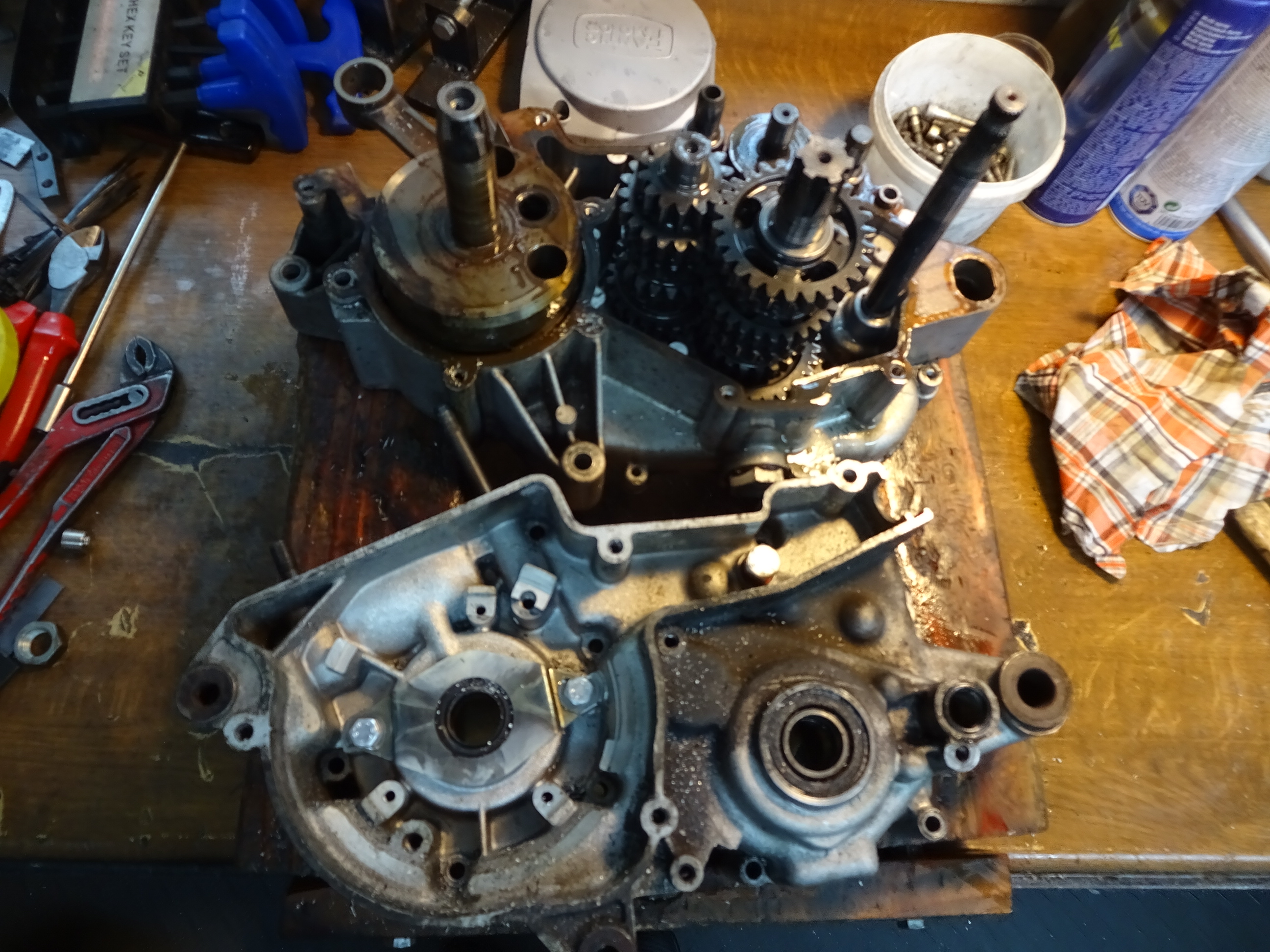

Dann das Gehäuse mal getrennt und so für heute Feierabend gemacht.
DSC02308.jpeg [ 2.03 MiB | 261-mal betrachtet ]
