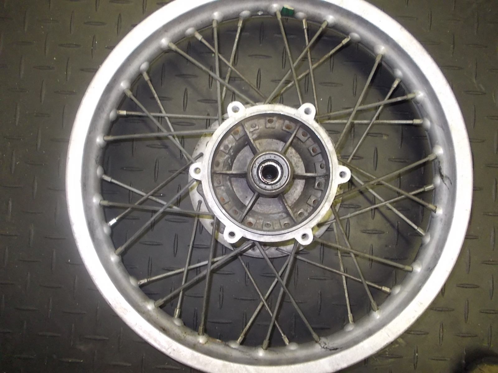

Im Zuge meiner Hopi Restauration muss ich auch das Hinterrad machen.
Da ich auch auf Treffen immer mal zeige wie zentriert wird, will ich mir jetzt mal die Mühe machen das komplette Überholen zu dokumentieren. Wird immer wieder dauern bis zum Beispiel gesandstrahlt oder poliert ist und verzinkt wird. Dadurch habt ihr genug Gelegenheit Fragen zu stellen, die ich gerne beantworte.
Aber jetzt geht es los! Zu allererst ist es wichtig sich Fotos zu machen, wenn man kein zweites Rad hat um später sich alles notwendige von diesem abschauen kann.
Was man braucht sind Bilder von beiden Seiten, um sehen zu können wie die Speichen laufen. Auch wichtig wie die Speichen im Vergleich zu Gegenseite laufen.

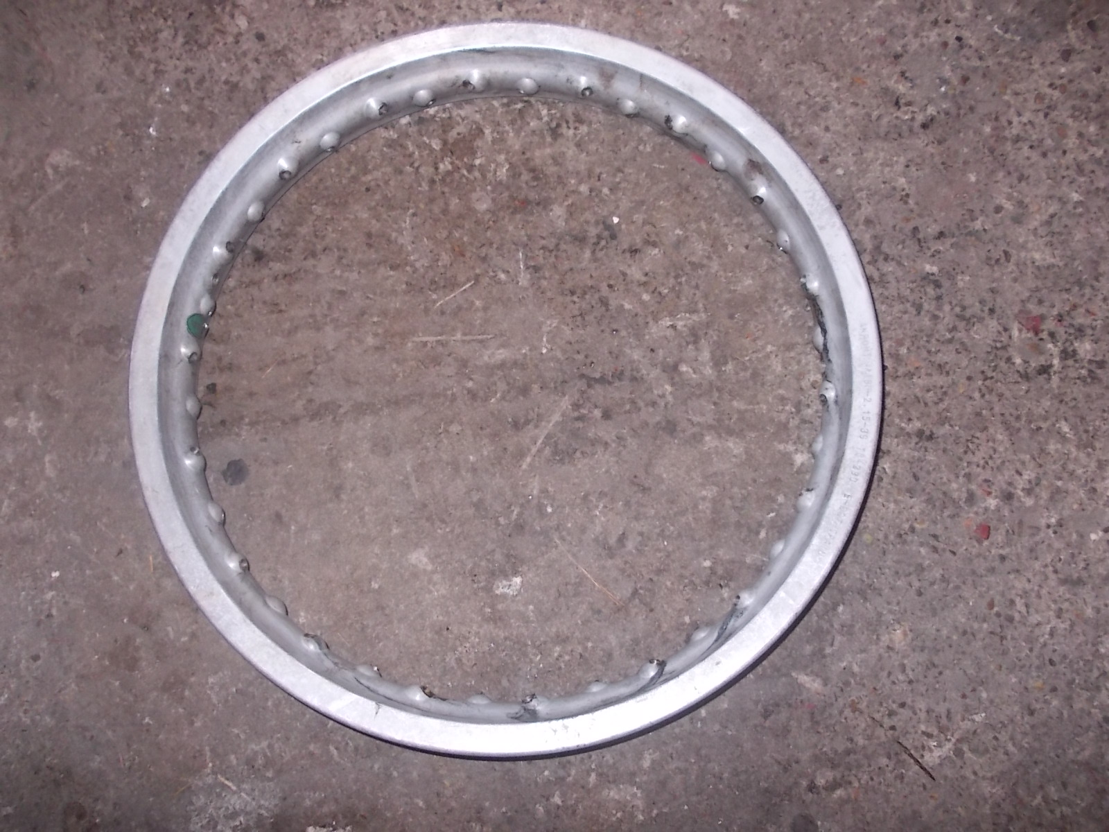

Dann ein Bild damit man sieht auf welcher Seite die Beschriftung des Felgenringes zur Nabe läuft. Bremsseite oder Gegenseite. Dann noch ein Bild wie die Speichen am Ventilloch losgehen.
Dateikommentar: Beschriftung der Felge
84D15EAF-BA1F-4085-9651-C65220F29125.jpeg [ 498.43 KiB | 22653-mal betrachtet ]
Dateikommentar: Loch in Felge
D671A656-D950-4476-94EB-F781E63A2792.jpeg [ 497.08 KiB | 22653-mal betrachtet ]
Warum macht man das alles? Nun die Felgen haben sogenannte Punzenbohrungen und diese sind in einem bestimmten Winkel. Wenn man jetzt das o.g. nicht beachtet, stehen die Speichen nicht mehr fluchtend in den Punzen. Wenn die Reihenfolge im Speichenverlauf nicht stimmt, kommt gar nichts hin.

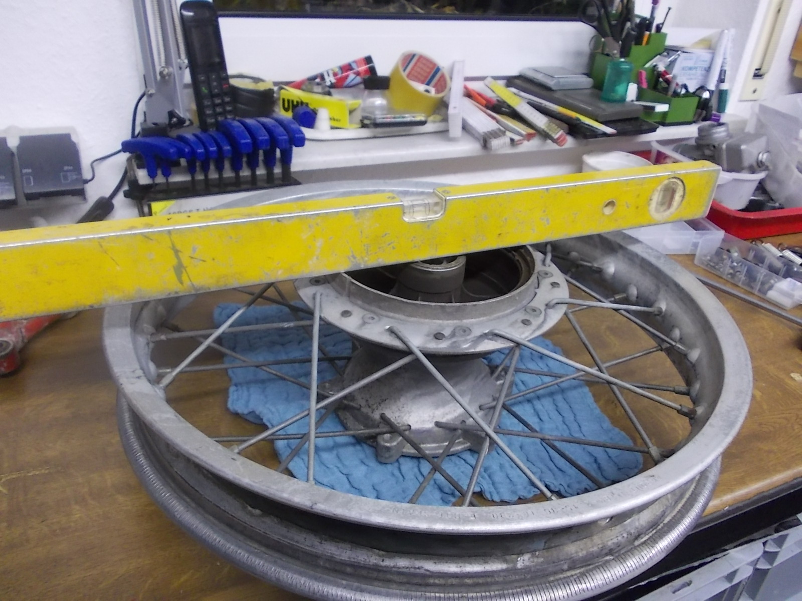

Weiterhin ist es wichtig den sog. Versatz sich zu merken, sonst läuft das Rad nachher erst mal nicht mehr mittig. Dazu einfach eine Wasserwaage über die Bremstrommel und auf die Felgenkante gemessen.
Dateikommentar: Wasserwaage
0680F40B-5E25-4FE9-9775-167DE61A25C4.jpeg [ 497.37 KiB | 22653-mal betrachtet ]
Dateikommentar: Versatz
CE4B1BE3-744F-410B-BE23-C3F354CF8807.jpeg [ 515.95 KiB | 22653-mal betrachtet ]

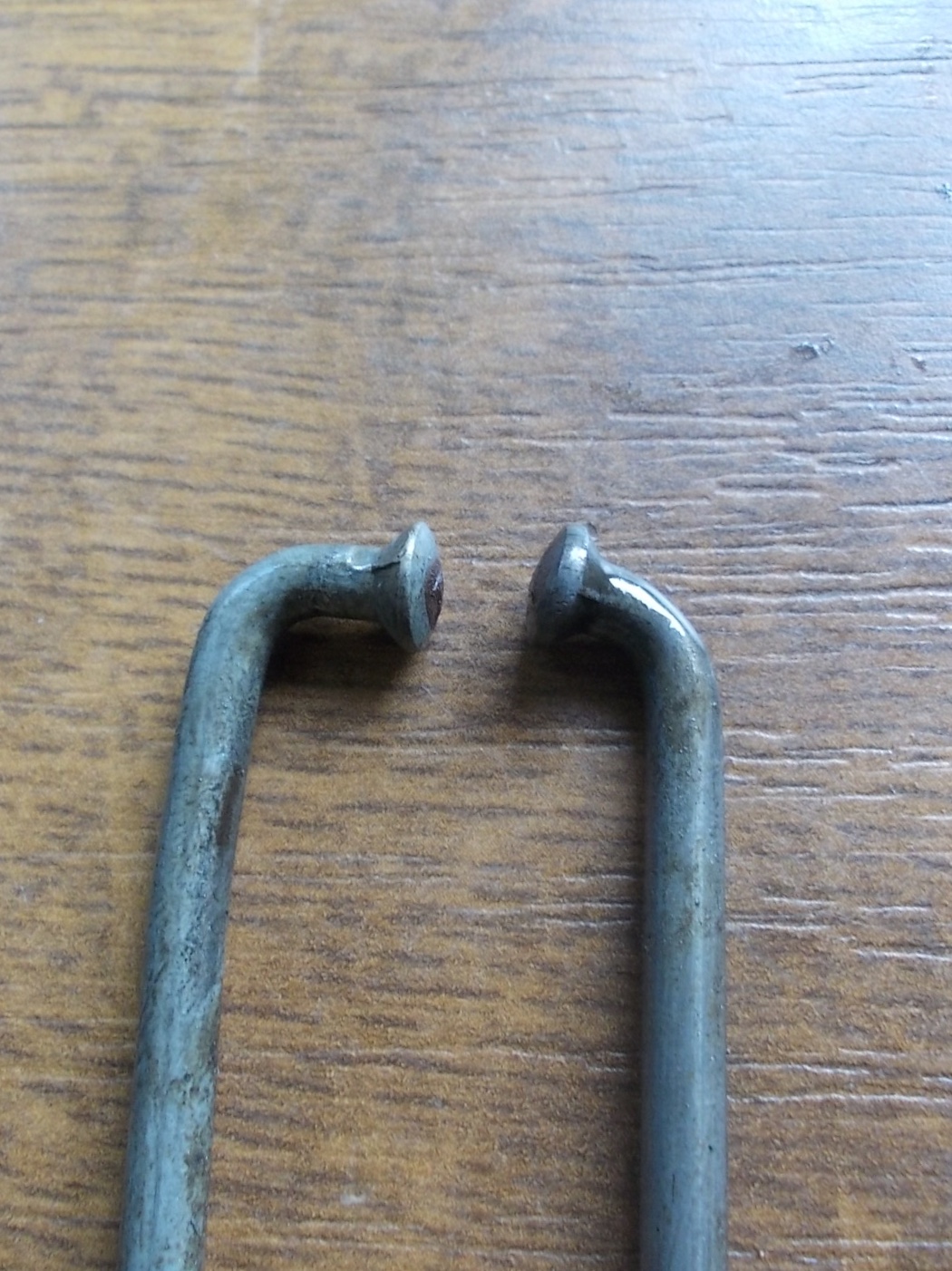

Wichtig ist sich zu merken welche Speichen zu welcher Seite gehören. Hier bei der Hopi kam sogar hinzu, das sich rechtwinklige und weniger gekröpfte auf der Bremsseite abwechselten und eine Art von aussen nach innen und die andere von innen nach aussen eingefädelt sind.
Dateikommentar: Unterschiedliche Speichen
6F2E7BAE-2692-4622-BCA7-394ABEB78DA9.jpeg [ 448.26 KiB | 22653-mal betrachtet ]

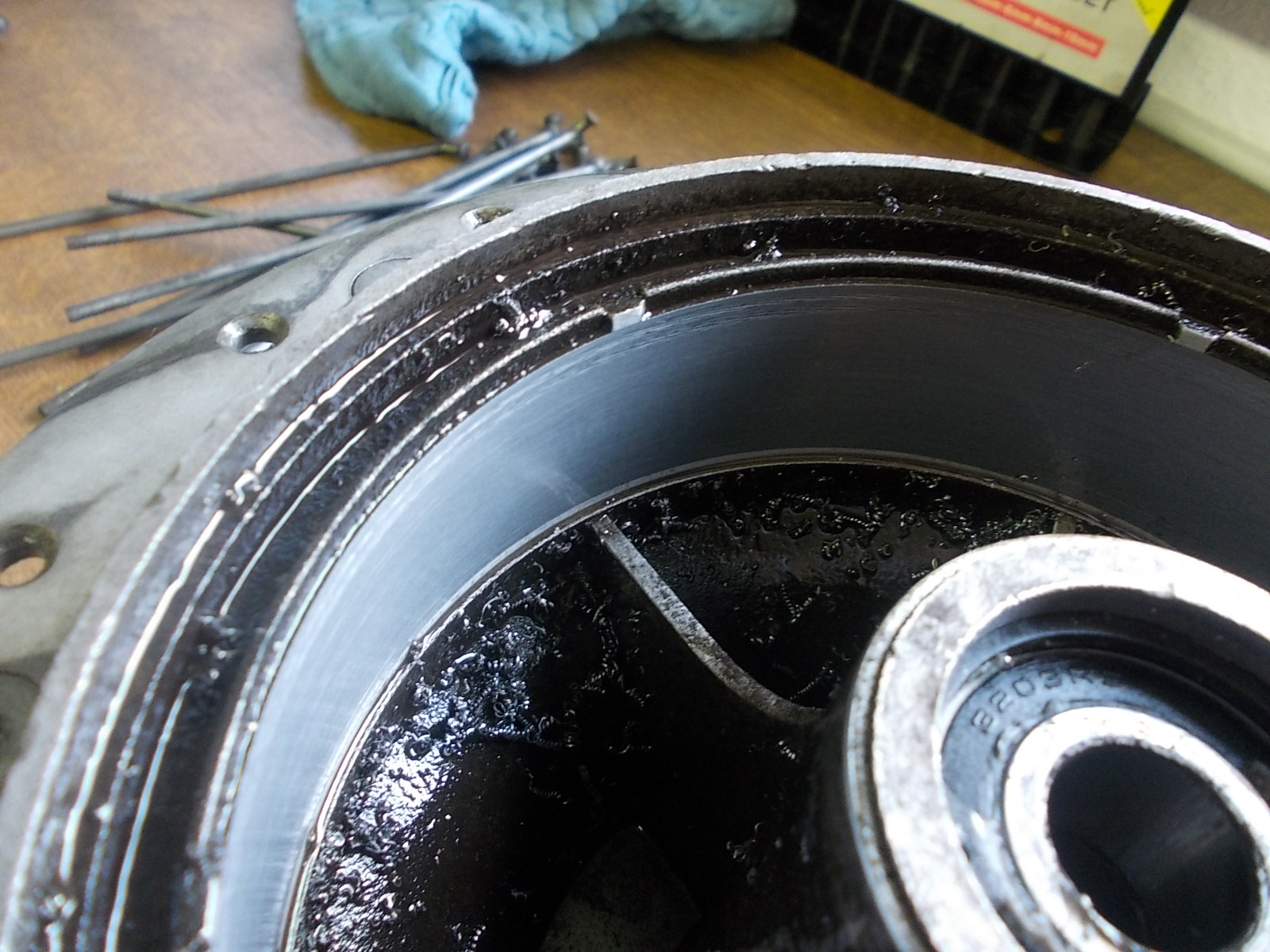

Wenn man die Möglichkeit hat, kann man die Bremstrommel auch noch sauber ausdrehen. Der Bremsbelagring war bei der Hopi schwer mit Rostkratern und Riefen versehen. Am Besten klappt sowas wenn noch funktionieren Lager drin sind, dann hat man ne perfekte Führung.
Dateikommentar: Auf der Drehbank
75D5EFA8-DFC9-487A-976F-E8B03F48BF5E.jpeg [ 509.16 KiB | 22652-mal betrachtet ]
Dateikommentar: Hinterradnabe
A5FA8059-C69A-4235-B5E4-9DADB2F13965.jpeg [ 491.91 KiB | 22652-mal betrachtet ]

Ja ich weiss die Profis machen das Ausdrehen am fertig zentrierten Rad. Nur bekomme ich das weder auf meine Fräse oder Drehe. Somit nehme ich also eine evtl. reingezogen Unrundheit durch einseitigen Zug in Kauf. Muss aber auch sagen, hatte ich noch nicht :roll:

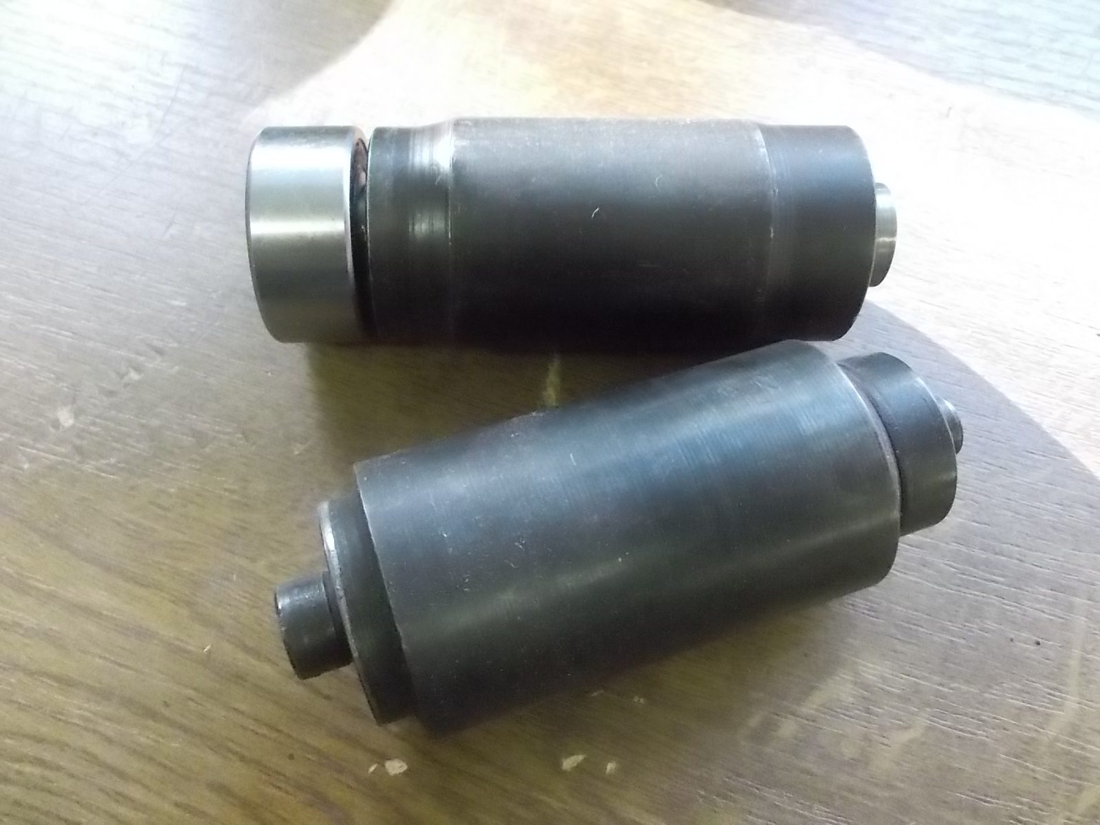

Hab mir mal zu Drehbankübungszwecken vor Jahren für alle möglichen Lagergrößen schöne „Eintreiber“ gemacht.
Dateikommentar: Lagereintreiber
AABF0F37-AE1E-4409-B575-791671091B19.jpeg [ 499.91 KiB | 22393-mal betrachtet ]
Damit ging das ruckzuck an der Presse

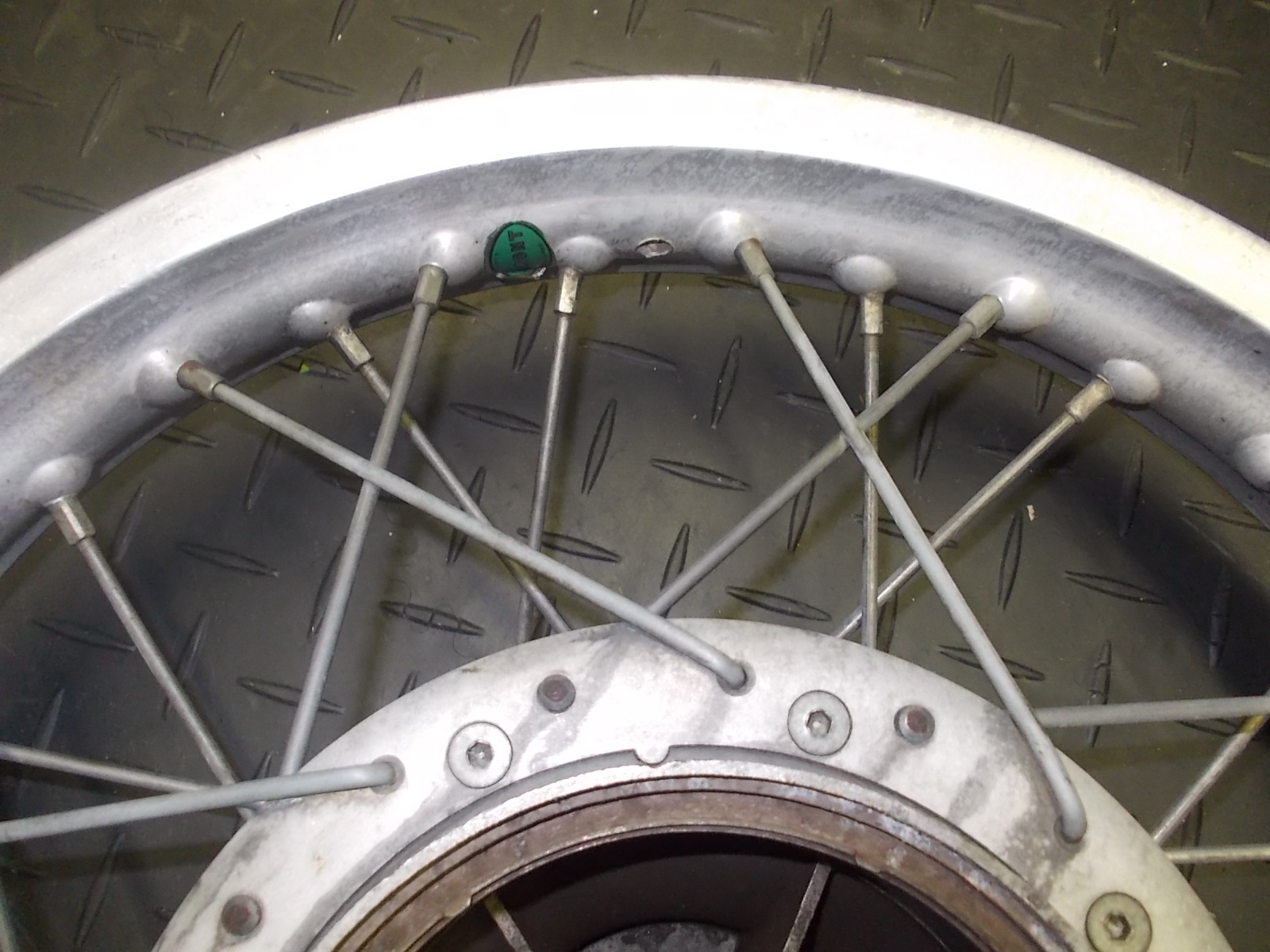

So jetzt geht es an die Hinterradfelge. Die Beschriftung auf dem Felgenring zeigte ja zur Bremstrommelseite, also war das schon mal klar.
Wie immer der 4-6 Speichenrhythmus! Nur wo wird angefangen, Speiche von oben oder von unten durchgesteckt? Dafür hatte ich ja vorher Bilder gemacht, da es nur ein Hinterrad gab.
Dateikommentar: Foto mit Ventilbohrung
43610619-6E46-443B-AB0D-6ACEFD6DDF5F.jpeg [ 497.08 KiB | 22374-mal betrachtet ]
Passend zu dem Bild die ersten Speichen gesetzt.
Dateikommentar: Passend zur Vorlage
84F7626D-98D6-4FA0-A860-2A23759F90F0.jpeg [ 336.71 KiB | 22374-mal betrachtet ]
Man kann schon bei drei gesetzten Speichen gut sehen, ob das später passt oder nicht. Wenn man es richtig gemacht hat, sitzen die Speichennippel sauber im Punzenloch.
Der Rest wie gehabt 4-6 Rhythmus. Musste aber zum Schluss ettliche Speichen wieder lösen, da die letzten Speichen sonst nie kreuzen konnten.
Dateikommentar: Fertig eingespeicht
74CCC7E5-2C1E-47FB-9769-25666D648721.jpeg [ 486.55 KiB | 22374-mal betrachtet ]

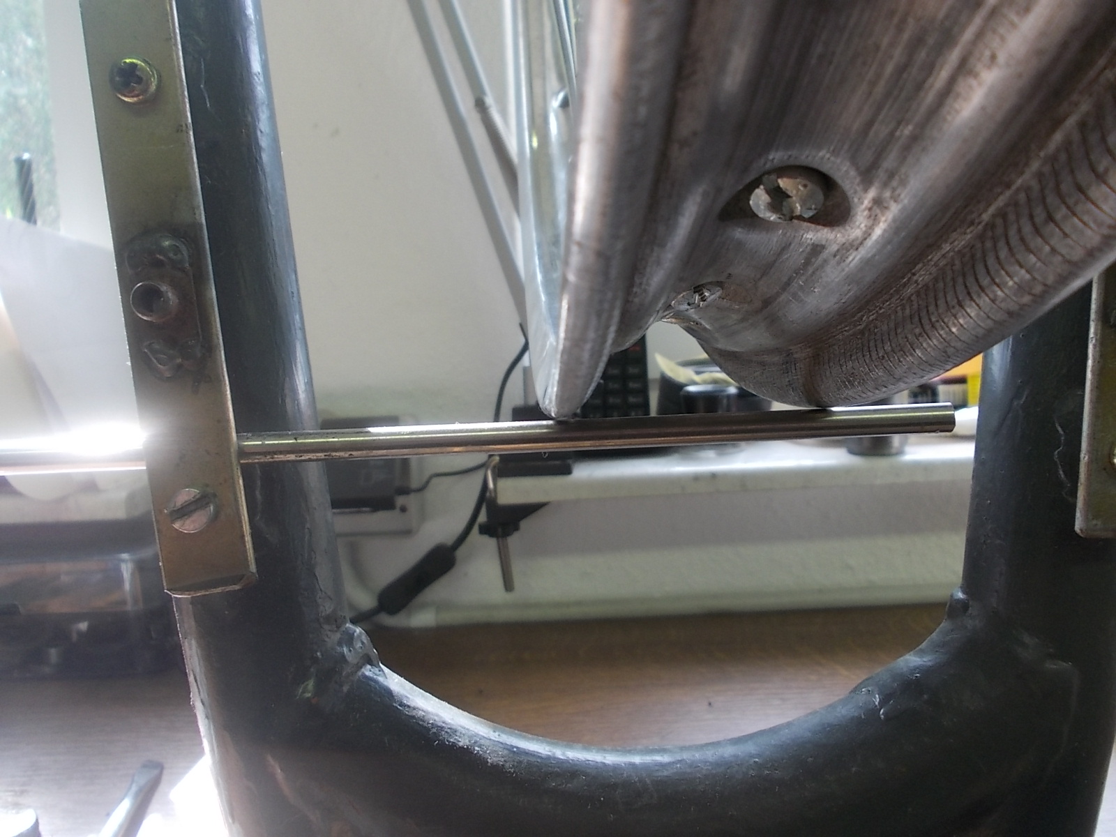

Zu aller erst muss der Höhenschlag raus, danach erst um den Seitenschlag und den Versatz kümmern.
Beachtet man das nicht, bekommt man am Ende den Höhenschlag nicht mehr in den Griff. Dann hilft nur alles wieder lösen und sich an die Regel halten.
Um den Höhenschlag zu kontrollieren, verschiebe ich die Stange bündig an die Felgenkante.
Dateikommentar: Höhenkontrolle
FD0277DE-F547-43B1-A3BA-E4E2FCBF780F.jpeg [ 486.92 KiB | 22374-mal betrachtet ]
Schnell sieht man wo die Felge „tiefer“ sitzt. Jetzt die Stange auf das Niveau gestellt und die Felge vorsichtig weiterdrehen.

Danach geht es an den Seitenschlag und den Versatz. Dazu hab ich mir an der anderen Seite ein Markierungseisen gemacht. Zum Schutz der Felge und zur besseren Erkennung mit rotem Gewebeband versehen.
Man legt auf die Bremstrommel eine Wasserwaage und misst den Abstand zum Felgenrand.
Dateikommentar: Messung mit Wasserwaage
8096AA2E-6F26-4255-874B-1E58FB8FD26D.jpeg [ 527.96 KiB | 22374-mal betrachtet ]
Das was zum Soll-Seitenversatz fehlt, gibt man an der anderen Seite mit 2-3 mm Sicherheit vor.
Dateikommentar: Hier muss man hin
65A6D8E5-39F3-4268-838D-AFFDF3AE672B.jpeg [ 531 KiB | 22374-mal betrachtet ]
