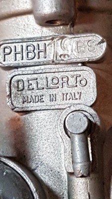

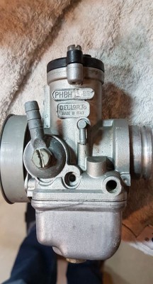

Habe mit den kürzlich erworbenen Teilen auch einen Vergaser bekommen.
Einen BHPH 19
20180303_103519.jpg [ 96.38 KiB | 12011-mal betrachtet ]
20180303_103511.jpg [ 83.78 KiB | 12011-mal betrachtet ]
20180303_103458.jpg [ 67.88 KiB | 12011-mal betrachtet ]
Ist natürlich kein 19er sondern ein PHBH 30, finde aber er ist ein schöner Zeitzeuge was man früher so gemacht hat um
der Rennleitung das zu zeigen was sie sehen wollten. Er befüllte einen Minarelli K& mit Cross Zylinder. Er ist wie folgt bestückt:
Leerlaufdüse: 55
Hauptdüse: 100
Nadel: X13
Zerstäuber: AS266
Starterdüse: 70
Hoffe ich habe alle Teile richtig bennant. Was sagen die Fachleute zu dieser Bestückung.

Bis auf die Hauptdüse, alles Standard. Hauptdüse hängt ja stark von allen anderen Komponenten ab.
Aber die Rennleitung muss schon 5 Sonnenbrillen übereinander tragen, um nicht zu sehen das der umgeschlagen wurde. Mein Gott da waren wir früher besser :roll:
