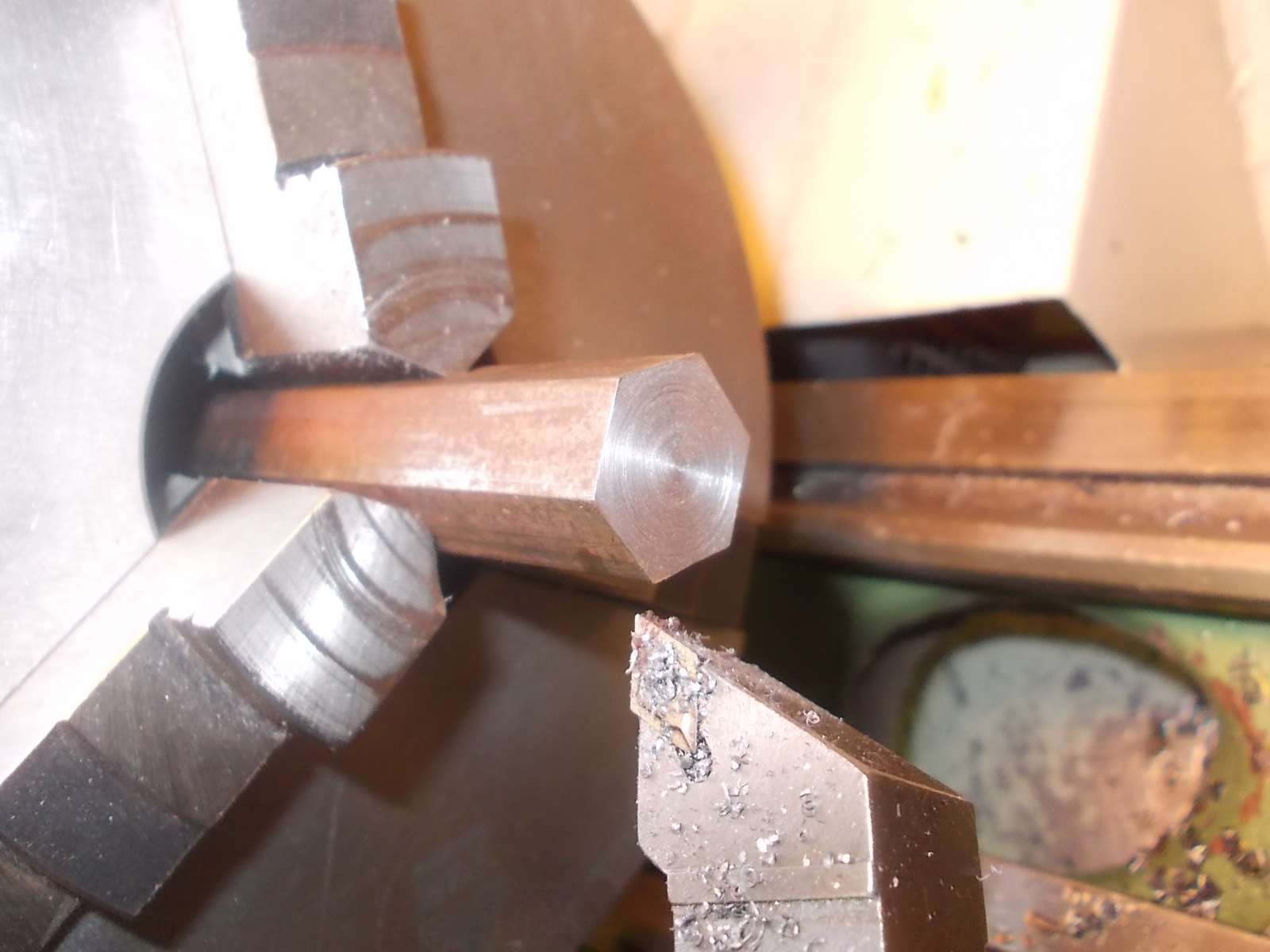

Erst mal Stirnseitig plangedreht, sonst wird das nichts mit mittig bohren.

381AEB57-26F6-44EC-8CE3-1ABA83F23B51.jpeg [ 501.18 KiB | 15134-mal betrachtet ]
Dateikommentar: Plangedreht
2D1D92CA-4753-4C91-93E7-673EC4A423CE.jpeg [ 513.38 KiB | 15134-mal betrachtet ]

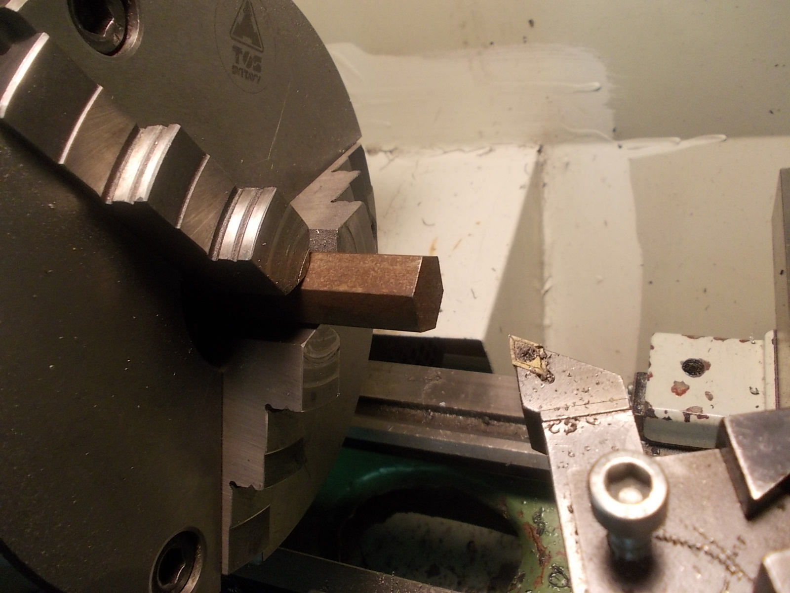

Passend rund gedreht und angefangen mit radial einstechen
Dateikommentar: Beim Einstechen
B0E1511D-D5BB-4604-973B-F114BD92B580.jpeg [ 496.84 KiB | 15134-mal betrachtet ]
Dateikommentar: Das jetzt noch mal Links
516AF35F-1E78-4B47-BC5A-BF628E411970.jpeg [ 525.64 KiB | 15134-mal betrachtet ]
