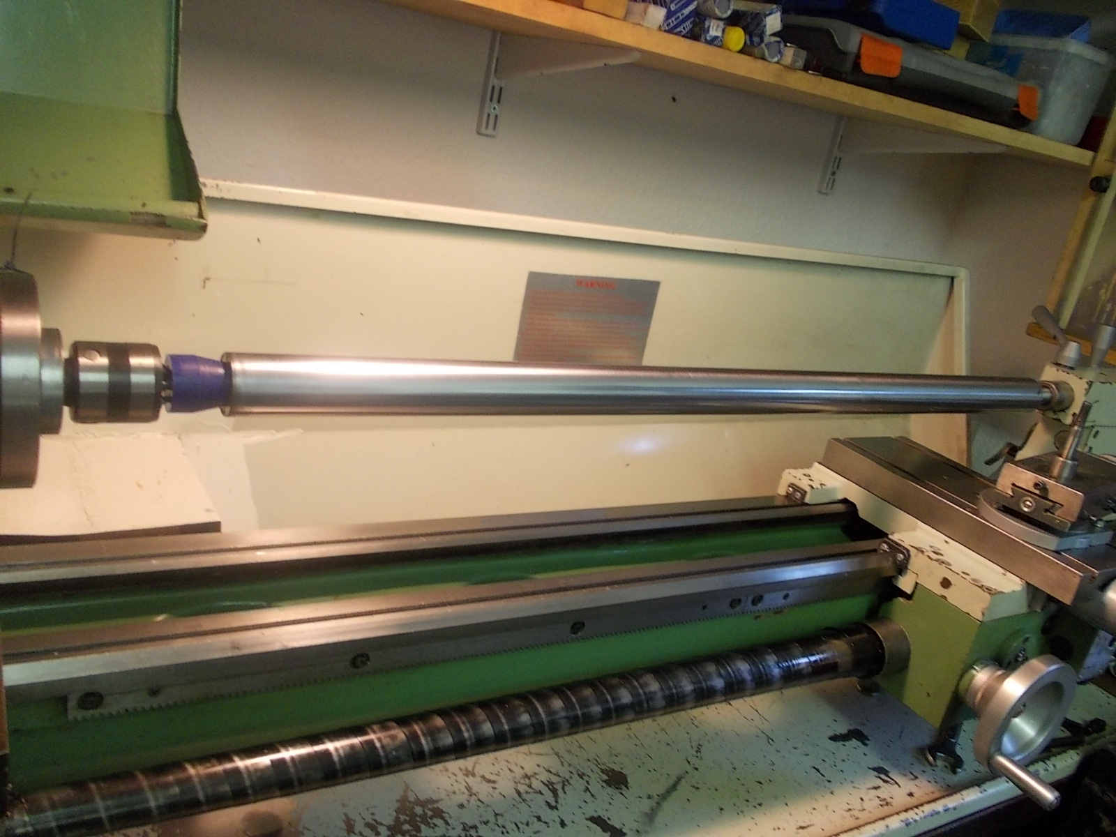

Es waren nur noch 2 Standrohre brauchbar, der Rest voller Steinschläge oder krumm und vermackt.
Erst mal die Standohre auf der Drehbank mit 4 mü Schleifband überarbeit.
Dateikommentar: Standrohre überarbeiten
1973F813-F59D-4804-BB58-8E448CB9F57D.jpeg [ 509.65 KiB | 20118-mal betrachtet ]

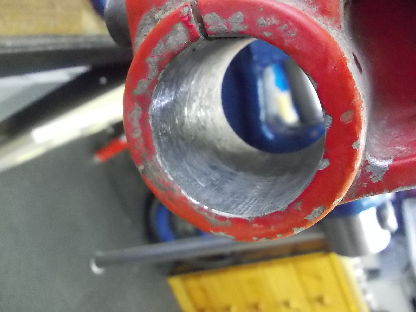

Damit die Standrohre nicht wieder verkratzten hab ich auch gleich mal die Gabelbrücken mit den Hongerät bearbeitet. Jetzt rutschen die sauber durch. Irgendwie kann ich mir gar nicht mehr vorstellen ohne so ein 10 Euroteil auszukommen.
Dateikommentar: Unbearbeitet
C70FF509-8494-466B-9177-CCACEB95A184.jpeg [ 509.66 KiB | 20094-mal betrachtet ]
Dateikommentar: 1 Minute gehont
943FDCA7-D5DD-4C33-A7D5-C49E48D3D995.jpeg [ 517.44 KiB | 20094-mal betrachtet ]

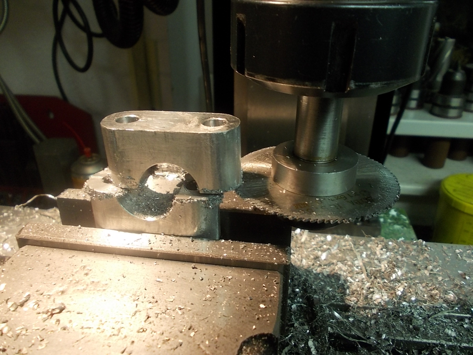

Von nem alten Lenker ein Stück abgesägt als Muster.
Dateikommentar: Lenkerteil passt
C1C163D9-232E-4C81-B047-632080FB844C.jpeg [ 521.75 KiB | 20058-mal betrachtet ]
Dann die Rundungen an die Seiten gefräst und die Löcher passend gebohrt.
Dateikommentar: Rundung fräsen
DB785901-09D1-4D9E-A575-B30AA1FAF1EC.jpeg [ 529.41 KiB | 20058-mal betrachtet ]
Dateikommentar: Und gebohrt
99023D7A-1194-4A8B-8FCF-7A2C5FC809A0.jpeg [ 486.27 KiB | 20058-mal betrachtet ]
Man sieht der Klotz ist schlanker und steht nicht mehr über.
Dateikommentar: Passt schon besser
59C87080-F84D-4001-B772-FFA11EF94EAE.jpeg [ 447.92 KiB | 20058-mal betrachtet ]
Nun den Klotz geteilt und die Teile sind funktional schon mal fertig.
Dateikommentar: Aus 1 mach 2
7B2EEA12-2FF6-4566-A77C-A3E69011AC4A.jpeg [ 510.72 KiB | 20058-mal betrachtet ]
