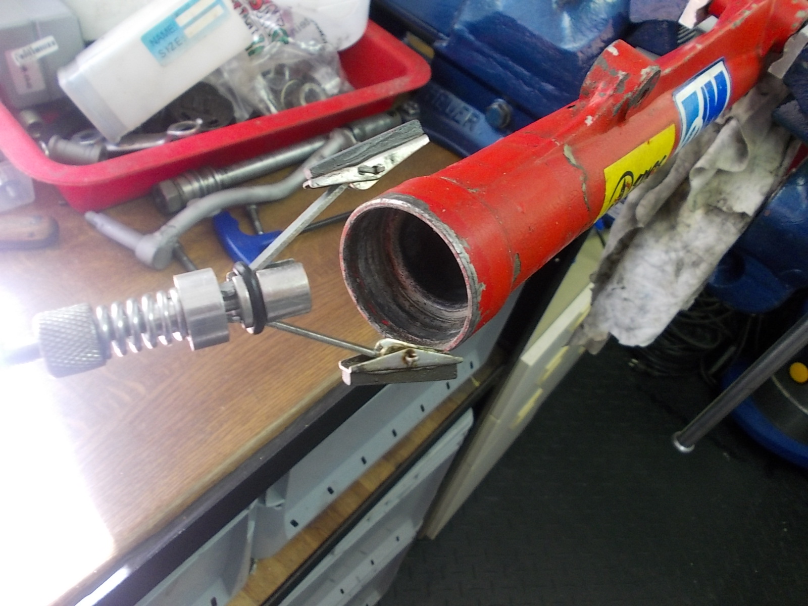

Dann die Tauchrohre innen kurz gehont, um evtl. Kanten zu egalisieren. War ja durch die Hopi sensibilisiert, aber hier war kein Gewinde in den Klemmfäusten defekt. ::-
Dateikommentar: Tauchrohre honen 1
E2F2278B-F2A0-40B1-91CC-31EA24E373C5.jpeg [ 494.13 KiB | 20143-mal betrachtet ]
Dateikommentar: Tauchrohre honen 2
A964A667-743E-4A69-B5A7-EB741690AFA5.jpeg [ 528.49 KiB | 20143-mal betrachtet ]
Dabei festgestellt, das es unterschiedlich hohe Gleitflächen gibt. Das obwohl die Tauchrohre optisch vollkommen identisch sind.

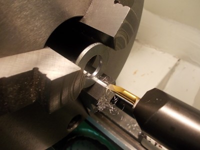

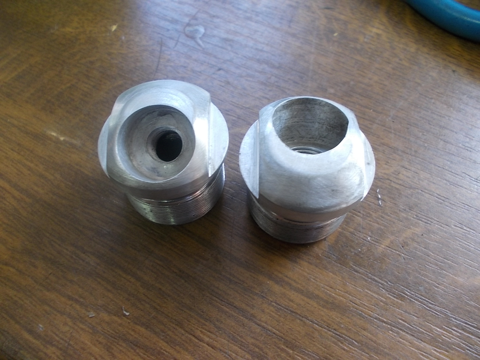

Dann mal eine Aufnahme für die unteren Abschlusskappen gedreht, so passen die perfekt auf die Drehbank. Die müssen jetzt (genau wie die oberen Abschlußkappen) noch an den Polierbock gehalten werden.
Dateikommentar: Untere Abschlusskappen
DE49FA68-AC61-4C14-95A1-89A25BF8735D.jpeg [ 500.05 KiB | 20143-mal betrachtet ]
Dateikommentar: Nicht schön
4D4E748C-BB16-450C-9AE2-E769E22E8B7E.jpeg [ 491.1 KiB | 20143-mal betrachtet ]
Dateikommentar: Jetzt noch polieren
9C4A7175-FF30-4992-A97E-92A70416873E.jpeg [ 508.09 KiB | 20143-mal betrachtet ]

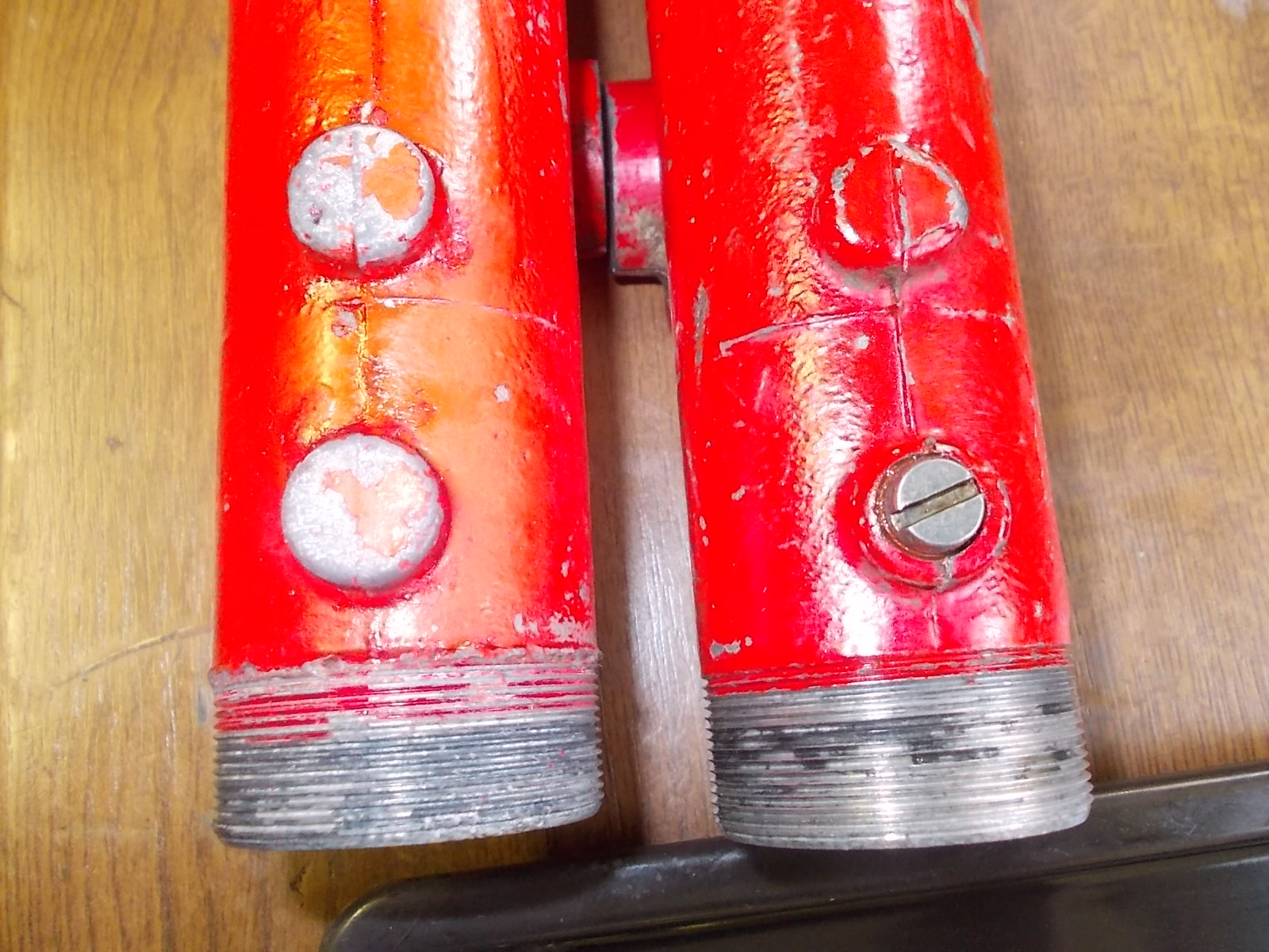

Erst mal alles sauber gemacht und dabei festgestellt, das die Tauchrohre mit der breiten Führung gar keine Ölablassschraube hatten.
Dateikommentar: Da fehlt doch was
3A79A7E2-A250-45D9-AFA2-2F534DF1C421.jpeg [ 505.07 KiB | 20129-mal betrachtet ]

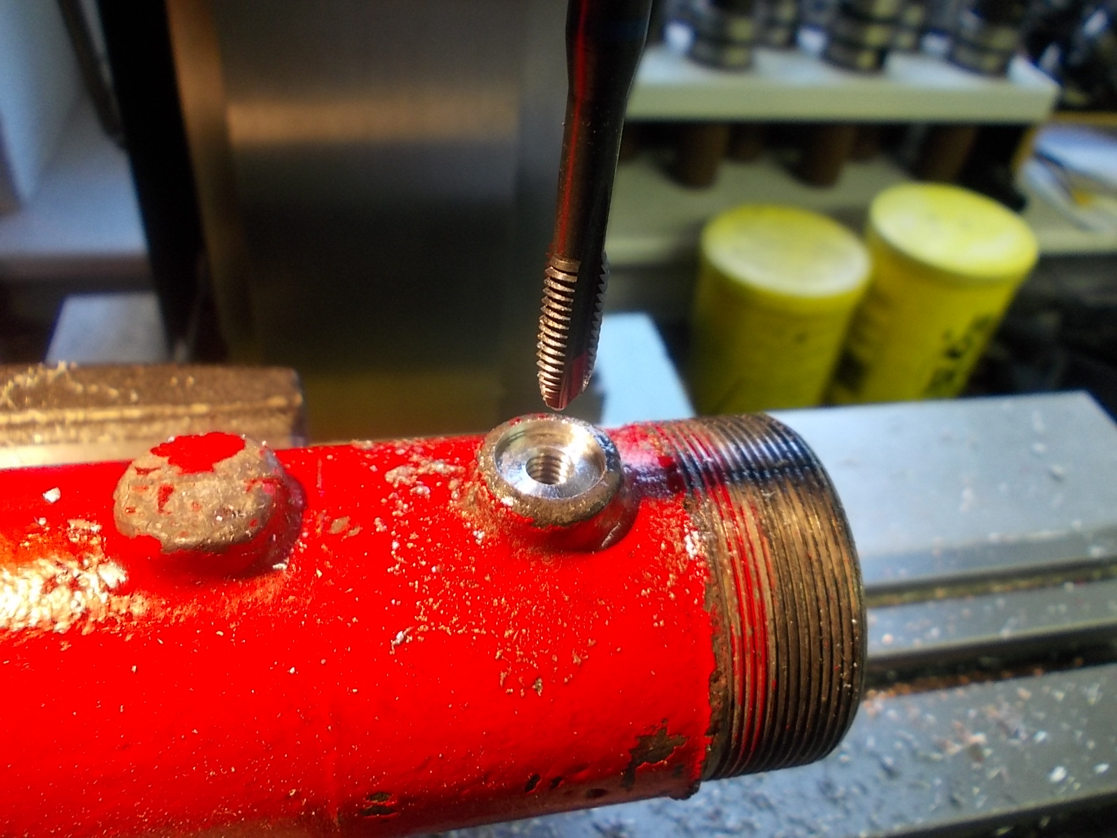

Ging ja mal gar nicht also ab unter die Fräse und erst ne plane Dichtfläche gefräst, dann auf Kerndurchmesser gebohrt und mit Maschinengewindeschneider in einem Rutsch das Gewinde rein.
Jetzt gefällt mir das wieder.
Dateikommentar: Fräsen
A2EB90E0-DDB0-4C18-8580-C12661459A50.jpeg [ 532.72 KiB | 20129-mal betrachtet ]
Dateikommentar: Bohren
53123D15-337C-4BB9-B837-39997B0F21F2.jpeg [ 557.65 KiB | 20129-mal betrachtet ]
Dateikommentar: Gewindeschneiden
10B63723-05AA-47FA-8850-F416935A0F8F.jpeg [ 504.86 KiB | 20129-mal betrachtet ]
Dateikommentar: Jetzt stimmt es wieder
E2DF1787-305E-48EF-8401-203EBD569F56.jpeg [ 504.08 KiB | 20129-mal betrachtet ]

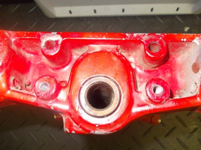

Damit die Standrohre nicht wieder verkratzten hab ich auch gleich mal die Gabelbrücken mit den Hongerät bearbeitet. Jetzt rutschen die sauber durch. Irgendwie kann ich mir gar nicht mehr vorstellen ohne so ein 10 Euroteil auszukommen.
Dateikommentar: Unbearbeitet
C70FF509-8494-466B-9177-CCACEB95A184.jpeg [ 509.66 KiB | 20119-mal betrachtet ]
Dateikommentar: 1 Minute gehont
943FDCA7-D5DD-4C33-A7D5-C49E48D3D995.jpeg [ 517.44 KiB | 20119-mal betrachtet ]

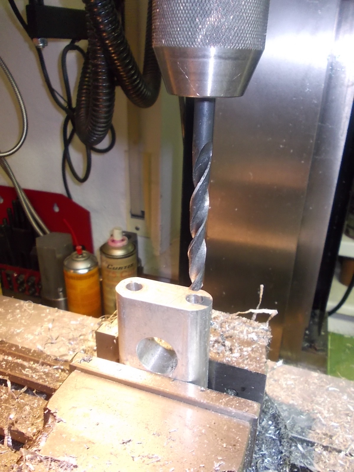

So heute mal losgelegt und erst mal das Loch passend zum Lenker vorgebohrt, dann gefräst und die fehlenden mm mit dem Ausdrehkopf ausgearbeitet.
Dateikommentar: Gebohrt und gefräst
65552753-736C-4499-B0F8-171E1032F706.jpeg [ 523.46 KiB | 20083-mal betrachtet ]
Dateikommentar: Ausgespindelt
ADE47360-5297-4E47-BBF4-32F46DE33EEB.jpeg [ 525 KiB | 20083-mal betrachtet ]
