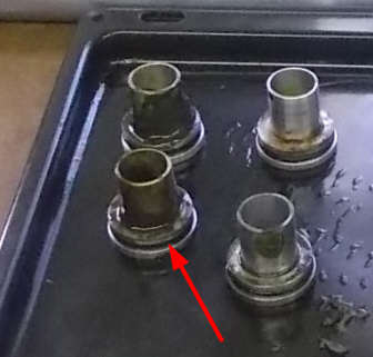

7D0A9216-11B2-474D-B2FD-038795BE55BA.jpeg [ 489.13 KiB | 10027-mal betrachtet ]
2C2EFF7E-175E-4247-AB48-F04C9AE9C7F7.jpeg [ 484.71 KiB | 10027-mal betrachtet ]
Die Bude und ich sehen wieder aus, wie Sau :roll:

Hi Kalle
musste meine damals mit roher Gewalt entfernen :? die sahen ziemlich übel aus.
Hab mir dann welche gedreht
P4090561-1.jpg [ 161.56 KiB | 10016-mal betrachtet ]
20121108_201150-1-2.jpg [ 67.34 KiB | 10016-mal betrachtet ]
Endkappen Samfisgabel-1.jpg [ 213.29 KiB | 10016-mal betrachtet ]
