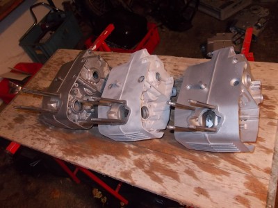

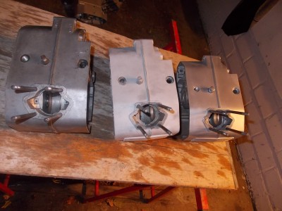

Wurde schon per PN gefragt welches Material ich nehme beim „Sandstrahlen“
Nun Sand ist es nicht, der wäre zu undefiniert was die Korngröße angeht.
Bei Eisenteilen verwende ich Material mit bis zu 750mü Körnung.
Motorengehäuse strahle ich mit 350-500mü Glasgranulat. Nur so bekome ich da den Dreck weg und eine gleichmäßige Oberfläche, welche aber sehr matt ist.
Danach nehme ich 150-250mü Glasperlen, dann sehen die Teile wie mit Silber lackiert aus.
Das sind dann von Links nach rechts so aus, Original versifft, vorgestrahlt, Endfinish

Das Material bestelle ich mir (alte Tradtion bei mir der Laden) hier, gibt aber genug andere Quellen im Web.

Hallo kalle
Sehr geiles ergebnis!
Ich habe meine teile bis jetzt auch glasperlengestrahlt
Aber in nur einem durchgang
N kumpel hat eine anlage in seinem chirurgiebetrieb
Funktioniert toll
Allerdings bekommt man bei nur einem durchgang die groben materialfehler/kratzer nicht raus
Kleinteile wie speichen z.B. hab ich bei der arbeit in ner sandstrahltrommel gemacht
Geht perfekt
Die speichen waren dann wie neu und leicht matt
Hast du dir selbst eine anlage gebaut?
Ein paar daten wären mal interessant
Gruß felix
