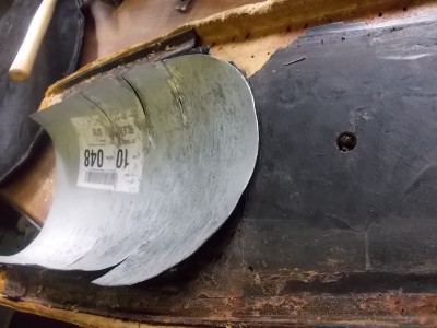

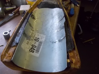

Sohab mal ein wenig weiter gemacht. Hab mich entschieden das Blech einzuschneiden, damit es nacher besser und leichter in Form zu bringen ist.
Erst mal Papier eingelegt in das alte Unterteil und geschaut wo ich wieviel einschneide damit es passt
36432DE0-AF13-4248-A5F7-3294BA00117D.jpeg [ 507.86 KiB | 41463-mal betrachtet ]
Nachher flach gelegt, sieht das Ganze dann so aus.
BA57EE13-423F-4E47-9184-AE9D5D412119.jpeg [ 492.56 KiB | 41463-mal betrachtet ]
Die Einschnitte auf das schon zugeschnittene Blech übertragen.
63F623AF-CF5C-4439-B4C3-0AF8C451B47A.jpeg [ 494.85 KiB | 41463-mal betrachtet ]
Nachdem ich das Blech zugeschnitten hab, überlegte ich erst mal wie runde ich das Teil denn grob in Form. Dazu hab ich dann einen alten Hydraulikzylinder in den Schraubstock gespannt und losgelegt. Jetzt ging das alles doch recht gut, das ich vor lauter Freude irgendwie vergessen hab Bilder zu machen. Jetzt wurde es auch noch spät und Fräuchen lockte mich mit Wein vor den Kamin :roll:
Na gut die Bilder des aktuellen Status kommen noch.

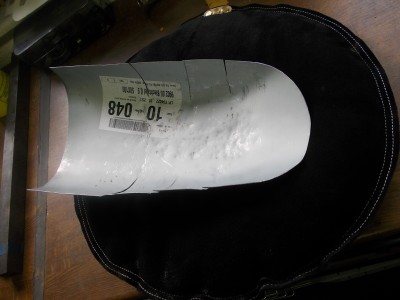

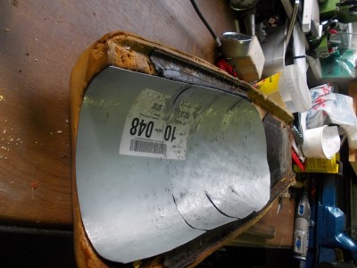

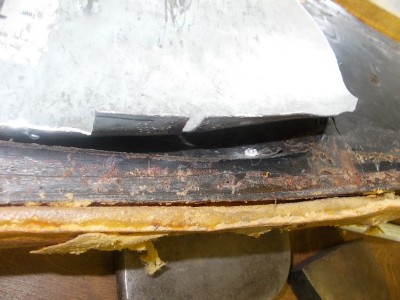

BeitragVerfasst: 7. Apr 2019 19:28
Beiträge: 6409
Zuerst einmal kam der Schmiedekissen aus UK (noch vor Brexit Zoll :mrgreen: ) und musste mit Quarzsand gefüllt werden.
Jetzt lässt dich vorzüglich damit arbeiten. Man kann sehr gut gewölbte Formen austreiben, welche auch schön glatt werden.
Dateikommentar: Blech mit Schmiedekissen
2C42B663-2489-4D92-A5F0-5AC08B9DE564.jpeg [ 499.32 KiB | 41361-mal betrachtet ]
Hab erst eine Seite fertig gestellt und die Enden der Schlitze immer dann verschweisst wenn es passte.
2E7F9410-A33B-4333-A755-D6066BFE8926.jpeg [ 519.19 KiB | 41361-mal betrachtet ]
F7A05F44-9D57-426E-A6D6-236E117E20F9.jpeg [ 489.14 KiB | 41361-mal betrachtet ]
Jetzt fehlt mir noch nur die „rechte vordere“ Ecke, dann kann ich alles in das ausgeschnittene Grundblech einarbeiten.
63DE49DC-6062-4289-990D-C92A9A223D57.jpeg [ 470 KiB | 41361-mal betrachtet ]
A29D908B-69AC-4B97-8570-339DF5284B79.jpeg [ 480.35 KiB | 41361-mal betrachtet ]
Da ich aber zum einen noch auf die Messwerte von Felix und auf die Schaumstofflieferung warten muss, werde ich die Fertigstellung erst mal zur Seite legen.
Will unbedingt die Aspes Hopi fertig bekommen. Die soll Ende Juni angemeldet sein. Die Aprilia läuft zur Not ja noch mit der alten Bank, auch wenn die arg lediert ist :roll:

Das sieht doch schon gut aus. Wirst du das Blech noch Abkanten und überlappend , oder auf Stoß anschschweißen?
