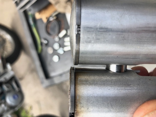

Ich hab den Zylinder von der Dreherei zurück und jetzt montiert.
Aus irgendeinem Grund steht der Kolben bei OT 4 mm unter Zylinderoberkante.
Bei UT genauso.
Komischerweise steht beim originalen Zylinder der Kolben auch circa 1 mm unter Zylinderoberkante.
Ebenso in UT.
Ich hab den Competition und den originalen Kolben mal gemeinsam auf den Kolbenbolzen gesteckt und der Competition Kolben ist circa 2 mm tiefer.
Der Vorbesitzer meint dass der Kolben zu diesem Zylinder gehört. Er hatte ihn aber nie montiert.
Habe ich vielleicht einen falschen Kolben?
Die Zylinderfußdichtung ist hauchdünn.
Ich werde nachher mal den Kolben vermessen und die Daten einstellen, vielleicht hat ja noch jemand ein Competition Kolben rum liegen und kann mal nachmessen.
Danke Olaf

BeitragVerfasst: 9. Jul 2019 16:49
Beiträge: 6355
Hast du evtl. einen Kurzhub Motor bzw. Kurbelwelle drin? Die hat nur 39mm Hub, meines Wissen nach braucht der Fantic Zylinder 42mm Hub.
Mach bitte mal ein Bild vom Motorblock wo man die Zylinderanlagefläche sehen kann. Evt. Hast du einen älteren Block mit der Erhöhung.

BeitragVerfasst: 9. Jul 2019 21:20
Beiträge: 6355
Sieht für mich nach dem alten Block aus.
:gu http://www.aspes-navaho.de/phpBB/viewtopic.php?f=24&t=359&sid=2629675b62a62c9b2cb821d7dca73eb5
