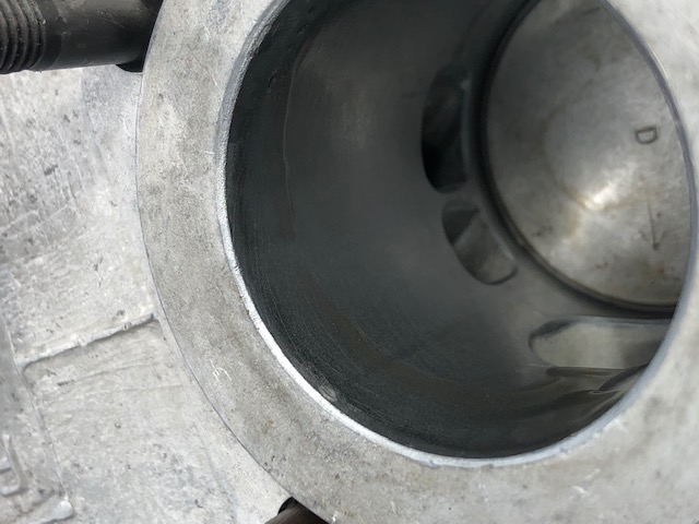

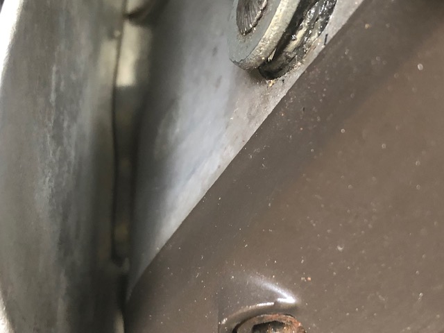

Mach bitte mal ein Bild vom Motorblock wo man die Zylinderanlagefläche sehen kann. Evt. Hast du einen älteren Block mit der Erhöhung.

Ja ,ich habe wohl die Erhöhung.
Warte ich mache mal ein foto

So, ich hoffe man erkennt es. Habe den Originalen Zylinder nun wieder drauf

Sieht für mich nach dem alten Block aus.
:gu http://www.aspes-navaho.de/phpBB/viewtopic.php?f=24&t=359&sid=2629675b62a62c9b2cb821d7dca73eb5
