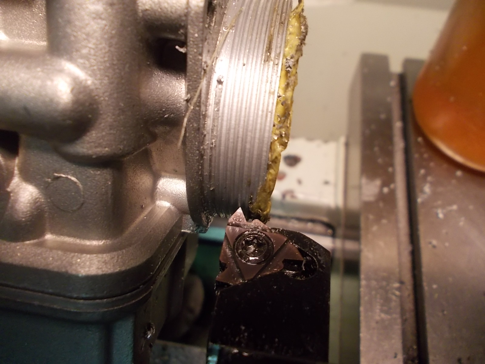

Jetzt musste ich überraschender Weise feststellen das die beiden Vergaseranschlüsse überhaupt nicht in einer Flucht sind. Somit musste ich das Vierbackenfutter an die Drehe bauen und zeitaufwendig ausrichten.
B6C30457-F697-4759-A151-EAE4F8455BE9.jpeg [ 521.91 KiB | 49224-mal betrachtet ]

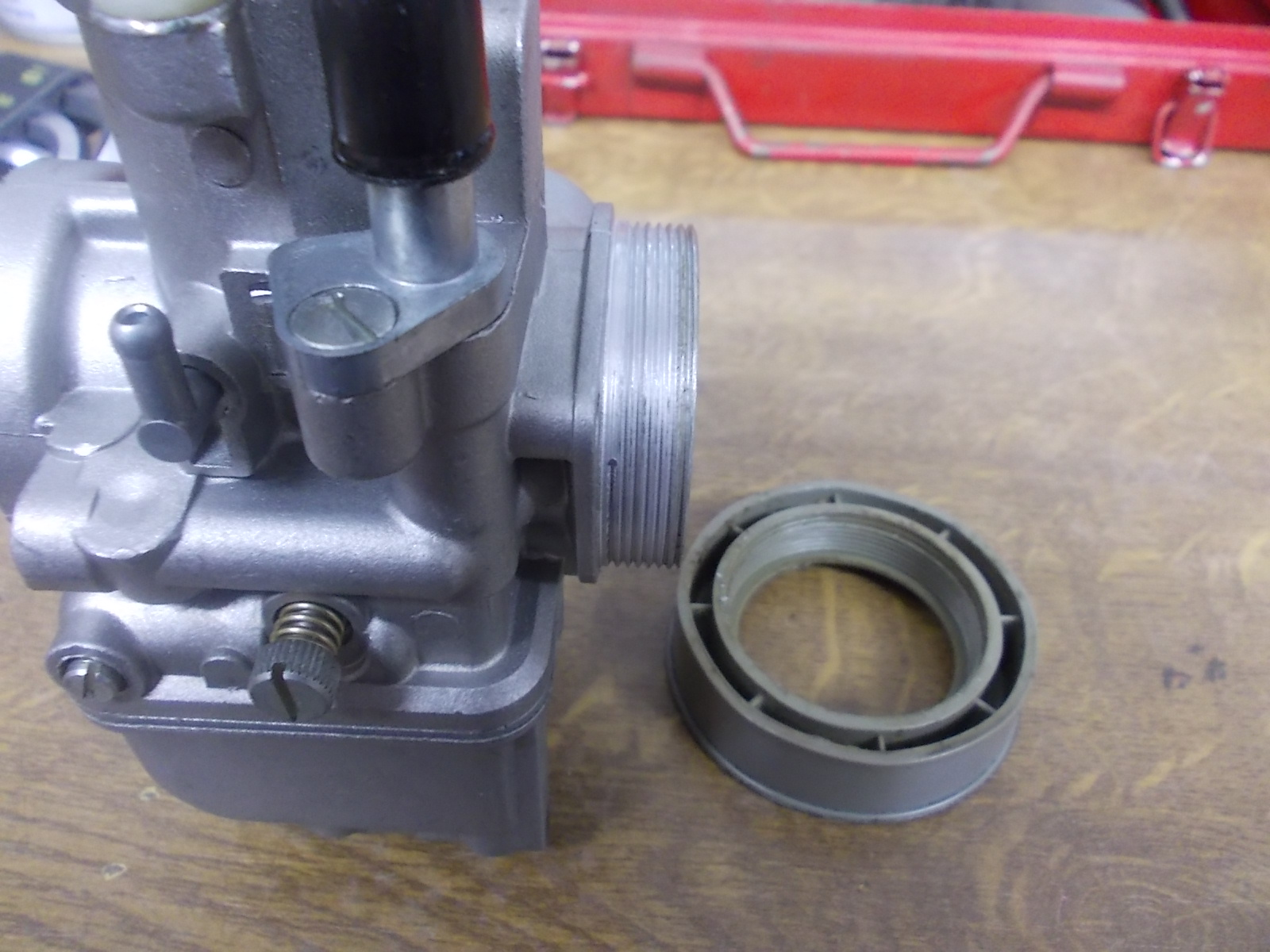

Kurz überdreht um den Ansatz mit zu entfernen und dann das Gewinde geschnitten.
AA266246-8EA5-4553-8380-0179636E6692.jpeg [ 474.94 KiB | 49224-mal betrachtet ]
Passt prima und auch mit dem Ansauggummi der Aspes wird das Ganze was. Aber man erkennt auch hier, ich muss was am Luftfilterkasten ändern. Material ist aber schon bestellt. :mrgreen:

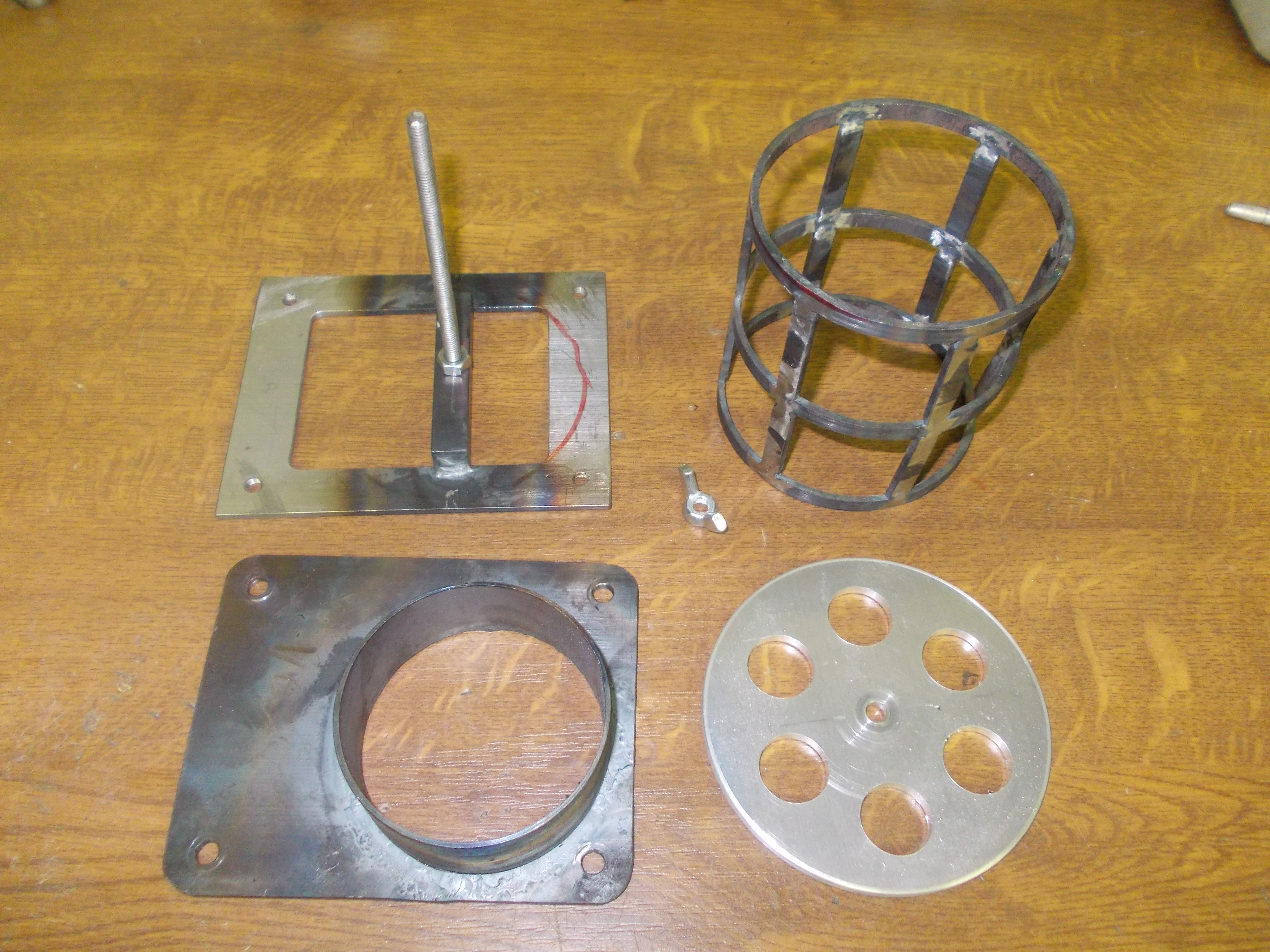

So das Wochenende über das Projekt Luftfilterkasten und Aufnahme fertig gestellt.
Dazu kam die Woche über ein wenig Rohmaterial an, einmal für den Anschluß zu Vergasergummi und dann noch für das Luftfiltergitter
72F5E5DF-F262-4097-89F7-3185EA57ED06.jpeg [ 2 MiB | 49057-mal betrachtet ]
Irgendwie vergessen Bilder zu machen von Anschlussrohr ins vordere Andeckblech einzupassen und verschweissen :oops: , gibt nur das fertige Teil am Ende des Beitrages.

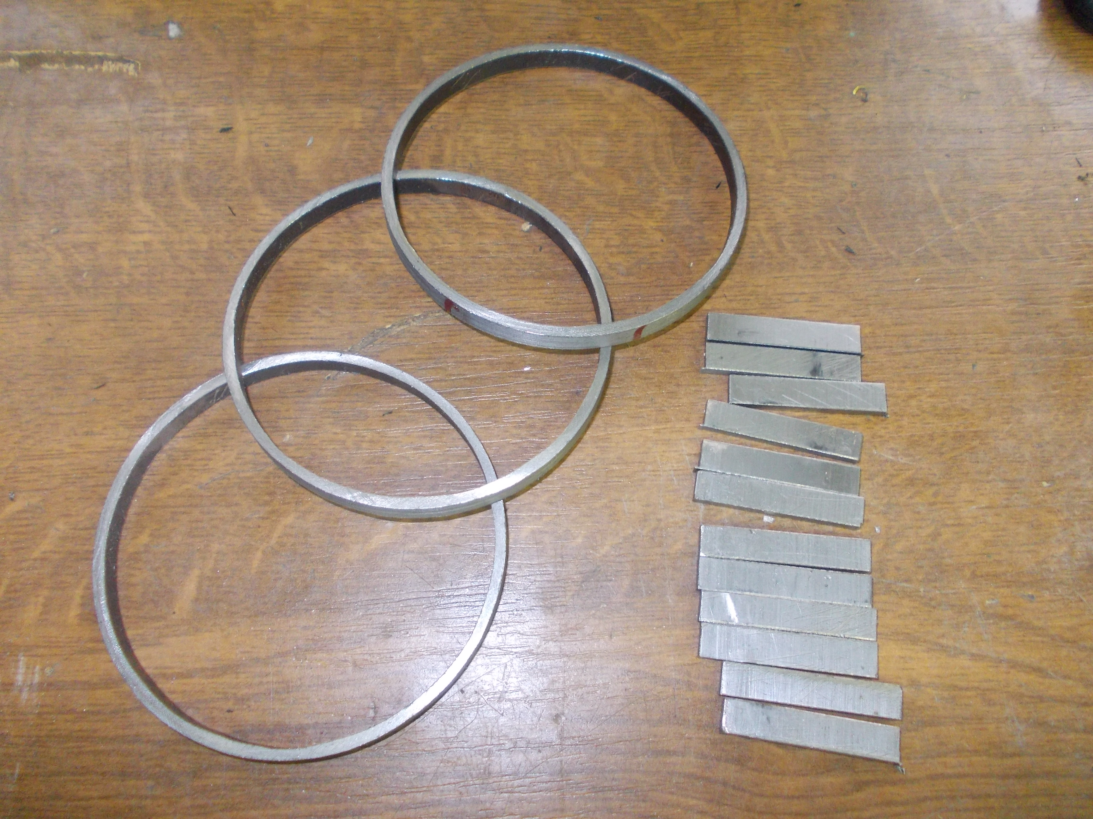

Für das Luftfiltergitter musste ich schmale Ringe abstechen, aber das blöde Baustahlzeug war so ätzend zu verarbeiten. Das Zeug ergab nur Rattermarken und mir war nicht geheuer so weiter zu arbeiten.
1EDBD0F0-3C7F-464B-BCA3-FFD7F2CDC8BD.jpeg [ 2.32 MiB | 49057-mal betrachtet ]
Also alles auf die Fräse und mit Hilfe des Rundtisch die Ringe eben abgesägt.
8A4F5B27-5222-4324-B90F-7577BDC678AB.jpeg [ 2.48 MiB | 49057-mal betrachtet ]
Dann noch kleine Stege aus einem großen Blech abgesägt.
9EEA3F95-4F1C-4A08-A28A-16B1E821D14D.jpeg [ 2.22 MiB | 49057-mal betrachtet ]

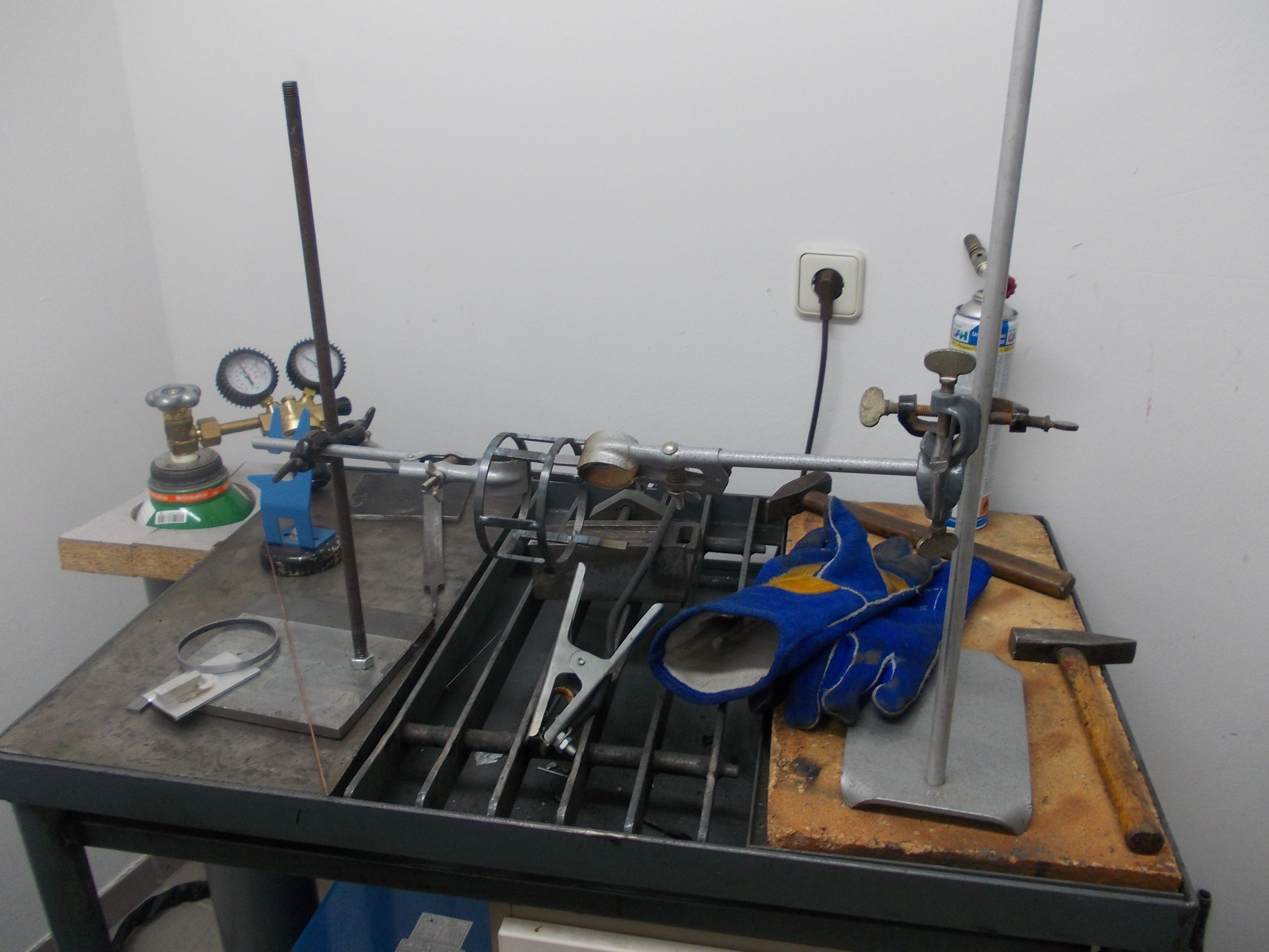

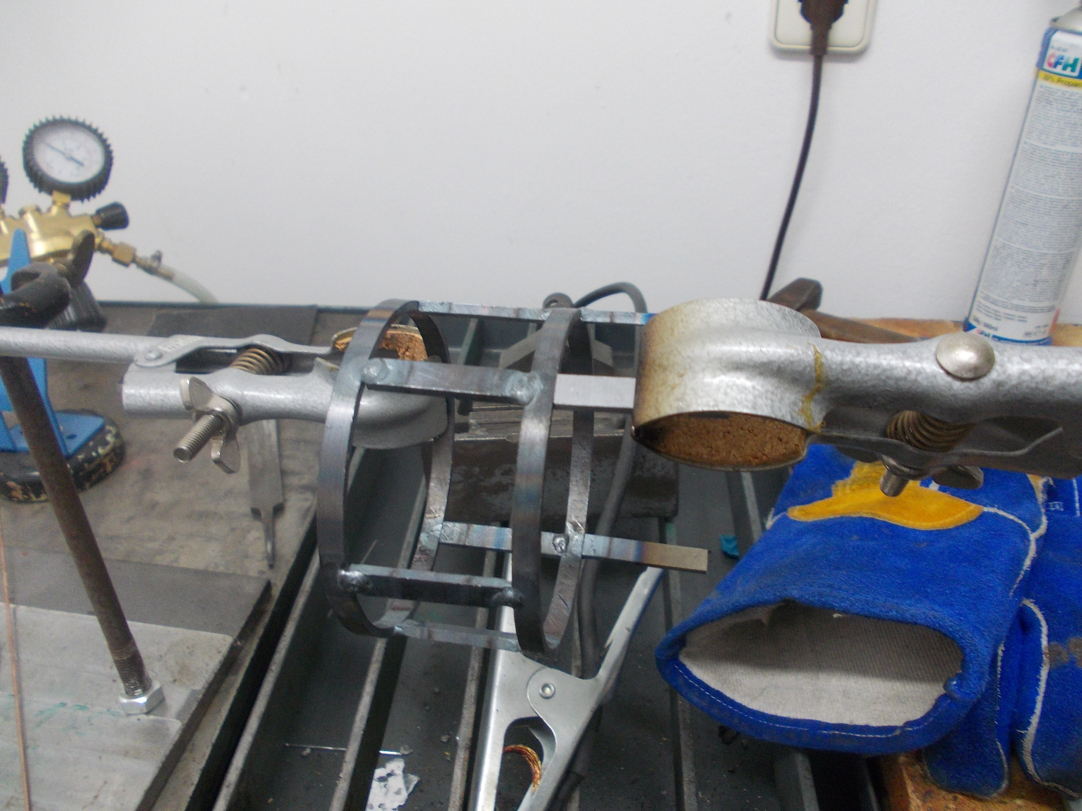

Beim Schweissen waren die Laborhalter wieder eine große Hilfe
34207949-5D28-4C00-B4BA-19AD9A503917.jpeg [ 2.31 MiB | 49057-mal betrachtet ]
2148148D-A15B-4331-BEDA-6E85BFB70E51.jpeg [ 2.35 MiB | 49057-mal betrachtet ]
Alle Teile fertig hergestellt, müssen später noch gesandstrahlt und lackiert werden.
8D5E60B3-33E7-42D7-B507-38F2B7CEDCE5.jpeg [ 2.37 MiB | 49057-mal betrachtet ]
67D9188B-2DE7-4524-92EC-43EDD62E6D23.jpeg [ 2.31 MiB | 49057-mal betrachtet ]
Hier ist alles eingebaut, man bekommt den Korb gut eingefädelt und dann den Deckel mit den Löcher mit ner Flügelmutter verschraubt.
CC79A7DD-1704-439C-A7F2-BAA3B88F22BA.jpeg [ 2.22 MiB | 49057-mal betrachtet ]
