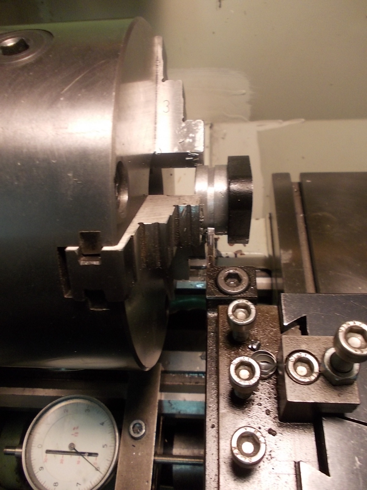

Jetzt musste ich überraschender Weise feststellen das die beiden Vergaseranschlüsse überhaupt nicht in einer Flucht sind. Somit musste ich das Vierbackenfutter an die Drehe bauen und zeitaufwendig ausrichten.
B6C30457-F697-4759-A151-EAE4F8455BE9.jpeg [ 521.91 KiB | 49229-mal betrachtet ]
Kurz überdreht um den Ansatz mit zu entfernen und dann das Gewinde geschnitten.

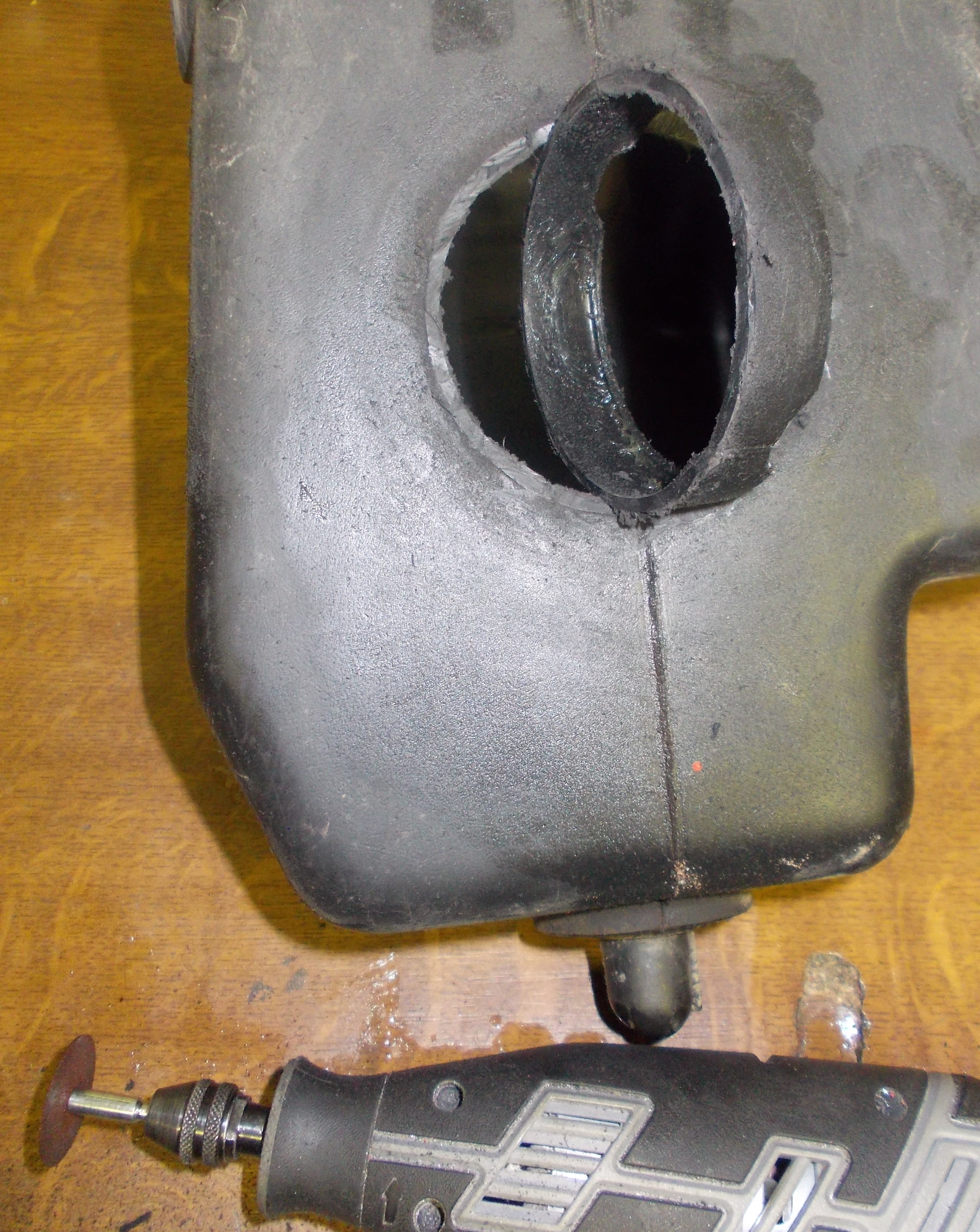

Gestern nicht viel gemacht, Vorderrad gewechselt und brav die M6 Schrauben für die Achsklemmung mit dem Drehmomentschlüssel angezogen.
Hinterrad auch schon mal raus damit ich den Luffilterkasten ausbauen konnte. Da dann gleich mal mit der Dremel und ner Minitrennscheibe den falsch sitzenden Stutzen entfernt.

Jetzt kann ich mir ne Abdeckplatte zurechtschneiden und wenn mein bestelltes Material kommt nen neuen Stutzen positionieren und anbringen. Werde wohl auch noch nen neuen Filterhalter bauen müssen und schauen auf welche Art und Weise ich den anbringe. Hab da schon verschiedene Ideen.
