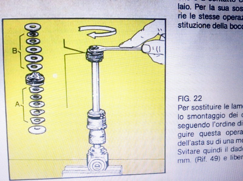

Ich habe mal angefangen, die Federbeine zu zerlegen. Als ich die Mutter von dem Schaschlikspies lösen wollte, drehte sich die Kolbenstange mit. Da die Kolbenstange ohnehin ausgetauscht werden muss, war mir das recht. Jedoch dreht sich die Kolbenstange im Alu des Auges einfach nur schwergängig dreht ohne rauszukommen, macht mich das jetzt etwas stutzig. Bisher kannte ich das nur so, dass die Kolbenstange mittels Gewinde mit dem Auge verschraubt ist. Ist das hier anders, oder habe ich etwas falsch gemacht? In der Bedienungsanleitung ist dargestellt, dass die Mutter nach rechts losgeschraibt werden soll. Da ist aber eindeutig ein Rechtsgewinde drauf, also habe ich nach Links losdrehen wollen. Nacj rechts habe ich nicht versucht.

Ich denke 12 mm. Muss ich aber nachmessen. Ich habe es erstmal wie in der Bedienungsanleitung versucht. In den Schraubstock und Mutter losdrehen. Ist auch eindeutig ein Rechtsgewinde. Da muss wohl die Zerlegeanweisung eine fehlerhafte Grafik haben. Dass die Mutter schwergängig ist, wundert mich nicht. Das ließe sich ja bewerkstelligen, wenn man deine Klemmbacken benutzen würde. Aber dass sich die Kolbenstange dabei im Auge dreht ohne rauszukommen, ist doch nicht normal. Als wenn da kein Gewinde drin ist. Oder hab ich das rundgedreht, weil da ein Linksgewinde drin ist? Glaube ich nicht, das macht doch auch keinen Sinn.
