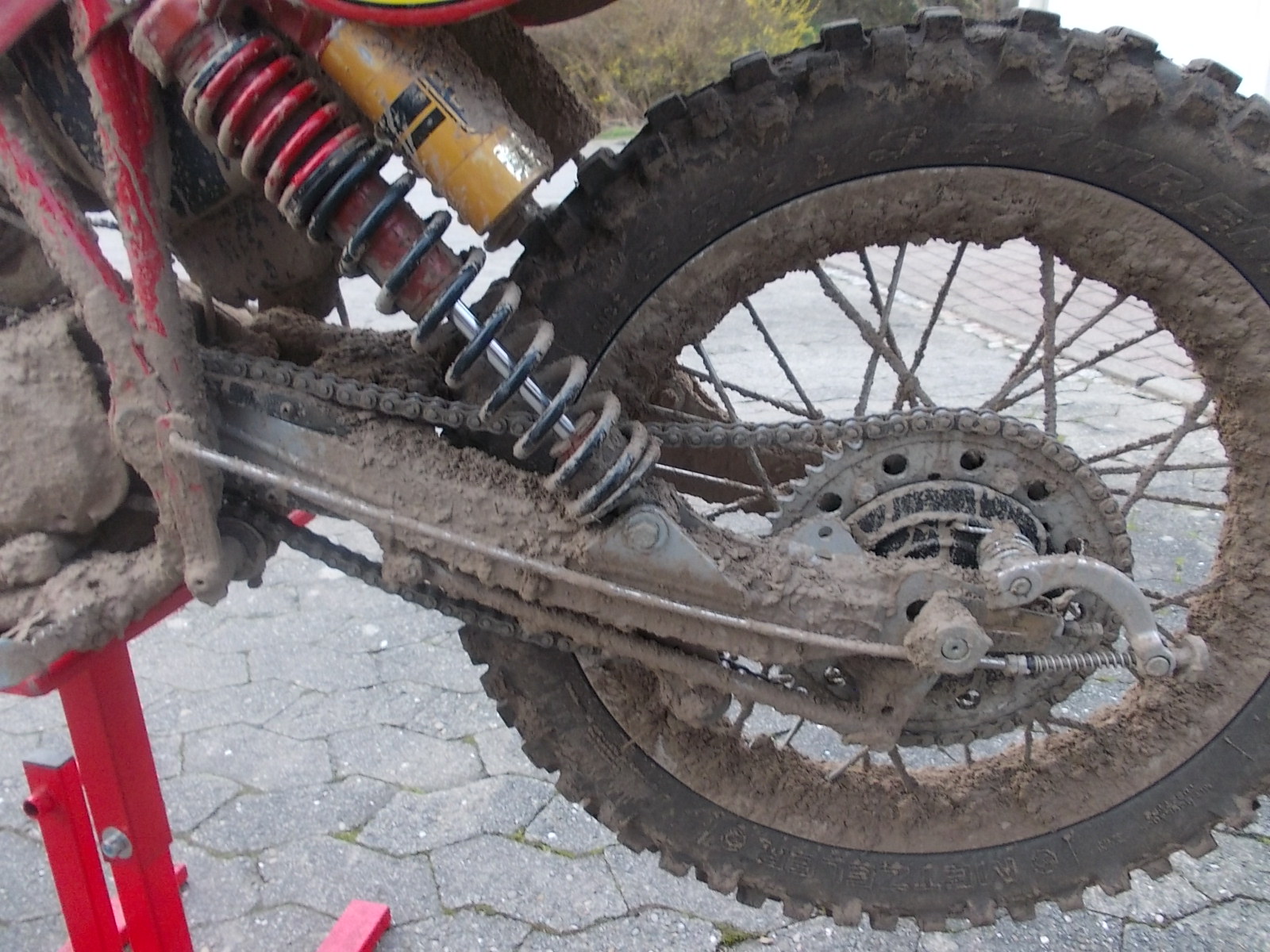

So heute hatte ich endlich Zeit und es regnete nicht.
Also die Aprilia rausgeholt und die Saubermach-Geheimwaffe genommen.
A0B7488D-1FA4-48E9-956E-C5915748F338.jpeg [ 512.85 KiB | 11673-mal betrachtet ]
8C7EBF22-3EE1-46FD-A44C-7B89402E2AB0.jpeg [ 500.8 KiB | 11673-mal betrachtet ]
00E6D40A-DB6A-40A3-A276-3DF91B3C2E55.jpeg [ 476.55 KiB | 11673-mal betrachtet ]
Dateikommentar: Die ultimative Sabermach-Geheimwaffe
EB982BFC-7DD9-4DD5-AF6E-3AE131AF5E0A.jpeg [ 494.85 KiB | 11673-mal betrachtet ]
Leider war nach diesem unscharfen Schuss der Akku leer, aber ich glaube man erkennt es.
0C59BCF2-FC76-4A36-8034-537DD78ED092.jpeg [ 526.42 KiB | 11673-mal betrachtet ]
Die Aprilia ist wieder sauber ::- . Jetzt darf sie wieder ins Haus und kann auf Strasseneinsatz umgerüstet werden.

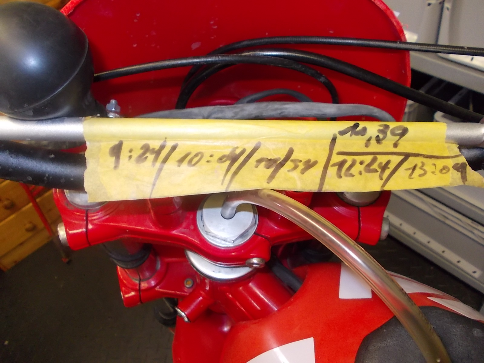

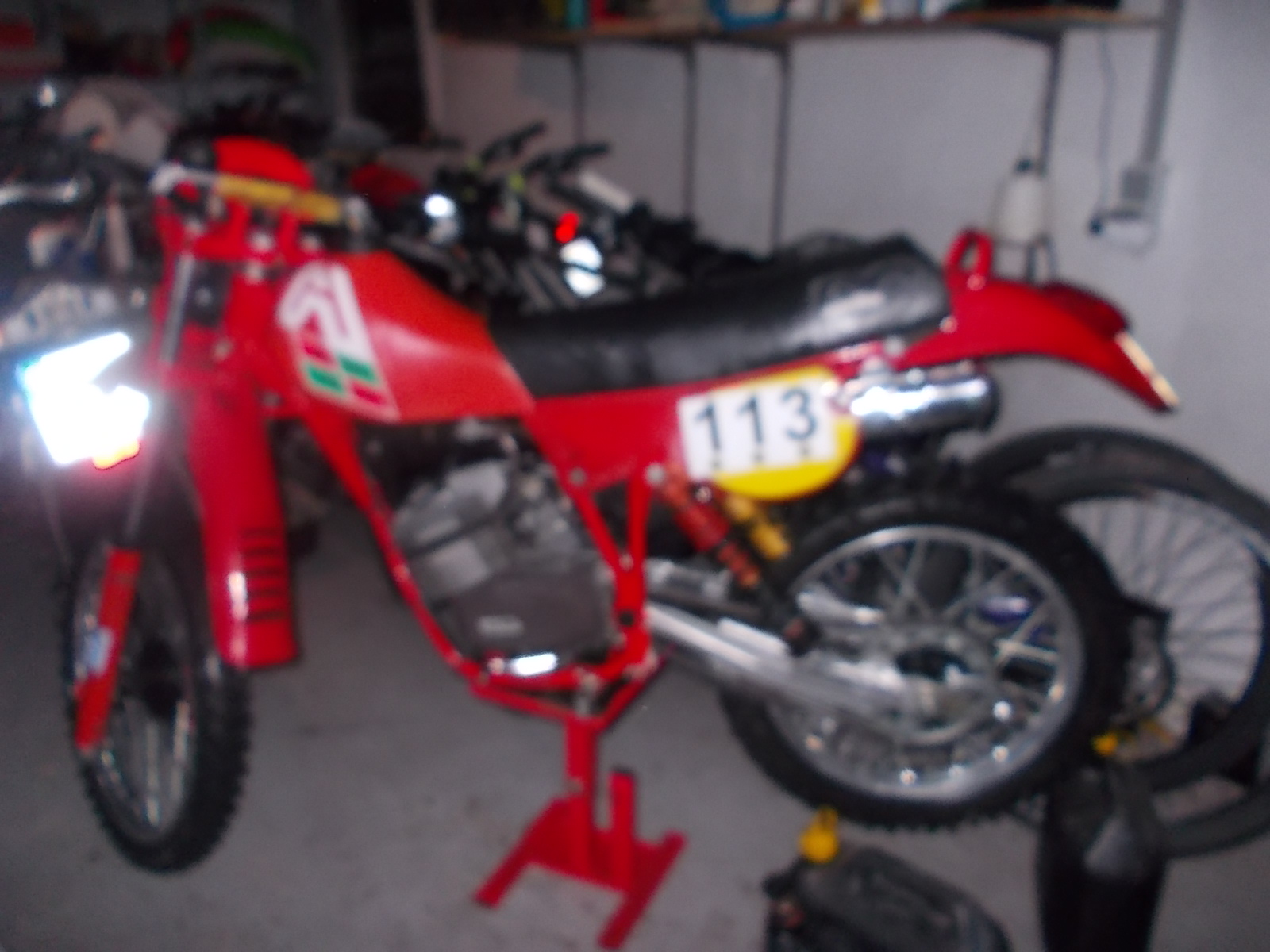

So Moped steht wieder in der Werkstatt, noch mit „Startspickzettel“ :mrgreen:
CF36B2BA-0C03-46A1-BC42-590D20100C06.jpeg [ 515.82 KiB | 11614-mal betrachtet ]

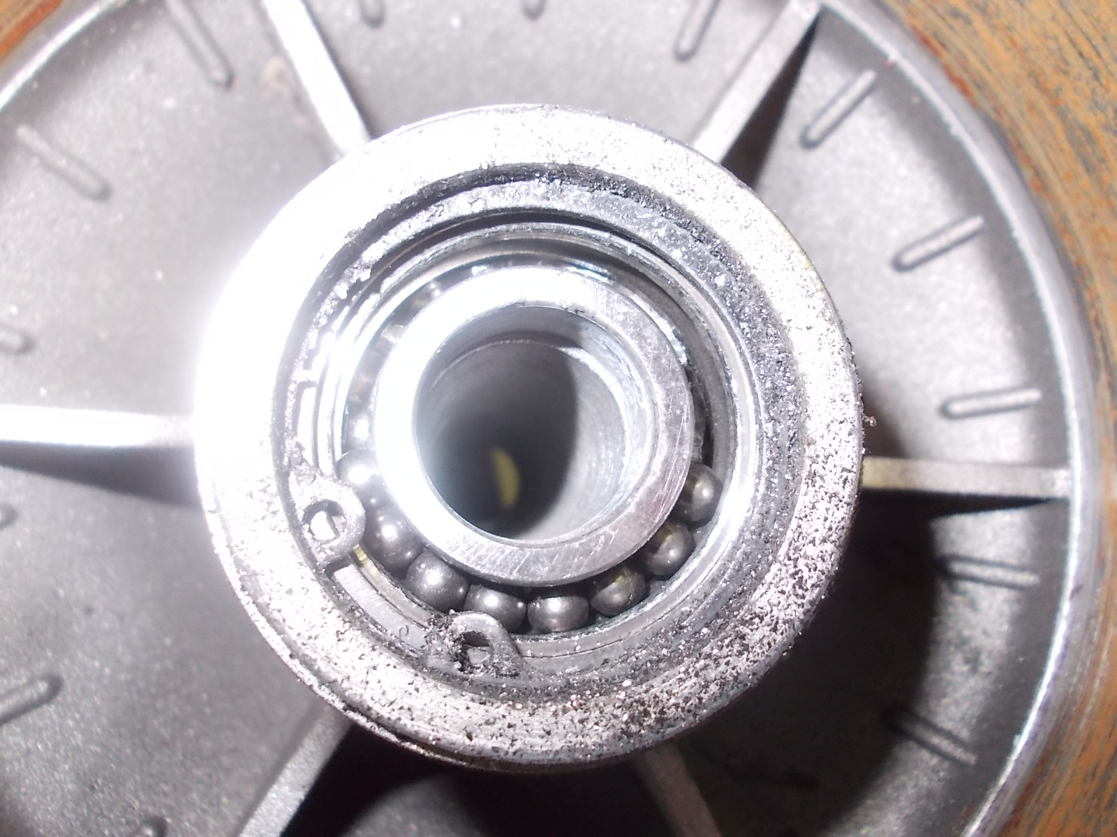

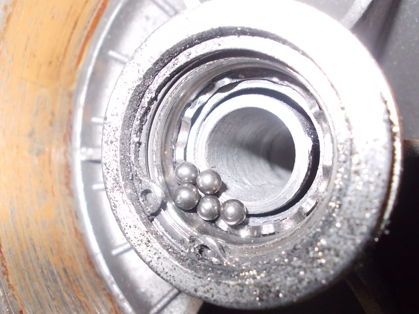

Also das eine Radlager hat es aber sauber zerlegt in Pfungstadt.
4A83B798-B278-412D-86F1-2342ED298C4B.jpeg [ 496.07 KiB | 11614-mal betrachtet ]
F8D61251-D2F4-4D44-9DC6-305591981B11.jpeg [ 490.6 KiB | 11614-mal betrachtet ]
Erst mal kommt das Strassen-Hinterrad rein, dann schauen wir mal in Ruhe nach dem Wettbewebs-Hinterrad

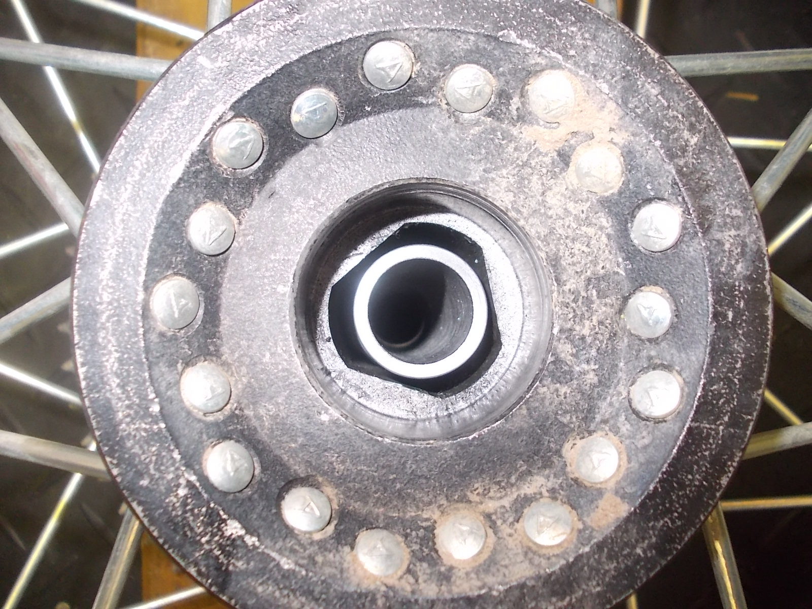

Hab mich heute mal an das „Wettbewerbs“ Hinterrad gemacht und geschaut warum das Radlager kaputt gegangen sein könnte.
Ich vermute ich hatte die Zwischenbuche 1mm zu kurz gemacht :oops:
Das die Lager 17x35 einen Millimeter schmäler als die 15x35 sind, musste ich ne 1mm U-Scheibe unterlegen, damit auf der einen Seite der Sicherungsring sauber greift. Die Neue Zwischenbuchse in 17 statt 15mm hätte jetzt aber nen Millimeter länger sein müssen. So hab ich dann wohl beim Achsanziehen die Innenlager auf Spannung gezogen und nach nem Rennwochenende waren die Lager logischerweise Schrott. Wenn man auf den nächsten Bild genau schaut, kann eine Lücke zwischen Buchse und Lagerinnenring erkennen.
EE564815-92C2-466B-BB51-512121B7FAFF.jpeg [ 496.07 KiB | 11517-mal betrachtet ]
Jetzt also die Buchse neu und länger gemacht
79F359FE-3FAA-4BE5-BE08-37BBF8081868.jpeg [ 506.71 KiB | 11517-mal betrachtet ]
Dann wieder nen passenden Gummiring aufgezogen, welcher die Buchse schön mittig in der Nabe führt. Sonst könnte es später Probleme mit dem Achseinfädeln geben.
223FFCAB-FC9E-4371-B375-6CFEFE453938.jpeg [ 519.48 KiB | 11517-mal betrachtet ]
F7A8153B-1EB3-465E-A4A2-06CD9E37E6E6.jpeg [ 453.59 KiB | 11517-mal betrachtet ]
Nachher dann nen Test gemacht und ne Achse inkl. Buchsen verwendet. Alles festgeschraubt und die Lager laufen frei und leicht.

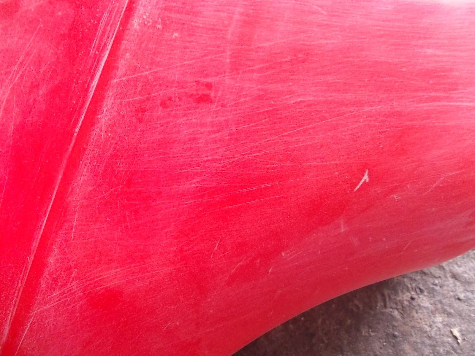

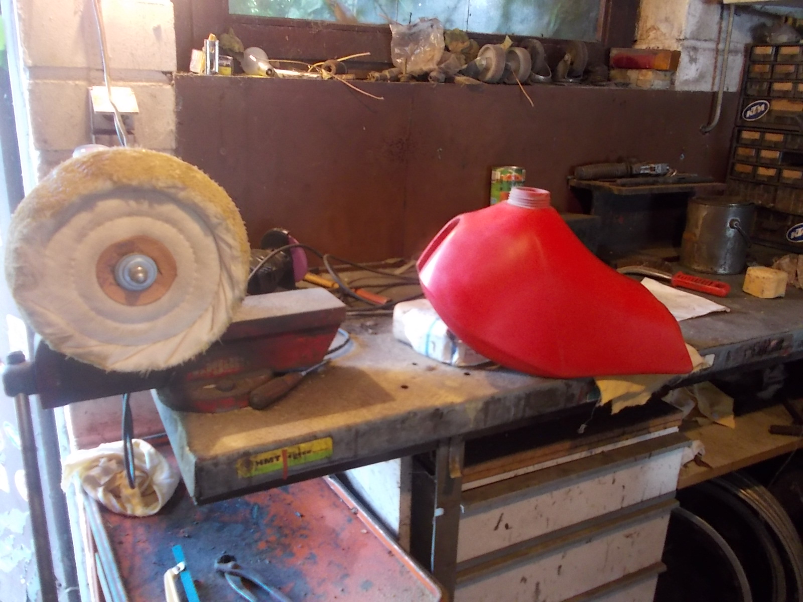

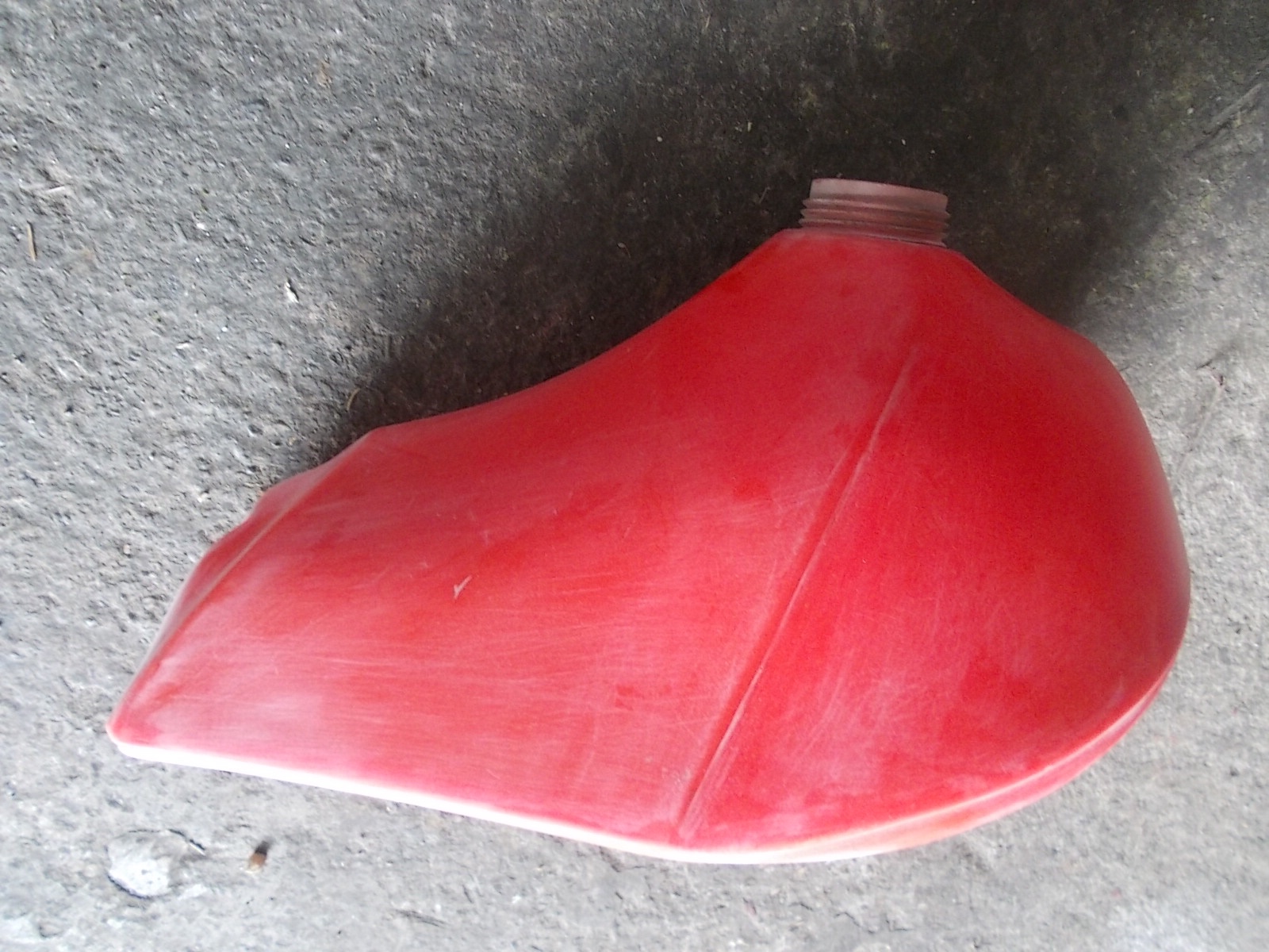

Da mein schöner Tank doch mal Schaden nehmen könnte bei einer Veranstaltung, war ich immer auf der Suche nach nem Zweiten.
Arnd bot mal einen im Web an, wir wurden schnell handelseinig, jetzt liegt er bei mir.
Ich wusste das der nicht wirklich in gutem Zustand ist, aber für nen Wettbewerbtank eher zweitrangig.
A04B888C-BFA8-4E8B-9E8C-FA7485A19D5A.jpeg [ 540.95 KiB | 11316-mal betrachtet ]
3CC4DF0E-7E4E-4942-B8B6-2273C634430C.jpeg [ 476.16 KiB | 11316-mal betrachtet ]
24F1457A-F041-44DC-91A4-AC822B0CD57E.jpeg [ 489.9 KiB | 11316-mal betrachtet ]

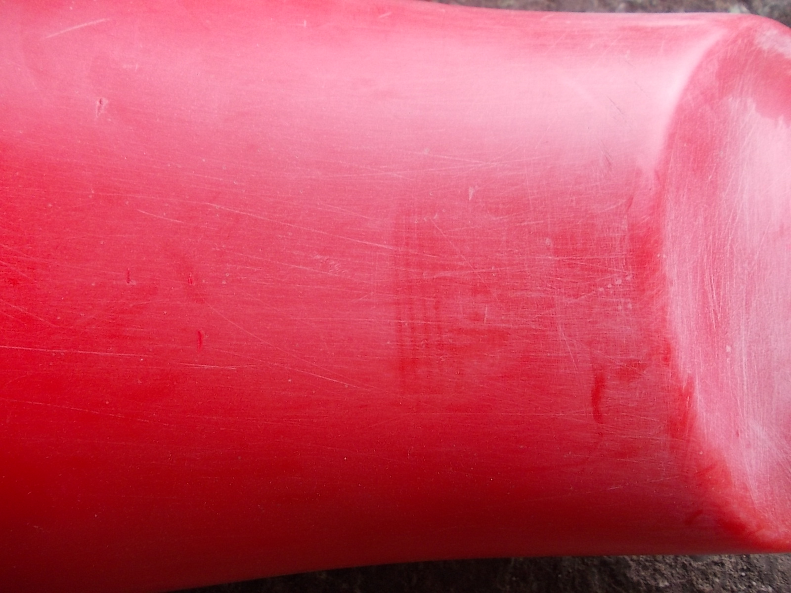

Trotzdem ein wenig aufmöbeln kann nicht schaden :roll:
Also mal ein wenig schleifen trocken und nass, dann ab zum Polieren.
1A990DA7-02F8-4D4F-B1DD-9B2ABEFDF100.jpeg [ 474.37 KiB | 11316-mal betrachtet ]
Montag geht es weiter, aber passt schon mal halbwegs.
Muss mir dann auch noch neue Halter machen, da waren keine dabei.
Dann noch mal Aufkleber drauf und gut ist
