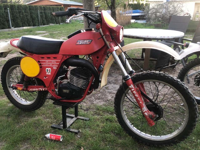

So Fantic ist heute angekommen.
Ich mach morgen mal Fotos.
Sie hat 340mm Federbeine...natürlich viel zu niedrig.
Der Motor hat sehr wenig Kompression. Werde morgen mal den Zylinder runter nehmen. Zündfunken habe ich. Der Vergaser ist ein 32er mit rausgeschliffener Nummer...(sehr klug).
Aber bin erstmal zufrieden ::-

Habe leider nur einen kläglichen Zündfunken.....
Vom Zündsteckerkabel auf masse zwar gut ein cm, aber mit Stecker und Kerze kaum zu sehen.
Wie messe ich denn die Dansi Zündspule (3 Kabel + Zündkabel) durch?
Hab ihr nicht mal ein verschlucker entlocken können.
Wellendichtringe sind zwar auch fällig( lief richtig raus) aber sie müsste ja wenigstens mal patschen....
Zylinderlaufbahn sieht gut aus. Chrom ohne riefen.
Motor erst mal ausgebaut.
Werd ihn dann zerlegen und überholen.
