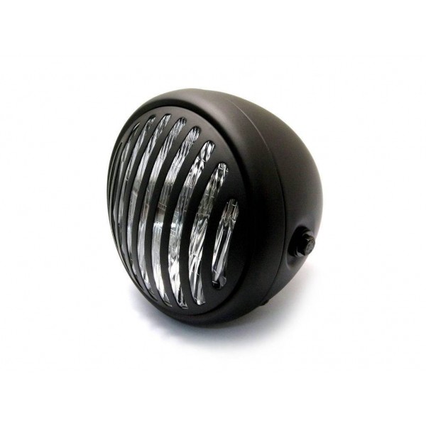

Beiträge: 6297
Na so zum Beispiel
B7C31212-B2FC-4BD0-ADAF-3A5962C0B022.jpeg [ 37.1 KiB | 20334-mal betrachtet ]
Oder so
B11B0014-2EB2-4D5D-BBC0-1B0F8A53644B.jpeg [ 74.65 KiB | 20334-mal betrachtet ]
