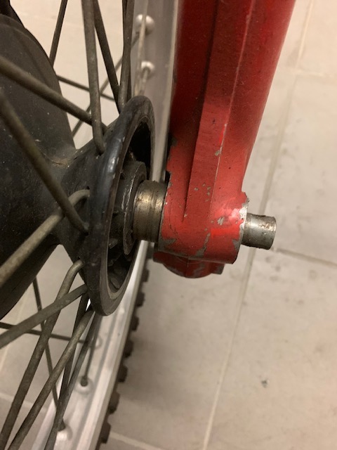

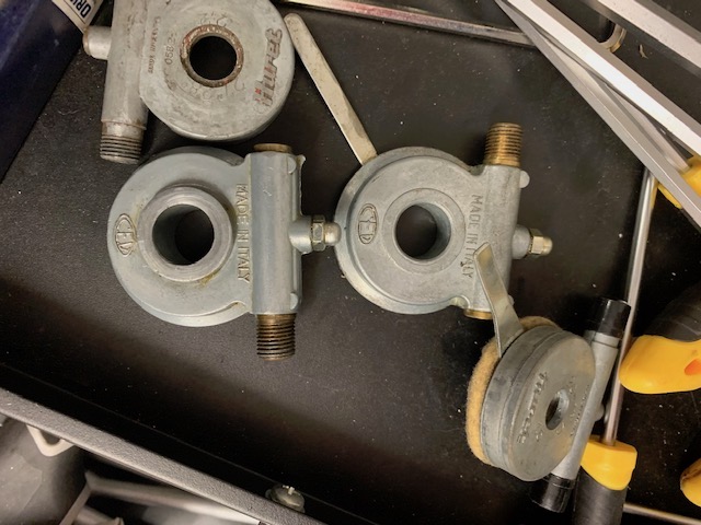

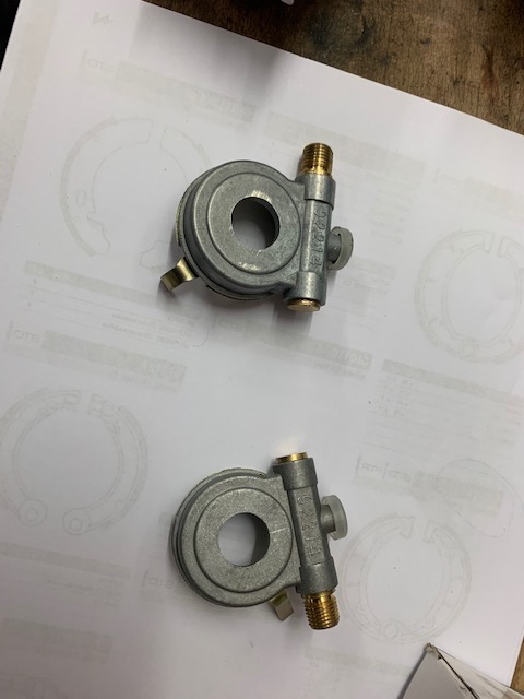

anbei mal ein paar Fotos von Cimatti und Aprilia, beide Gabeln sind gleich. Auch Fotos von verschiedenen Schnecken gemacht.
Die Schnecke kann meiner Meinung nach nur funktionieren, wenn der Anschluß für die Welle nach vorne steht, wenn dieser hinten steht, ist es zu eng wegen dem Standrohr.

Dateikommentar: Hier die Rieju Schnecke, die linke für Linksmontage, rechts für Rechtsmontage, der Anschluß für die Welle ist hinten, kollidiert mit Gabel, passt nicht
IMG_4211.jpg [ 54.98 KiB | 10097-mal betrachtet ]
Dateikommentar: CEV Wellen einmal für links, einmal für rechts, die würden dann passen
IMG_4210.jpg [ 123.24 KiB | 10097-mal betrachtet ]
Dateikommentar: an der Cimatti verbaute Huret Schnecke, Anschluß vorne, passt
IMG_4209.jpg [ 72.44 KiB | 10097-mal betrachtet ]
Dateikommentar: Aprilia, ohne Schnecke bei gleicher Gabel wie Cimatti
IMG_4208.jpg [ 69.61 KiB | 10097-mal betrachtet ]

Also Platz ist da grundsätzlich genug bei ner Aprilia und ner Foral Gabel.
Wenn man das Originale nicht hat muss man eben anpassen.
Hab es zum einem mal hier beschrieben und dann aber mit der Welle nicht weiter verfolgt, da ne 35er Gabel jetzt drin ist.
Auch da muss man anpassen, geht aber mit den Rieju/Huret Schneckensehr gut.
Man muss sich eben genau passende Buchsen machen, wie Rainer es schon beschrieben hat.
Die Buchse mit die Schneckenwand zwischen Radlagerinnenring (der steht ja, das Rad dreht) und dem Gabeltauchrohr klemmen. Da die Schneckenwand bei der Riejuschnecke lediglich ca. 3mm ist, kann man damit hervorragend an allen möglichen Gabeln arbeiten. Und man kann die Schnecke umbauen für linke oder rechte Seite.

ich glaube, dass es eine doppelseitige Schnecke ist
Die Rieju Schneckenwerden meiner Meinung nach auch nach Bearbeiten nicht passen. Der Wellenanschluss wäre immer hinten, da die Welle nach rechts in Fahrtrichtung drehen muss, wenn es hinten ist, schlägt es an der Gabel an.
