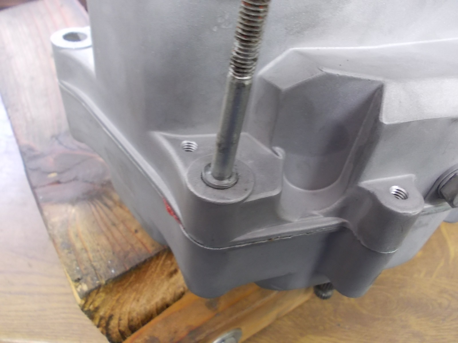

Ich fang mal an mit dem Ausbauen der drei Buchsen in den Motorengehäusen. Ohne die auszubauen, bekommt man ja die Hälften nicht geteilt. Ich benutzte dafür einfach lange M6 Inbusschrauben. Der Kopf passt ganz exakt auf die Buchse.
672AFC6B-473E-45C1-91BD-00DE39427604.jpeg [ 512.86 KiB | 12034-mal betrachtet ]
B6C0F27B-D3C3-4C3A-9987-F14B0ED2DCFC.jpeg [ 477.78 KiB | 12034-mal betrachtet ]
0D3B15F8-D1EB-4610-AD38-EA0059177BDF.jpeg [ 488.89 KiB | 12034-mal betrachtet ]

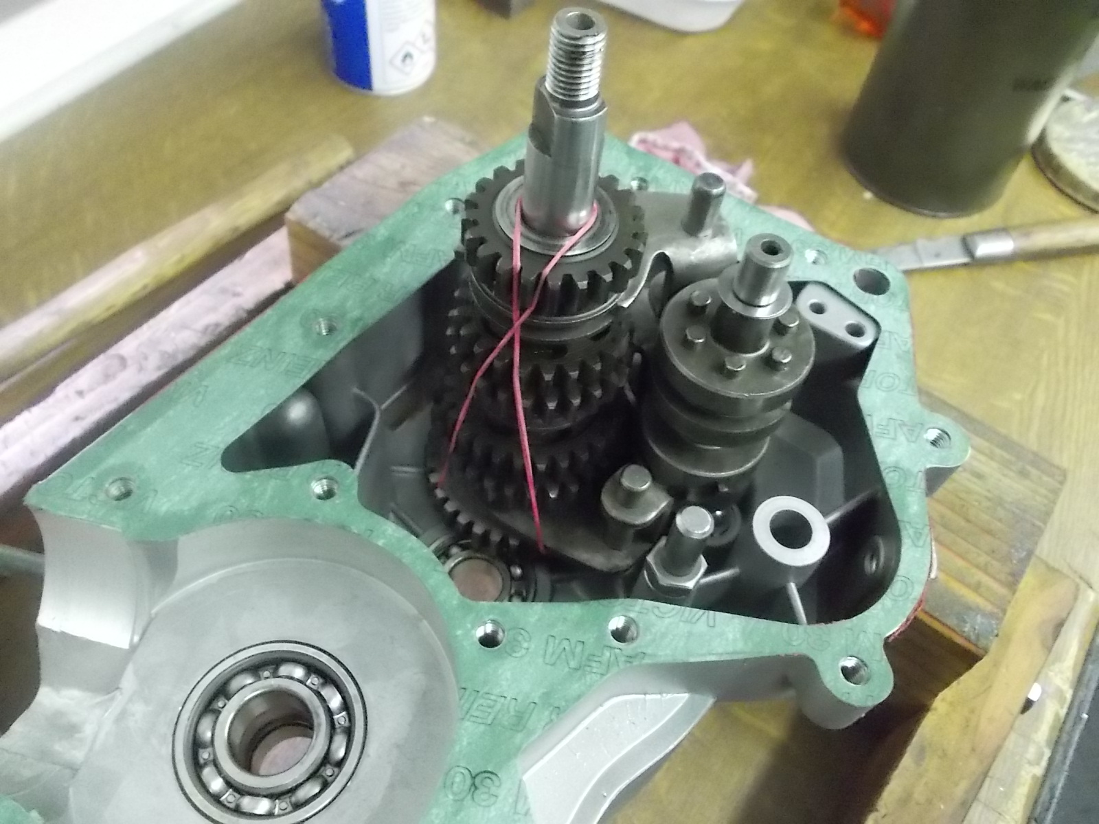

Dann noch ein kleiner Tipp wenn ihr die Getriebeausgangswelle mit der Schaltwalze und den Schaltgabeln einbauen wollt. Einfach zwei Gummis um die Welle und nichts fällt mehr auseinander. So kann man das Ganze ruhig einfädeln und nachher einfach die Gummis zerschneiden und rausziehen.
359ED41E-9D83-4F46-BD07-10E6C92AB721.jpeg [ 506.12 KiB | 12034-mal betrachtet ]

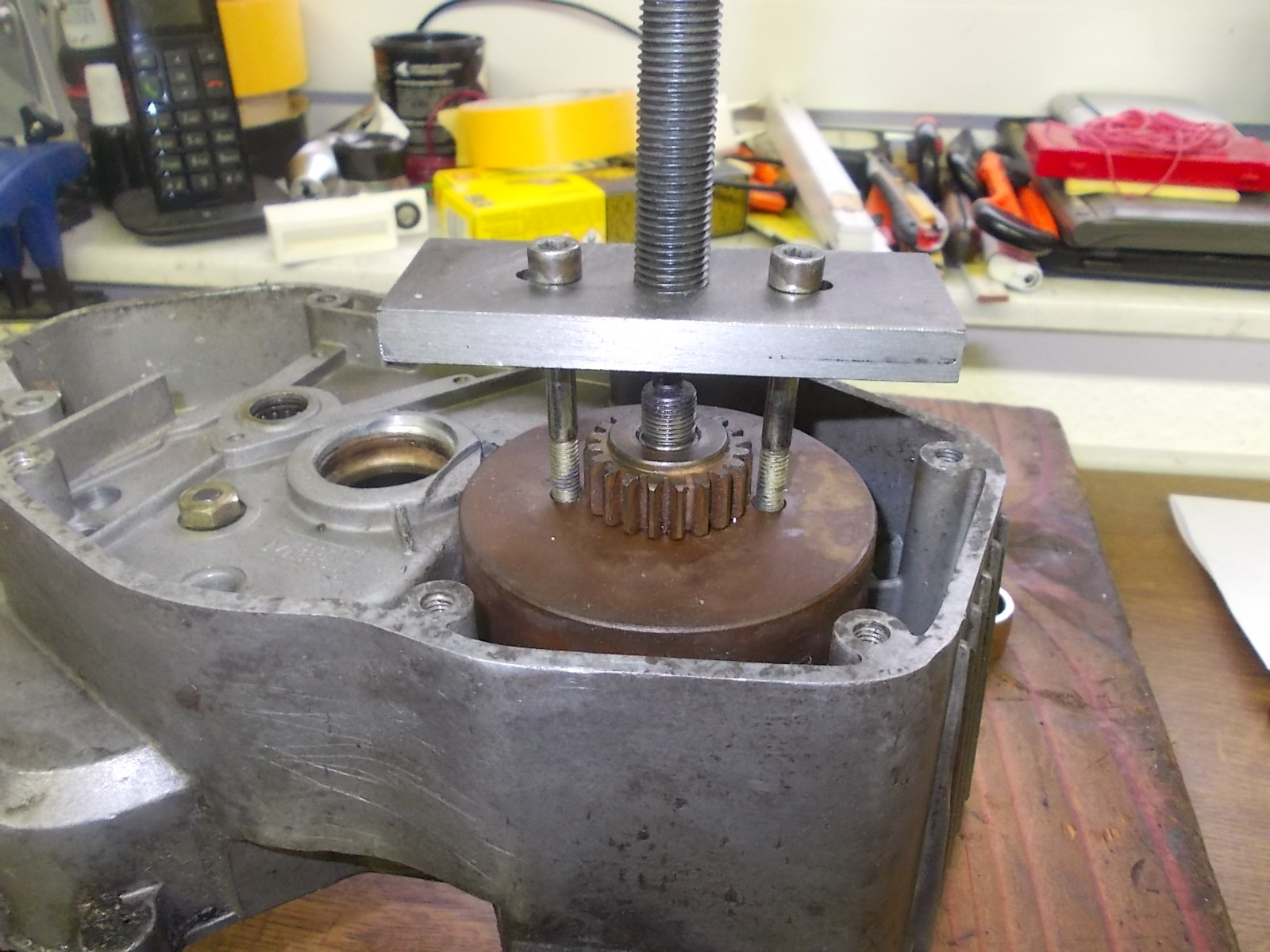

Manchmal sind die Primärräder aber so was von fest, da muss der Abzieher noch gesichert werden.
DAE08DE8-21F3-4186-A2EB-A9AFC92E4BF2.jpeg [ 474.85 KiB | 11543-mal betrachtet ]
Alles auf Spannung und dann mit dem Brenner erwärmt.
Plötzlich macht es dann Peng und alles ist los
