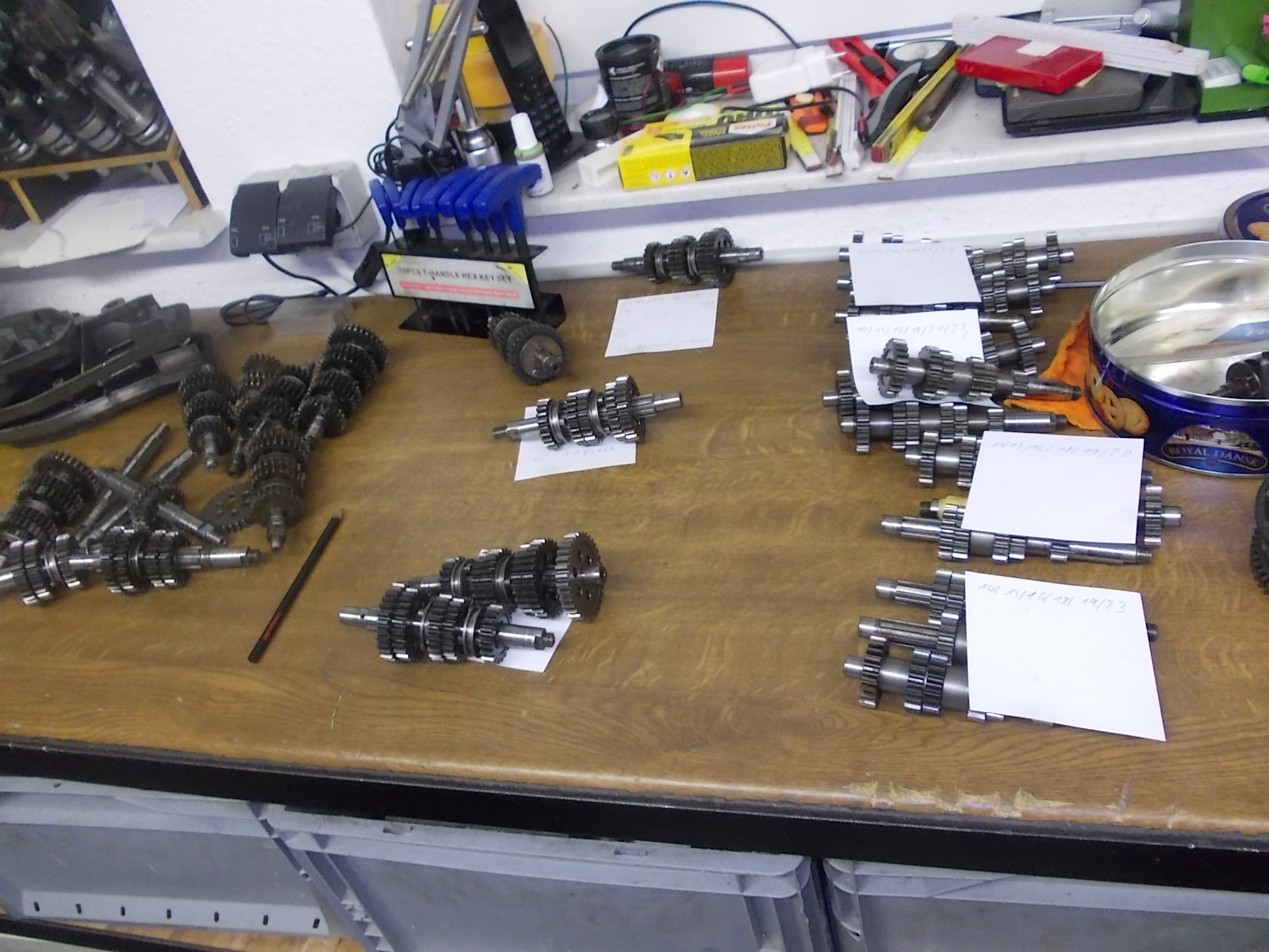

Bedingt durch den Aufbau eines Motors mit CCM Zylinder hab ich mal meine ganzen Getriebevorräte rausgekramt zum Sichten.
2B4D1A3D-8C86-41B1-B0D2-1DA3A5D8705D.jpeg [ 494.23 KiB | 81145-mal betrachtet ]
Jetzt muss ich Zahnrad um Zahnrad zählen und unterschiedliche Häufchen machen.
01855AAB-F503-41FA-BBE0-91B61F592998.jpeg [ 486.38 KiB | 81145-mal betrachtet ]
Bei den Sekundärwellen kann man ja relativ einfach defekte Zahnräder austauschen. Voraussetzung man hat genügend neue Sicherungsringe :roll:
Aber wie geht das bei den Primärwellen, da sind ja 4 Zahnräder aufgeschrumpft oder aufgepresst!
Hat die schon mal jemand gewechselt?
