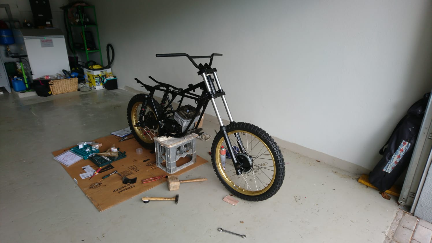

Mühsam ernährt sich das Eichhörnchen.
WhatsApp Image 2020-10-18 at 12.43.48.jpeg [ 94.35 KiB | 10129-mal betrachtet ]
WhatsApp Image 2020-10-18 at 12.43.40.jpeg [ 124.72 KiB | 10129-mal betrachtet ]
 Betreff des Beitrags: Re: Grüß Gott
BeitragVerfasst: 18. Okt 2020 17:58
Schönes rolling chassis! Die goldenen Felgen machen echt was hin.
Bin auf den Fortschritt gespannt.
