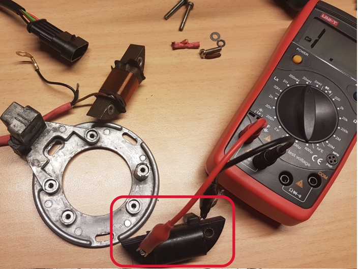

Nachdem ich von Bernd den Motor zurück hatte und auch erfolgreich das Thema Luftfilter (Aspes) und Gummiverbindung zum Vergaser (billiges Standardteil aus dem Kfz Bereich) gelöst hatte, war ich eigentlich schon fast parat für die Jungfernfahrt durch den Schnee. Aber die Zündung will nicht. Offenbar ist die Zündladespule (Erregerspule? Speisespule?) defekt. Ausgerechnet die vergossene Drecksspule hier:
aspfrm_16.jpg [ 294.91 KiB | 6287-mal betrachtet ]
Hat irgend jemand von euch eine Idee, wo ich hier Ersatz herbekommen könnte?

Bei der Zündspule hast du wirklich ein Problem, falls nicht jemand eine übrig hat. Von den Dingern kann man nicht genug auf Lager haben. Preise von bis zu 200 € habe ich schon für neue Zündspulen im www gesehen. Du könntest auch irgendeine gebrauchte elektronische Dansi Zündung kaufen und die Spule da ausbauen. Die sind meist alle gleich. Die Widerstandsmessung ist recht ungenau bei den Spulen. Denn es kann sein, dass die Lötstelle unter dem Harz gebrochen ist. Daher würde ich dir raten, das Harz wegzufeilen, bis die Lötstelle freilegt. Bei meinem letzten Patienten lag es jedoch am Polrad. Das habe ich aber erst mit Ausschlussverfahren durch Einbau der Zündung in andere Motoren rausbekommen.
