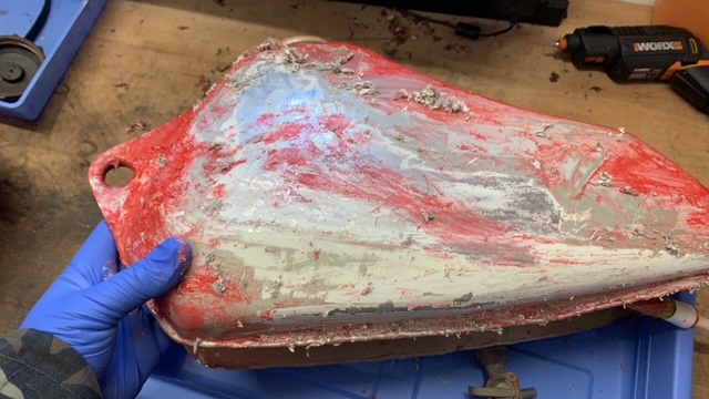

Ich habe auch noch einen Tank zum Entlacken. Am WE werde ich das mal mit Abbeizer machen und hier meinen Bericht einstellen.

Wenn du den mit Abbeize eingeschmierten Tank für nen Tag oder zwei in ne Plastiktüte steckst wirkt das noch besser.
Es sein denn du nimmst die Plörre von Rolf :mrgreen:

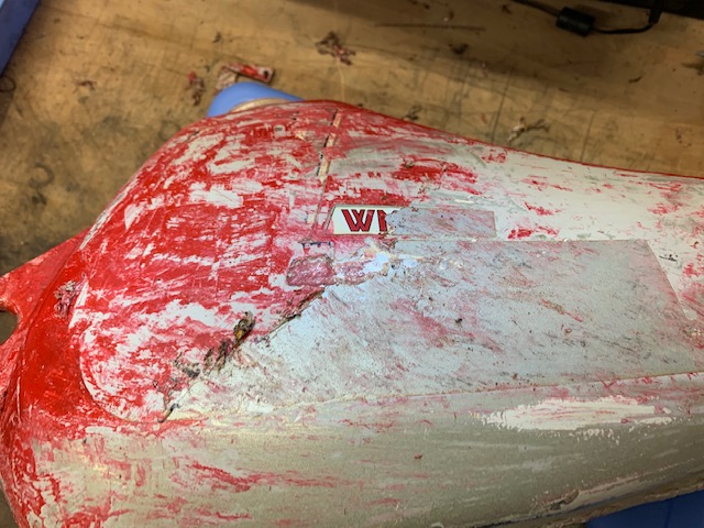

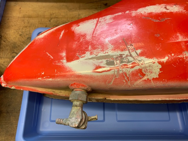

die Plörre ist gar nicht so schlecht, wenn sie wirken würde...
Der Alu Tank hat Grundierung, Lack, mit Klarlack überlackierte Aufkleber, über diese Schichten noch roten Spraydosenlack. Tank war 24h in einer Tüte, Ergebnis siehe Bilder, einfach zum kotzen.
Wenn ich je einen händisch fertig bekäme, müsste ich noch zwei weitere Tanks machen, bis diese fertig wären, würde ich mich schon in Altersteilzeit befinden oder im Grab. Also liebend gerne Pussy :mrgreen: :lol: :mrgreen: :lol:

Was für ein Zeug hast du da genommen? Gesichtspeeling von Renovo?
 Betreff des Beitrags: Re: Alutank Strahlen
BeitragVerfasst: 21. Jan 2021 11:17
Beiträge: 693
Ja, ein After Shave Peeling :oops:
