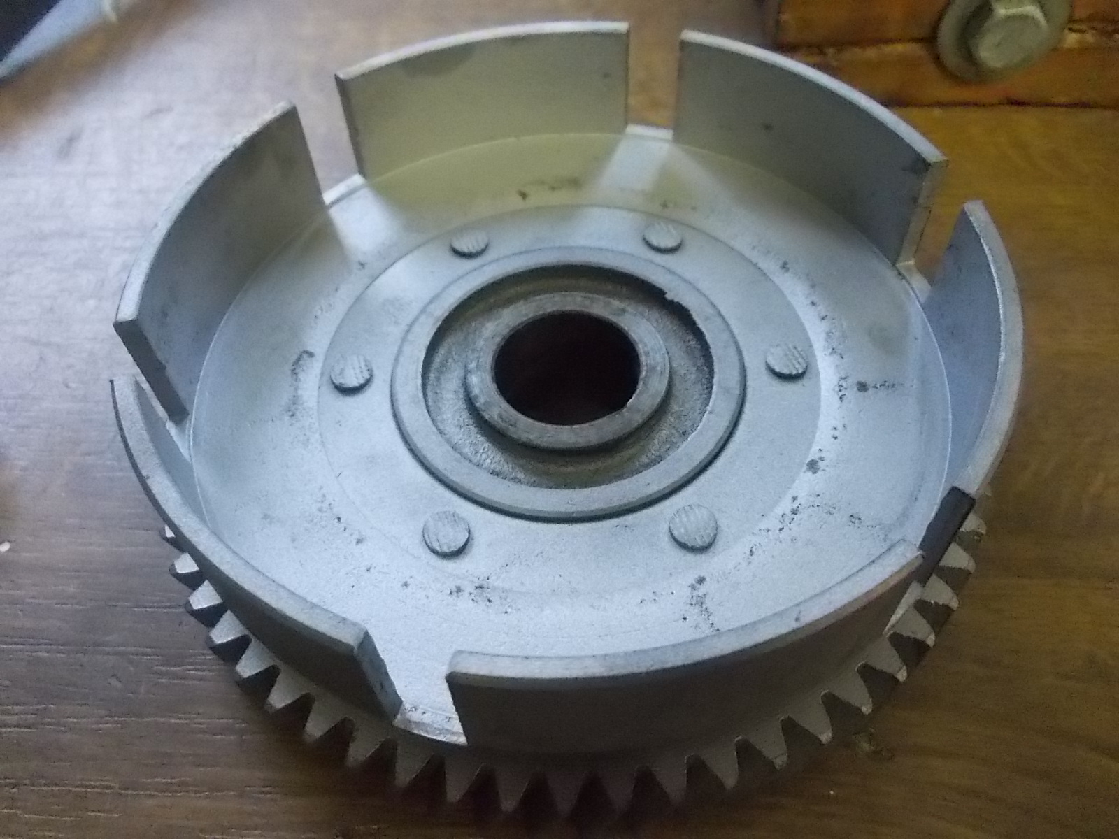

Hier sieht man jetzt den Aufbau der Morini Kupplung.
770FFE0E-6C9D-4E36-A514-4A6F0C099AD7.jpeg [ 469.64 KiB | 14199-mal betrachtet ]

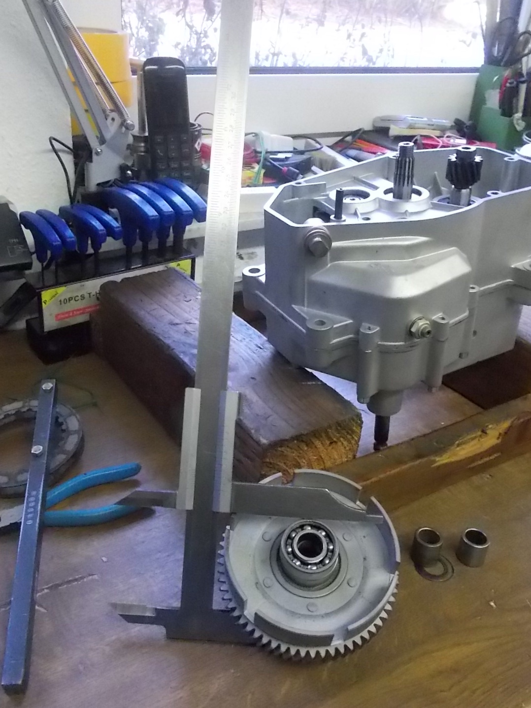

Hab jetzt das Ganze des zweiten UC6 verglichen, der eingebaut sofort 0,1mm Spiel hatte. Da die Hülsen exakt gleich waren, konnte es nur der Korb sein, nur wie misst man den jetzt am besten
01078D5A-6694-4CEB-9B16-0C69210AC91F.jpeg [ 505.68 KiB | 14199-mal betrachtet ]
Hab dann zwei passende Lager als „Normdistanzstücke“ genommen, da die Fläche auch noch tiefer lag. Kam dann mit den langen Schnäbeln meines größten Meßschieber hin.
14E60F62-778A-4866-95EA-97EC7C1ED502.jpeg [ 399.73 KiB | 14199-mal betrachtet ]
Dann war klar, mein Kupplungskorb war dünner, warum auch immer.
4167E53B-3C5A-4B08-B74C-626741E617B8.jpeg [ 450.62 KiB | 14199-mal betrachtet ]
Deshalb dann die Hülse auf der Drehbank gekürzt und es kam wie es kommen musste, natürlich zu kurz gedreht (oder vorher falsch gemessen? :oops: ) Egal, das war kein Problem, denn eine genau passende Passscheibe war da :mrgreen:
D7184EA0-184E-4EA1-A6B4-EB2284D803D1.jpeg [ 480.53 KiB | 14199-mal betrachtet ]
Danach waren es 0,13mm Spiel, so passt und bleibt es.
44E2CE2A-F1D0-44C4-8F16-6955417F2317.jpeg [ 481.09 KiB | 14199-mal betrachtet ]

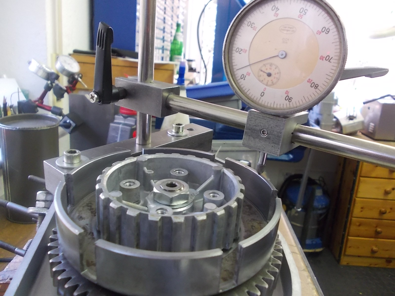

Noch ein Hinweis (kam von Raymund T. ::- ). Man muss beim UC6 auf die Freigängigkeit des Kupplungskorbes an dieser Stelle achten. Zur Not muss man unter dem Kupplungskorb unterlegen. Da hierbei die Hülse mit hoch wandert, ändert sich nichts am Spiel zum Innenläufer.

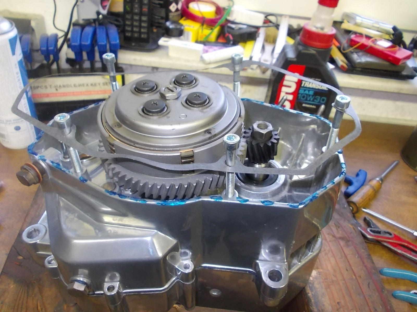

:o Oh man, sind die Dichtungssätze für die Morini Motoren Sche...se :x
2DD129D7-B98D-4B56-9307-38F7ADC866ED.jpeg [ 489.33 KiB | 14182-mal betrachtet ]
Die sind so aus der Form, dass man die erst mal mit den Schrauben grob fixieren muss. Dann noch Dichtmittel zum einseitig fixieren und danach über Nacht beschweren.
5B098889-B429-4DBD-967C-5DF738E44727.jpeg [ 500.38 KiB | 14182-mal betrachtet ]
Die Dichtsätze für die zwei UC6 Motoren sind aus unterschiedlichen Quellen, aber beide echt ihr Geld nicht wert.
Werde mir die für Morini in Zukunft aus Dichtungspapier selbst schneiden. Geht recht schnell und passt zu 100%.

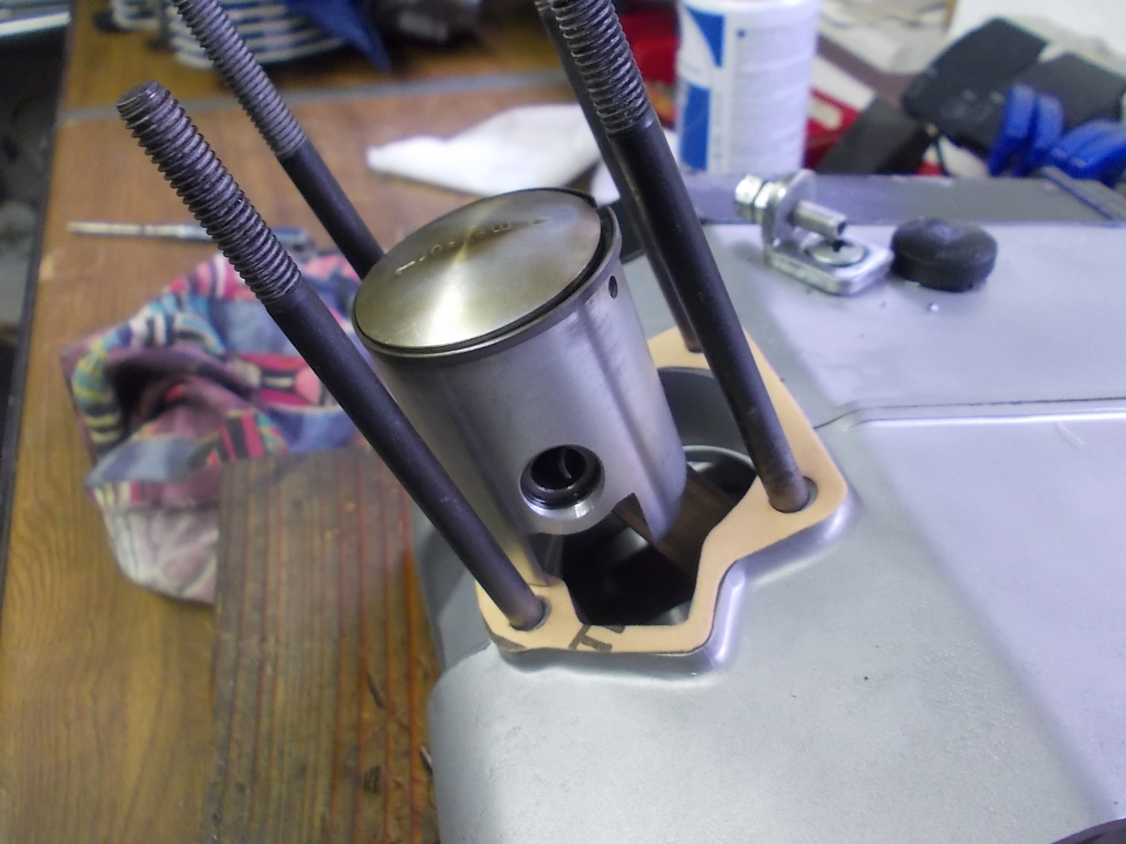

So heute Kurzarbeit, also Werkstatt :mrgreen:
Kupplungsdeckel drauf und Kickstarter vorgespannt. Dann den Kolben drauf, der hat noch so gut wie gar nichts gelaufen.
FB230EBE-32A3-405D-B594-22D10DDAB6BB.jpeg [ 506.94 KiB | 14162-mal betrachtet ]
Natürlich den höher verdichtenden Kopf gewählt :roll:

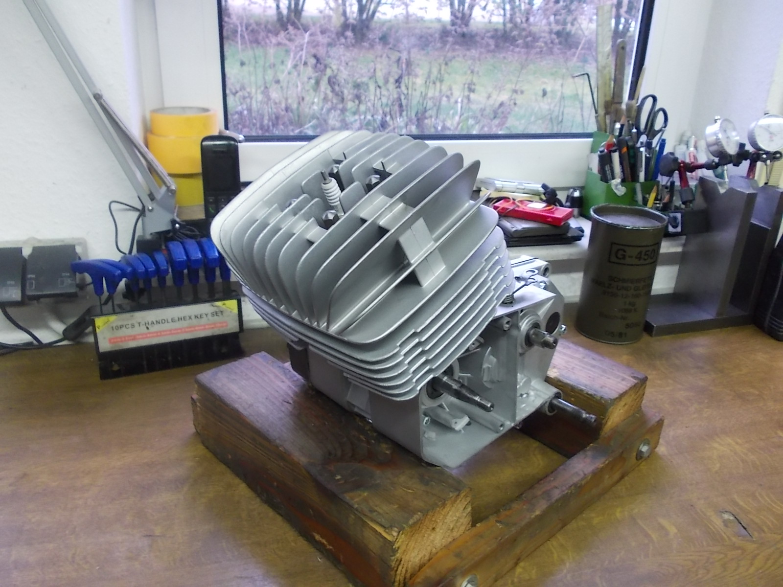

So sieht der Motor jetzt erst mal aus.
1E6A4C6C-D456-472A-BAF0-E821363FCE3E.jpeg [ 481.68 KiB | 14162-mal betrachtet ]
D67EF3CC-5118-409E-B871-BF29FAA0000C.jpeg [ 493.21 KiB | 14162-mal betrachtet ]

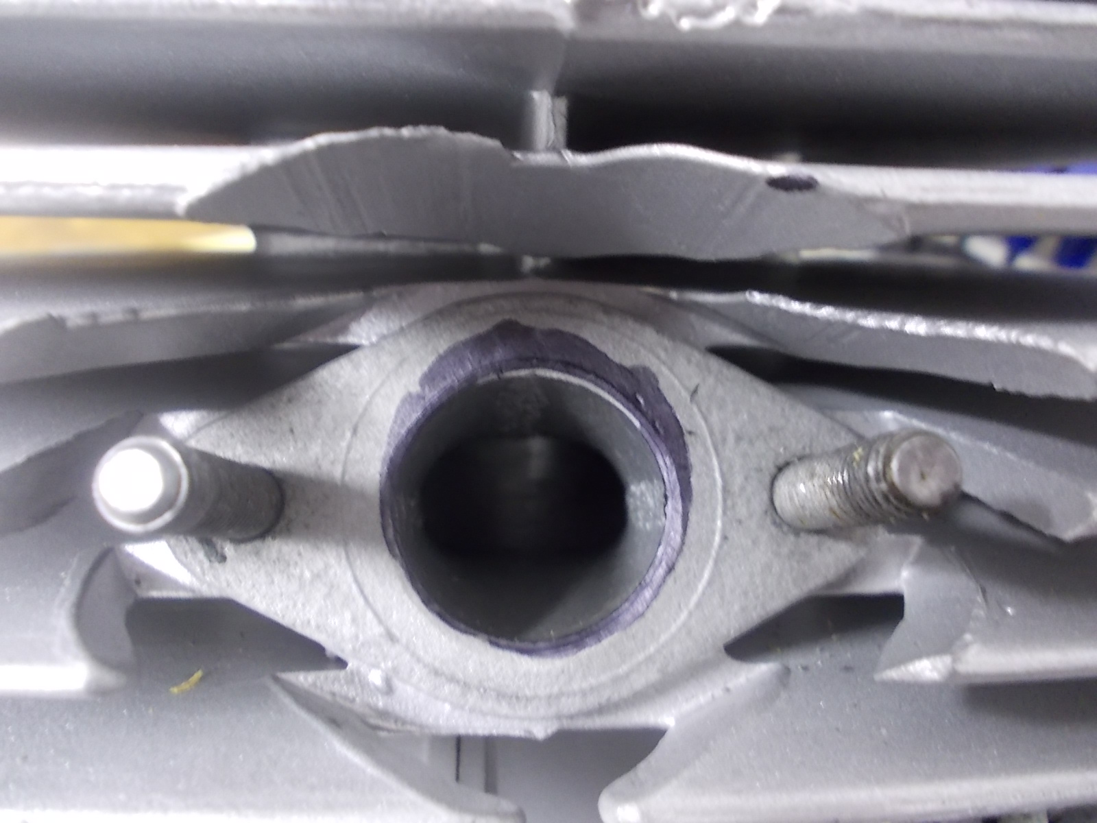

Aber der von Aris am Samstag mitgebrachte Ansaugstutzen passte nach leichter Anpassaktion der Stehbolzen sehr gut. Hatte den Eindruck die Stehbolzen wären quasi in V-Form. Messen hat das bestätigt, waren bestimmt 7/10tel. Also leichte dosierte Anpassarbeiten :mrgreen: und alles passt wunderbar, auch der Winkel des Vergaser ist OK.
DB81C20B-BBE6-48DE-893A-030543FC6413.jpeg [ 491.56 KiB | 14127-mal betrachtet ]
Nur muss ich da doch noch mal den Zylinder abmachen und den Ansaugstutzen zum Zylinder angleichen. So ist das Strömungstechnisch nicht wirklich optimal :roll:
4D5C5468-DB23-4F38-8250-A3AE4A8502B9.jpeg [ 487.51 KiB | 14127-mal betrachtet ]
 Betreff des Beitrags: Re: Restauration Morini UC6
BeitragVerfasst: 18. Feb 2021 20:45
Da musste ne Menge Material weg, damit es strömungstechnisch passt
8342414A-76A0-40A8-B295-90BEFF74F0DB.jpeg [ 466.33 KiB | 14104-mal betrachtet ]
Jetzt stört nichts mehr :roll:
AF176881-F531-4EEA-B60B-5B9BC2D3BBED.jpeg [ 525.92 KiB | 14104-mal betrachtet ]
Und gleich noch ne passende Dichtung geschnitzelt, morgen wird wieder alles zusammen gebaut
46E5A9A1-7FC0-4930-B902-C18B0CE2D301.jpeg [ 505.1 KiB | 14104-mal betrachtet ]
BeitragVerfasst: 19. Feb 2021 07:33
Sach ma, was issn da bei die Kühlrippens los? Die sehen ja auf jedem Bild anders aus. Kein Platz für den Vergaseranschluss? Hattest keinen längeren ASS?
BeitragVerfasst: 19. Feb 2021 08:17
:o Jetzt wo du es schreibst sehe ich auch, dass die Stelle schon komisch aussieht.
Aber nein da wurde nichts von mir gemacht, das kommt irgendwie seltsam auf den Bildern rüber. Gleich mal an nen baugleichen Zylinder geschaut (mit defekter Lauffläche), der sieht an der Stelle auch so aus.
Is wohl so originoool :roll:

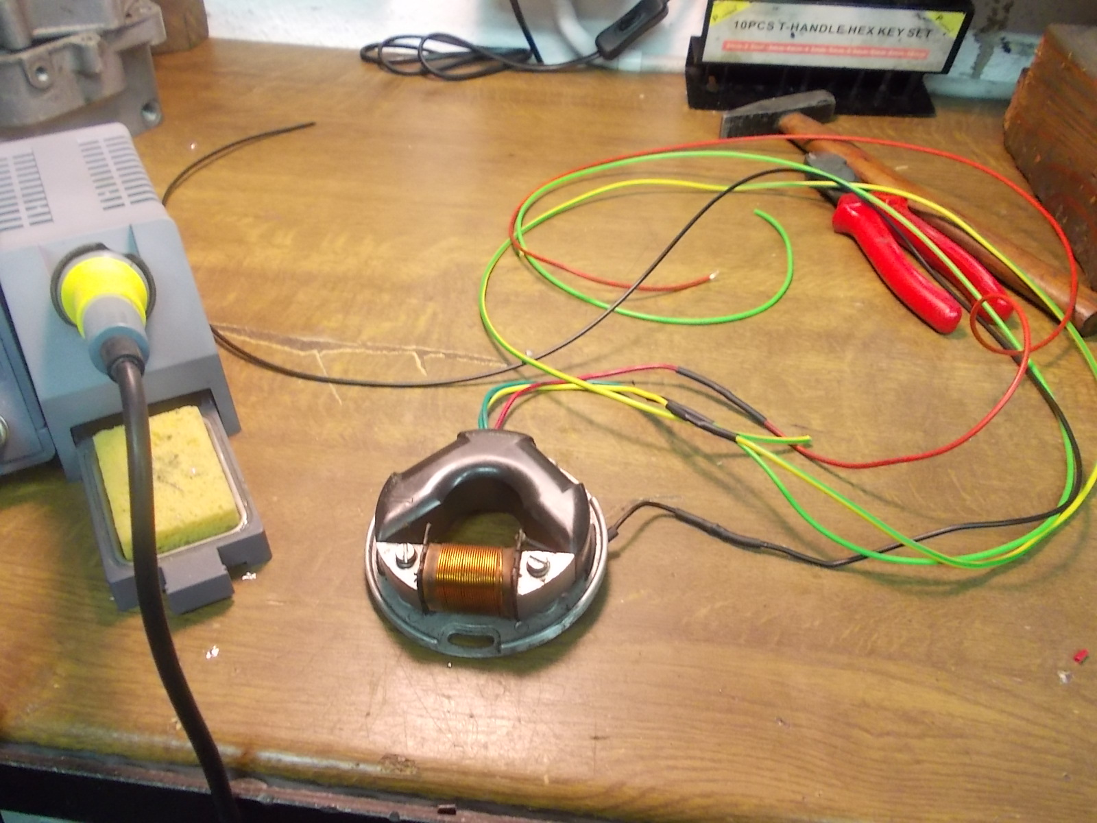

Danach angefangen die Zündanlage technisch ins Lot zu bekommen. Erstmal die Kabel verlängert.
020CE150-7EB4-45CF-93F9-59B40CBEC1EE.jpeg [ 506.31 KiB | 14079-mal betrachtet ]
Morgen geht es weiter, alles in Schrumpfschlauch verpacken. Werde aber wohl einen Kabelgummi zu einschieben, wie bei Minarelli P6 nehmen. Dazu werde ich mir halt die Öffnung noch ins Gehäuse machen müssen.
