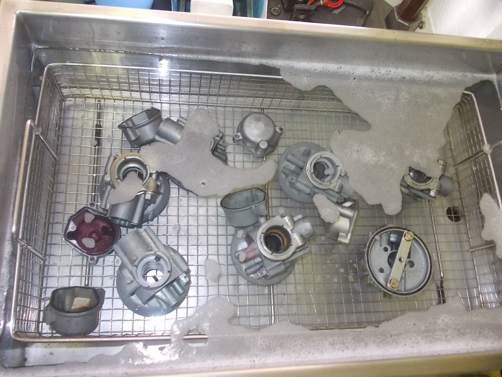

So heute mal wieder ein Kurzarbeitstag, d.h. lang in der Werkstatt :mrgreen:
Mal die noch nicht gereinigten SHB Vergaser in den Ultraschallreiniger gelegt
01593D89-8CB6-4406-9A11-7F65AE12CA0D.jpeg [ 489.57 KiB | 14973-mal betrachtet ]
Sobald der Ultraschall arbeitet sieht man gleich die Wirkung.
35284711-53D7-48F7-870E-8C8C9614E0C9.jpeg [ 502.66 KiB | 14973-mal betrachtet ]
