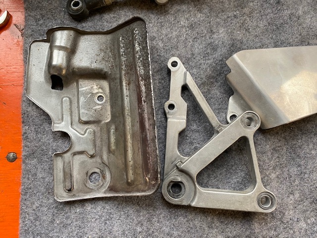

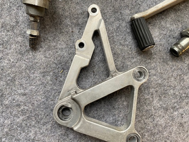

BeitragVerfasst: 13. Mär 2021 07:48
Glasperlen fein, so um die 125mü.
Das poliert nur noch, wenn du damit noch Schmutz aus ner Ecke bekommen willst, dann dauert das gefühlt ewig. Daher ist es notwendig das die Teile im Ultraschall absolut sauber werden.
Nachher gründlich ausblasen, Bremsenreiniger und nochmal ausblasen.
BeitragVerfasst: 13. Mär 2021 17:35
Beiträge: 93
Ich habe einige Gussteile der RC30 mit Soda gestrahlt.
Wurden blitzsauber, aber zu hell.
Die Lösung war, die gestrahlten Teile nur ein wenig mit Nevr-Dull zu polieren und dann mit Bremsenreiniger porentief sauber zu machen, dann hatte der Guss wieder die originale Optik.
IMG_9099-1.jpg [ 136.49 KiB | 9799-mal betrachtet ]
IMG_9095-1.jpg [ 141.9 KiB | 9799-mal betrachtet ]
IMG_9093-1.jpg [ 165.56 KiB | 9799-mal betrachtet ]
IMG_9092-1.jpg [ 144.8 KiB | 9799-mal betrachtet ]

BeitragVerfasst: 20. Mär 2021 18:00
Beiträge: 1880
snap-on hat geschrieben:
mindestens der Schalt/Bremshebel und die Fußraste sind Alu Schmiedeteile, nix Guss.
Ich vermute das auch die Fußrastenplatten Schmiedeteile sind.
Ich habe solche Teile mal bei BMW Motorrad konstruiert, deshalb weiß ichs.

BeitragVerfasst: 17. Apr 2021 22:27
Beiträge: 93
@oldmoped
Stimmt. Man sieht ja auch die Grate vom Schmieden.
Aber es ging eher um die Wiederherstellung der Optik rauher Oberflächen.
