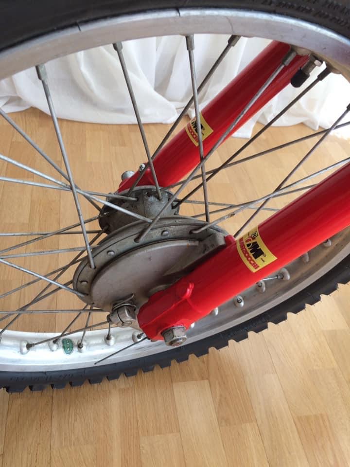

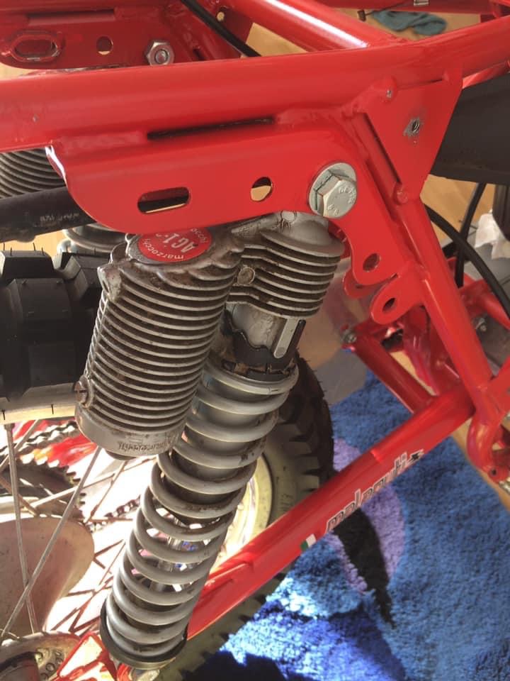

BeitragVerfasst: 27. Mär 2021 19:22
Lange währte das Dasein der Cavalcone nicht, eigentlich ganz schön bekloppt ein neu erworbenes Moped als erstes zu zerlegen :lol:
Es ist wirklich nicht viel zu tun, die Stoßdämpfer an der oberen Position zu befestigen ist etwas ungünstig dann ist sie nicht nur sehr flach hinten sondern es wird für den Auspuff zu eng und in der Folge drückt der gegen das Schutzblech und das steht dann schief und iwann wird es angeschmort. Beim Fußbremshebel fehlt ein Anschlag und ich glaube etwas vom Hebel ist aber nicht wild. An der vorderen Motorhalterung ist zuviel Luft die sieht auch eingerissen aus, war früher bereits ein Problem. Dann fehlt eine Aufnahme für den Bowdenzug vorne und die Standrohre sind nicht gleich ausgerichtet etwas blöd mit dem Aufkleber aber kein Ding.
Die Räder baue ich aber lieber in der Werkstatt aus falls da was umkippt oder runterfällt wäre es dann doch schade ums Parkett. Die ganzen Achsen und Schrauben werde ich gelb verzinken lassen, die Sitzbank bekommt mein Kumpel kann ich ihn mal wieder besuchen und wegen Tank ausbeulen werde ich mich schlau machen.
Das ist der Plan aber ganz in Ruhe sonst bin ich zu schnell fertig und wir haben immer noch Lockdown :mrgreen:

BeitragVerfasst: 28. Mär 2021 10:39
Hallo Hans,
gehören die AG1 nicht anders herum eingebaut???
