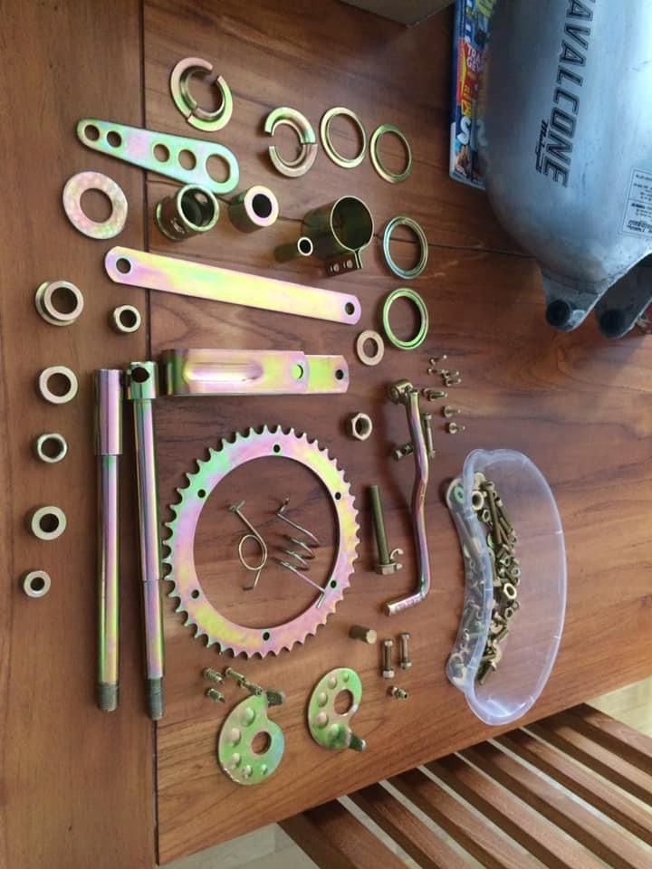

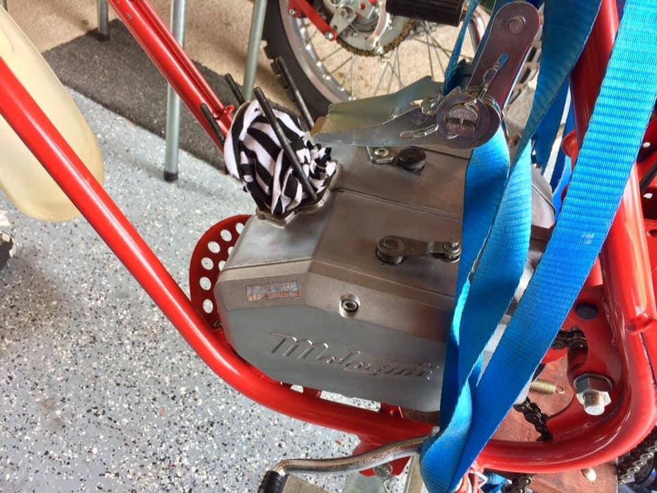

Ich wollte mir ja Zeit lassen mit dem zusammen bauen um den Lockdown zu überbrücken ;)
Heute Standrohre rein, einige der verzinkten Teile angebaut, Fußbremshebel, Zündspulenhalter ein paar Schrauben und den Motorblock poliert, die wird richtig schick ::-
Das gelb verzinken ist diesmal ziemlich golden geworden im Vergleich zu den vorherigen Aufträgen, mir gefällt es :)
Jetzt warte ich noch auf die neuen Lager, Zylinder vom glasperlstrahlen, Teile vom pulverbeschichten und die Sitzbank.
Heute war ein Kollege von mir zu Besuch mit seinem neuen BMW Cabrio und er ist so ein Poliermeister, hat eine Maschine, Schleifpaste, Scheiben usw., ich soll mal mit dem Tank vorbeikommen dann setzen wir uns zusammen ran, also da geht was ;)

BeitragVerfasst: 13. Mai 2021 18:33
Beiträge: 6411
Sieht chic aus! Ja ich liebe auch diesen Ton der Gelb chromatierten Teile.
Bin mal gespannt was du dann mit dem sicherlich top polierten Tank machst!
BeitragVerfasst: 14. Mai 2021 08:25
Beiträge: 698
Ja, so neu verzinkte Teile haben was...
Sehr schön!!!
