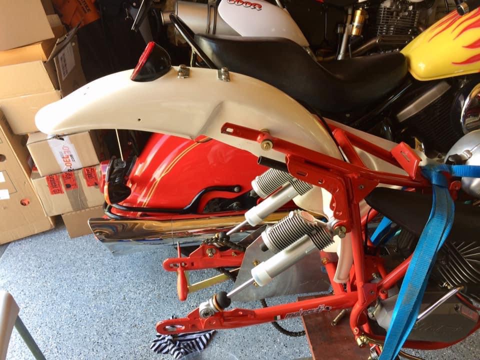

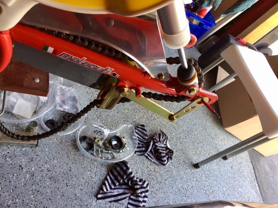

Heute sind die glasperlgestrahlten Bremsankerplatten und der Zylinder und Kopf und die neuen Lager gekommen, das sieht sehr vielversprechend aus, jetzt weiß ich was ich am Wochenende mache außer Tank polieren :)
Mein Motoren Pabst der mir die Teile strahlt war ganz fasziniert von dem italienischen Tuning :mrgreen:
Also für jemanden der sich auskennt ist es ne Katastrophe. Spülrichtung noch oben geändert, Kanal nur in der Mitte hochgezogen, praktisch keinen Blowdown mehr, da der Auslaß unberührt blieb. Kann sein, dass das alles noch geht weil der vorher extrem zugeschnürt war, aber derjenige hatte wirklich null Ahnung was er da getrieben hat...
Da ich ja von der Kanalbearbeitung schauderhaft fasziniert war, hier ein paar Steuerzeiten-Werte für einen sehr sportlichen 2-Takter. Dabei ist die Breite der Kanäle vollkommen unberücksichtigt. Auslaß um die 190°, Überströmer um die 130°, Einlaß max. ca. 170°. Deine Werte: Auslaß 161,5°, Überströmer 168° links, 156 rechts(!!!), Einlaß 172°. Vor allem die Überströmer sind maßlos über das Ziel hinausgeschossen, wobei sie nicht gleich hoch gemacht wurden (Unterschied ca. 2mm). Wenn er trotzdem läuft ists ok, grenzt für mich fast an einem Wunder...
Da gibt es doch diesen Spruch, Praxis ist wenn’s trotzdem funktioniert :lol:
Der lief nämlich echt gut ;)

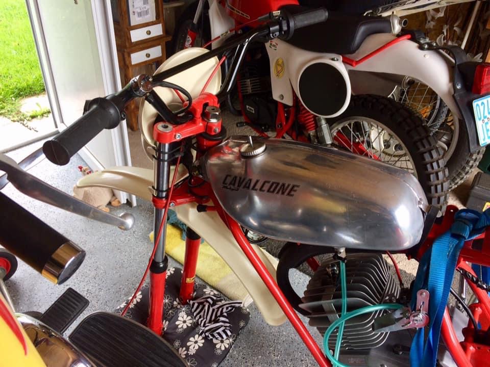

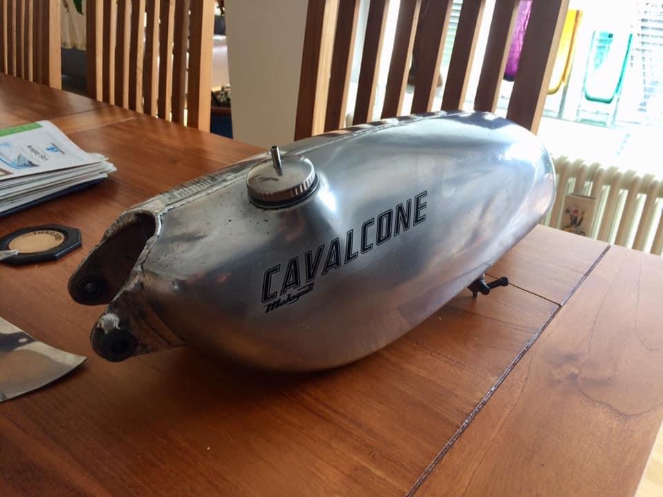

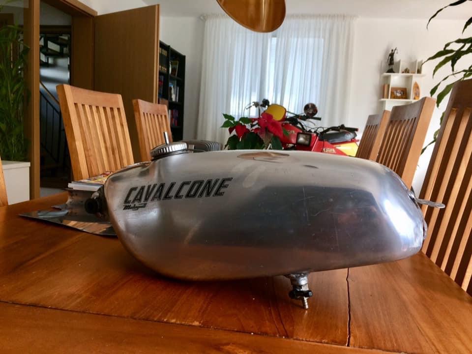

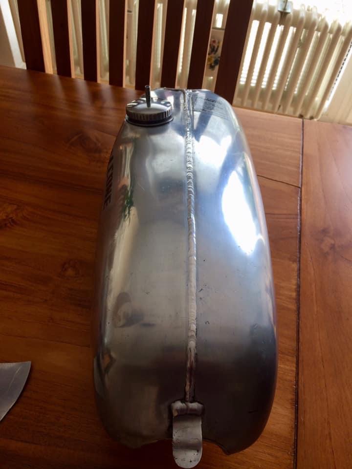

Heute war Poliersession mit meinem Kollegen und seiner Maschine, ich bin zufrieden, auch als Banker haben wir mal was sinnvolles zustande bekommen :lol:
Um alle Schrammen wegzubekommen muss man schon stundenlang mit Schleifpapier arbeiten, ich finde es jetzt gut so, etwas Patina ist völlig in Ordnung :) die Unebenheiten auf der rechten Seite rühren von einem kläglichen Ausbeulversuch wie mir Herr Heinrich von DellContra erklärt hatte, das kann man nur mit einem Aufkleber kaschieren.

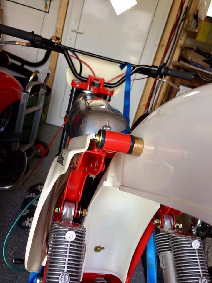

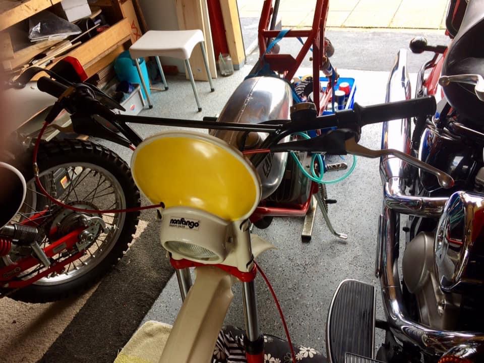

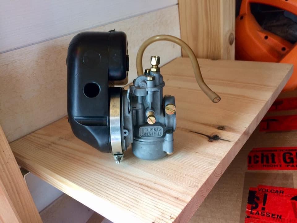

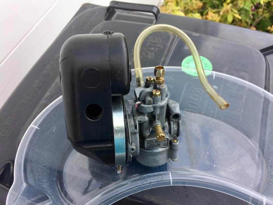

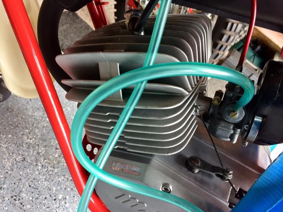

Heute die 3 oder 4 PS Power Engine mit dem Spezial Tuning Zylinder ;) zusammengesteckt und noch den Dellorto mit meinem Hausmittel Nigrin Felgenreiniger behandelt, dabei alles schön gefettet und den Auspuff mit Silikon abgedichtet damit nix raussüppt, passt ... ich fahre jetzt Upper Class (UC 6) :mrgreen:
Als nächstes kommt der Kettenschutz ran, eine goldene Kette bräuchte ich jetzt eigentlich auch noch und dann kommen die Räder mit den neuen Lagern wieder rein damit die 3 PS möglichst wenig Widerstand haben ;) und dann bin ich schon fast fertig :roll:

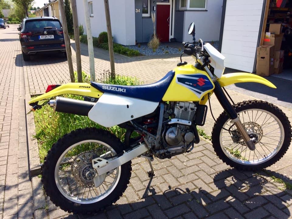

und ich habe endlich die Suzuki, welche ich vor der Fantic Replica und der Malaguti Cavalcone HF gekauft habe zuhause ;) war einiges zu tun für den TÜV, da es sich um ein reines Sport Motorrad aus den USA handelt, die DRZ gab es bei uns nicht als 250er. Also Bremslicht, Kennzeichenbeleuchtung, Blinker und Tacho hatte die regulär nicht, Ständer ohne einklapp Mechanik uff :roll:
Ein sehr schönes Motorrad und jetzt habe ich alle Japaner als Motorrad, Honda Kawasaki Yamaha und Suzuki...man muss ja noch Ziele haben :mrgreen:
