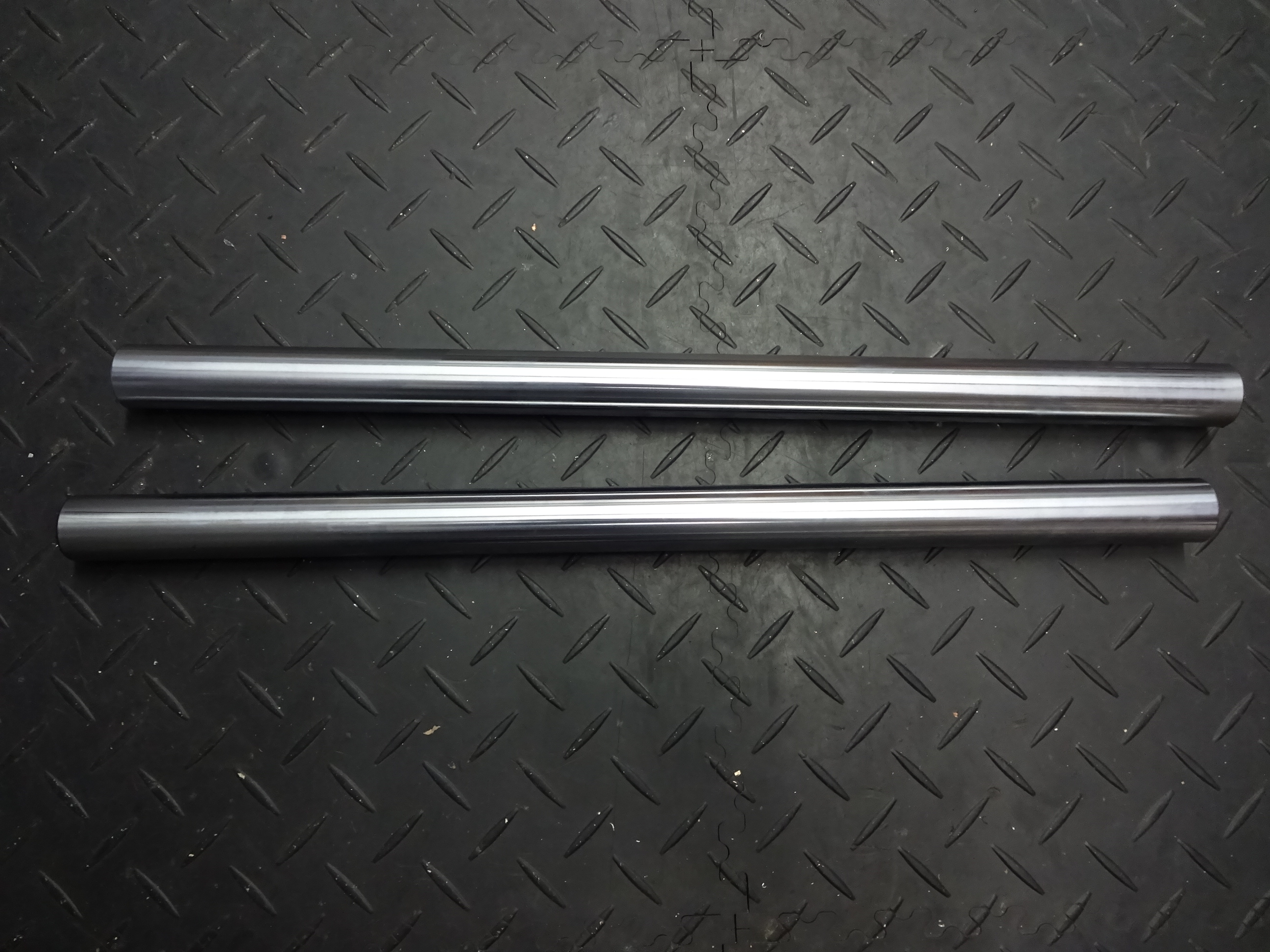

FAC5DEED-1469-4F3F-9B2F-F4B19DF5009F.jpeg [ 1.77 MiB | 8759-mal betrachtet ]
DD79423E-F9DC-43F4-BE1F-03F73CB91B76.jpeg [ 1.67 MiB | 8759-mal betrachtet ]
Haben tolle Arbeit geleistet. Hab die gebeten auf ein leichtes Übermass zu chromen. Und siehe da, die Standrohre laufen perfekt in den alten, aber gehonten Tauchrohren ::-

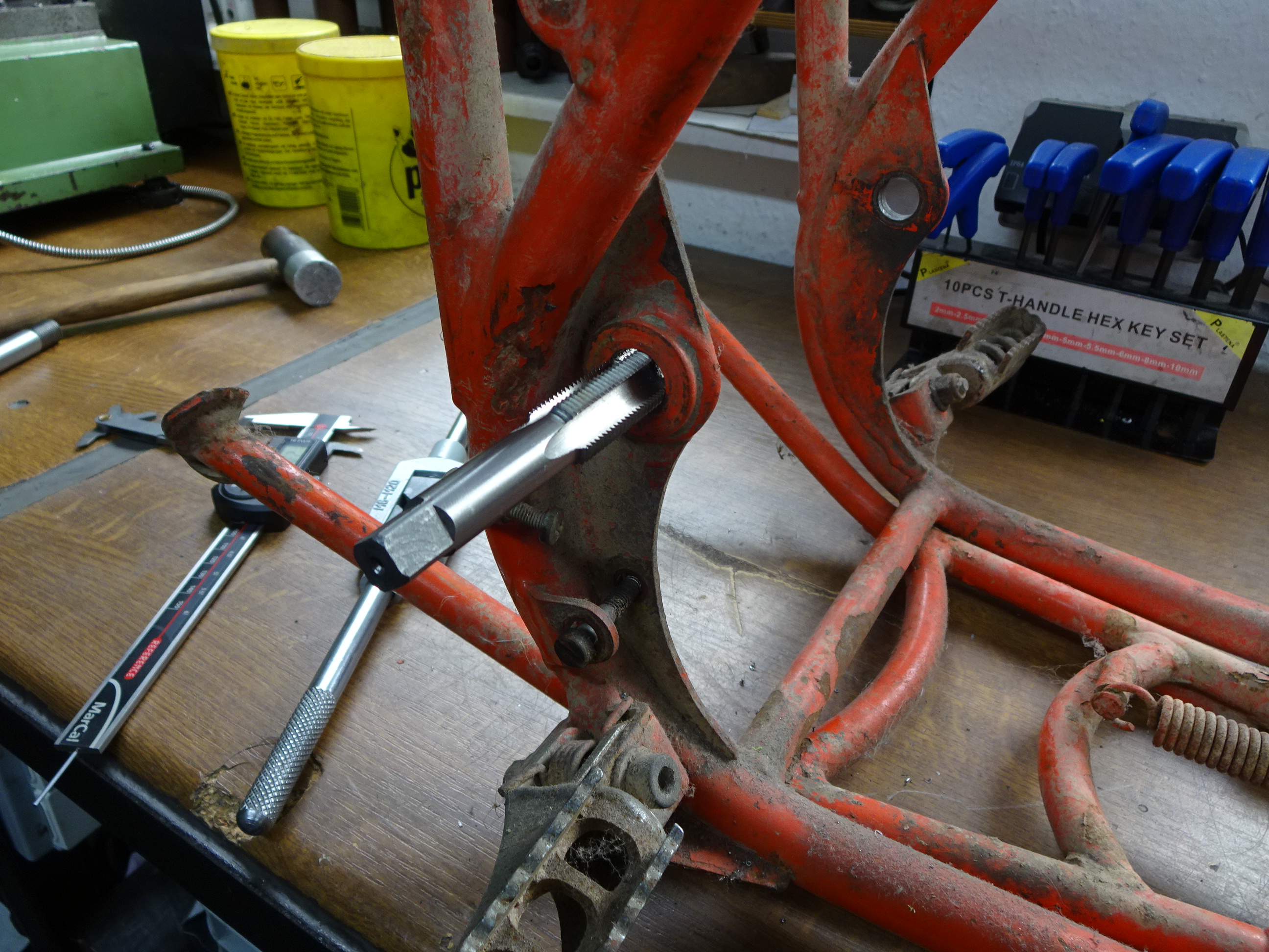

Aber ich musste das Gewinde für die Steckachse im Rahmen nachschneiden, ging nicht sauber. Aber oops :o das war M16x1,25 Gewinde! Gott sei dank noch in meiner großen Gewindeschneiderkiste mit drin.
Dateikommentar: M16x1,25
49542542-D8CB-4932-BDE2-DC0618255B34.jpeg [ 2.54 MiB | 8283-mal betrachtet ]
