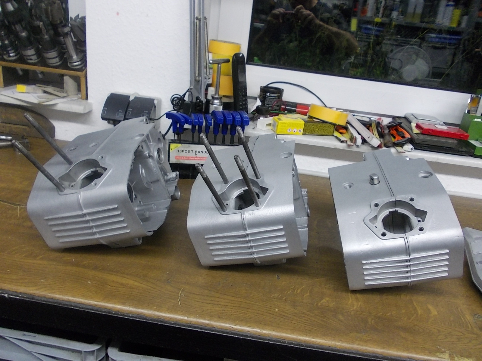

Neben deinem Gehäuse rauschten noch drei P6 Gehäuse mit durch die Sandstrahlkabine.
27D95072-6FD0-4DDB-9219-4CFFDF0D6F18.jpeg [ 499.49 KiB | 15801-mal betrachtet ]
Die sind auch der Grund warum Suzuki erst noch was warten muss.
Die Gehäuse verlieren erst mal ihre alten Lager, werden penibel gesäubert und dann zusammengebaut.

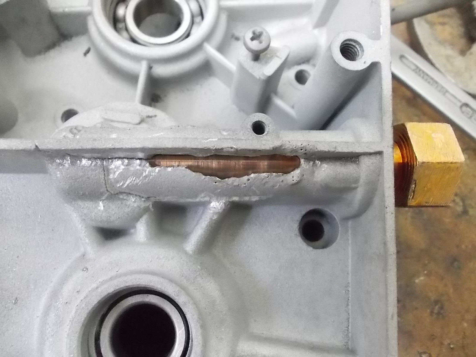

So es geht ja immer noch etwas besser machen zu können.
Hab mir jetzt aus nem Bronzestück aus der Restekiste ein „Fülldorn“ gebastelt, der in die Kupplungshebelbohrung reinkommt. Gerne ist hier nur was durch geschliffen oder extrem gebrochen
Kommt jetzt der Fülldorn rein, kann man prima aufschweissen ohne das die Bohrung zufällt. Einfach nachher kurz mit ner passenden Reibahle rein und gut ist.

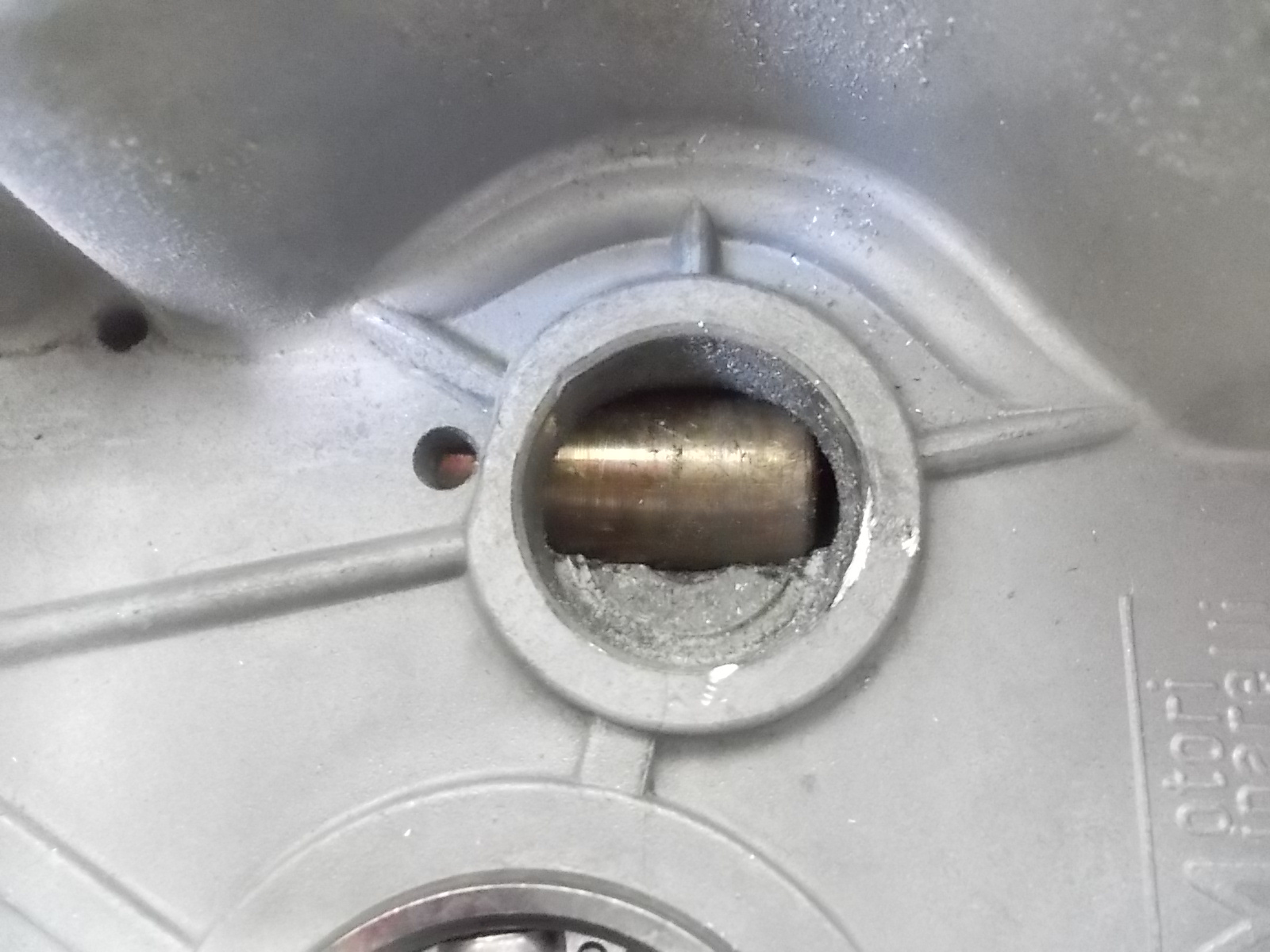

So der Patient ist auch wieder geschweisst
E96FF48D-F971-4A2D-AFB8-98FF7E652104.jpeg [ 503.95 KiB | 15438-mal betrachtet ]
Mit dem Fülldorn fällt so gut wie gar nichts in die Bohrung rein

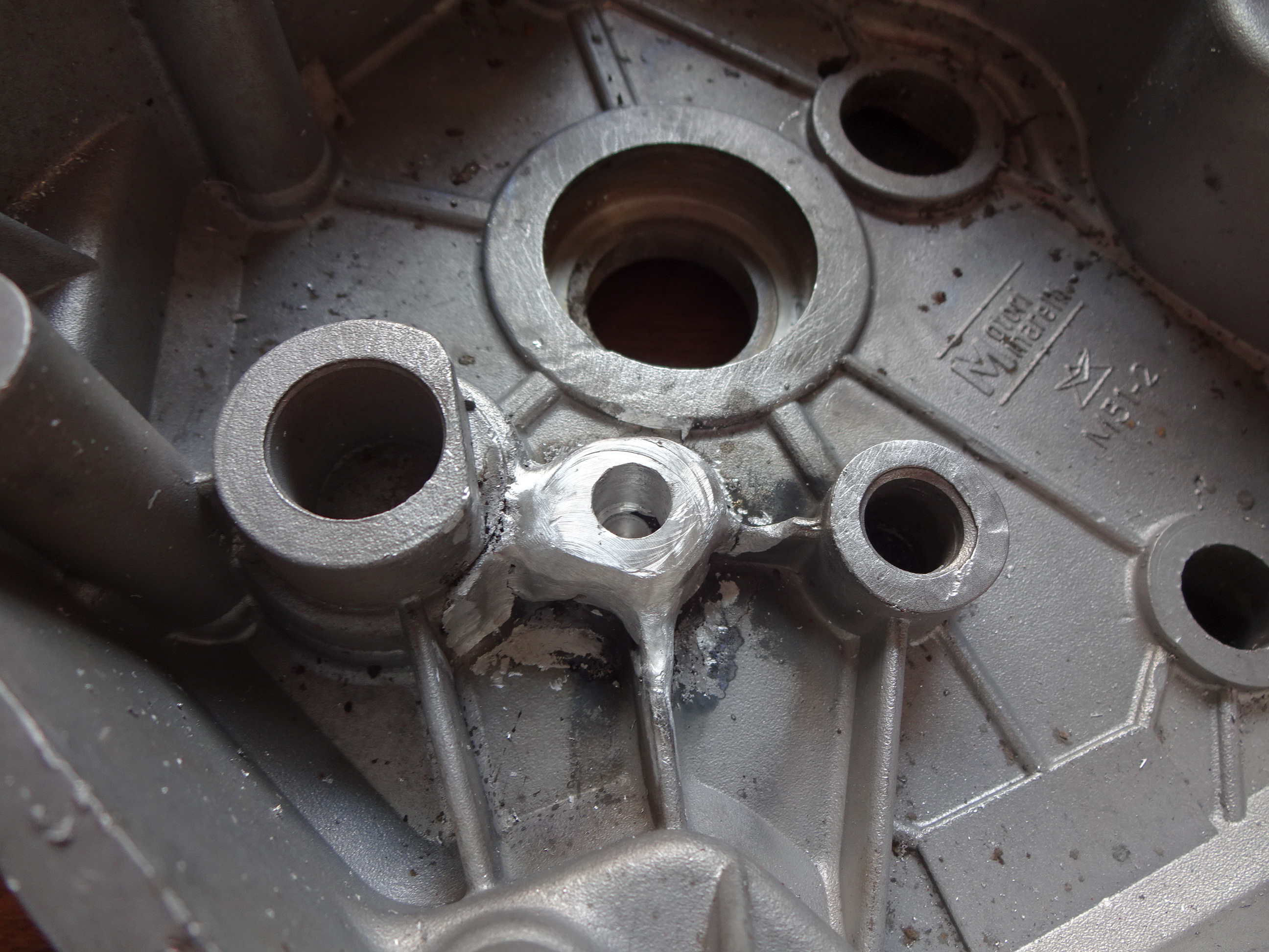

Einmal mit der Reibahle durch und der Kupplungshebel läuft einwandrei.
81785D4B-E2D4-40CA-AFA2-6CCFA05E83BF.jpeg [ 521.66 KiB | 15438-mal betrachtet ]
Jetzt noch ein wenig gefräst und den Dremel geschwungen und gut ist

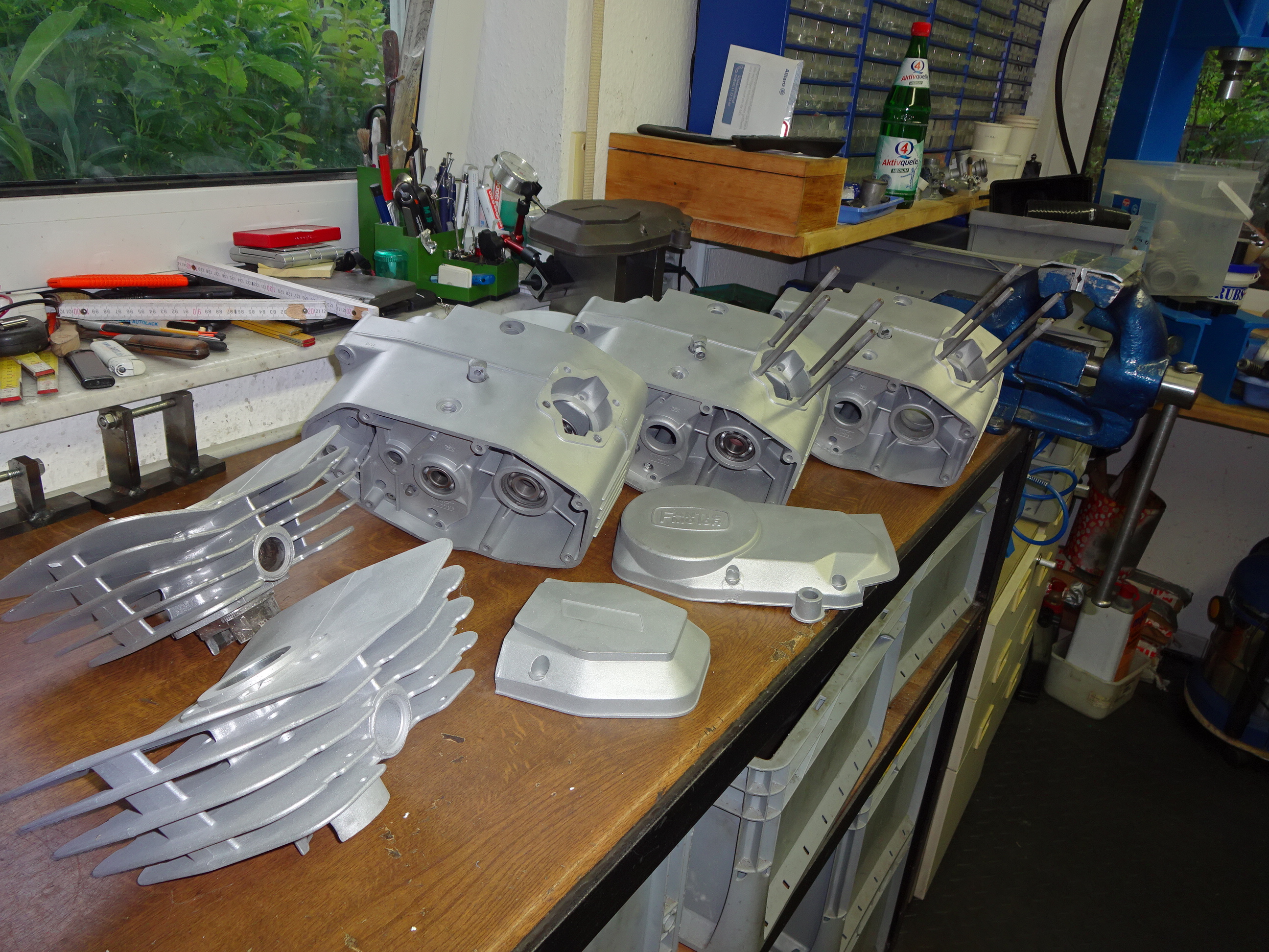

So langsam aber sicher werden alle Gehäuse von mir geschweisst und gestrahlt. Hab jetzt nicht mehr viel unbearbeitet auf Halde. Immer wenn ich Bock habe ( sonst klappt das nicht bei mir) schweisse ich weiter und am Besuchswochenende in der alten Heimat wird gestrahlt.
So wie jetzt :mrgreen: sind auch noch zwei Fantic Codice 3PS Zylinder dabei gwesen

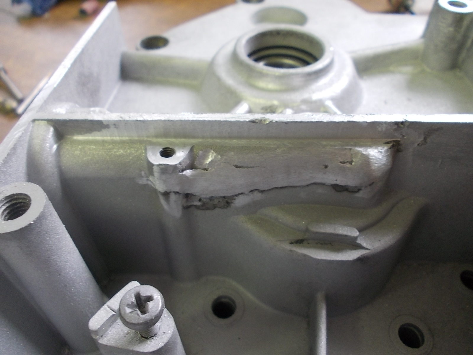

Oh man wo es doch die Gehäuse so beschädigen kann :o
E17DA8B0-F5DC-46BF-8BA6-FCC85FD8B7F8.jpeg [ 570.9 KiB | 13789-mal betrachtet ]
So einen Italomoped-Motor ich nicht wolle, aber wenn er schon mal auf der Werkbank liegt.
Trümmerbeseitigung und Aufbauschweissen war jetzt nicht so der Akt, aber wie die Position der Bohrung bestimmen. Tja mit ner tollen CNC Maschine und viel Digital kein Thema.
64525F65-5D8F-4D58-A76A-E5B5CCBDF445.jpeg [ 1.95 MiB | 13789-mal betrachtet ]
OK muss was russischen her :mrgreen:
Passstifte erstellt die nicht in die Gehäusebohrung fallen, aber exakt in die Eisenplatte passen. Die Bohrungen in der Platte wurden passend zu nen P6 Gehäuse erstellt.
7D217D20-7727-4F09-B4EC-F03C7A8F7899.jpeg [ 1.79 MiB | 13789-mal betrachtet ]
Jetzt ein OK Gehäuse genommen und alles zentrisch auf die Bohrungsmitte ausgerichtet.
4444ADC5-FB05-49D1-88CE-0C5D1CAA385E.jpeg [ 666.52 KiB | 13789-mal betrachtet ]
Die Platte mit den Zentrierstiften aufgesetzt und eine Zentrierbohrung in die Platte.
C3724B0B-A64C-4034-B216-B3F6A3B9639F.jpeg [ 724.62 KiB | 13789-mal betrachtet ]
Jetzt konnte die Platte auf das geschweisste Gehäuse gesetzt werden und selbiges wurde zentriert. Leider kam ich mit meinem Ausdrehkopf nicht tief genug. So musste ich mich mit meinen 0,1mm Abstand Bohrersatz vorsichtig rantasten, ging aber ganz gut.
Ein wenig verputzt das Ganze und jetzt ist die Achse für die Schaltgabeln wieder geführt.
10A70C33-C511-4B8A-BCC3-53050CE2979B.jpeg [ 2.23 MiB | 13789-mal betrachtet ]
Wieder mal ne neue Herausforderung gemeistert, bin zufrieden :D Aber fragt mich lieber nicht nach dem zeitlichen Aufwand :roll:
