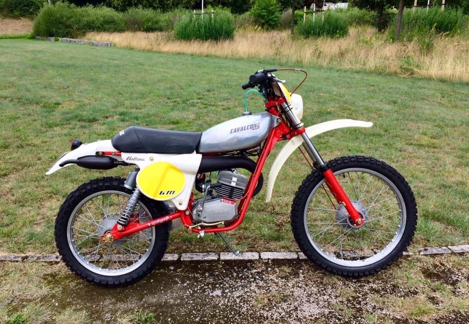

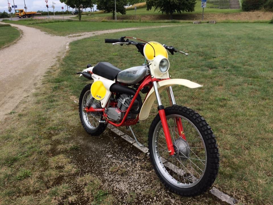

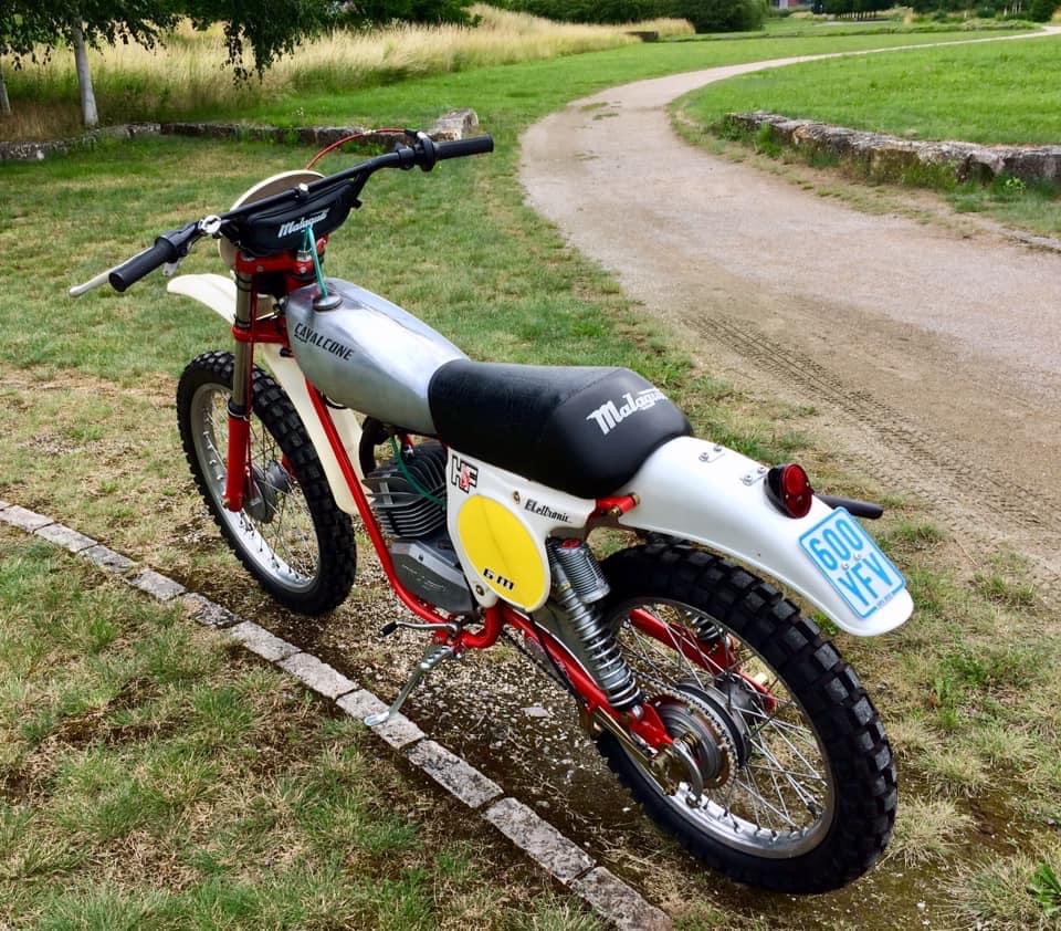

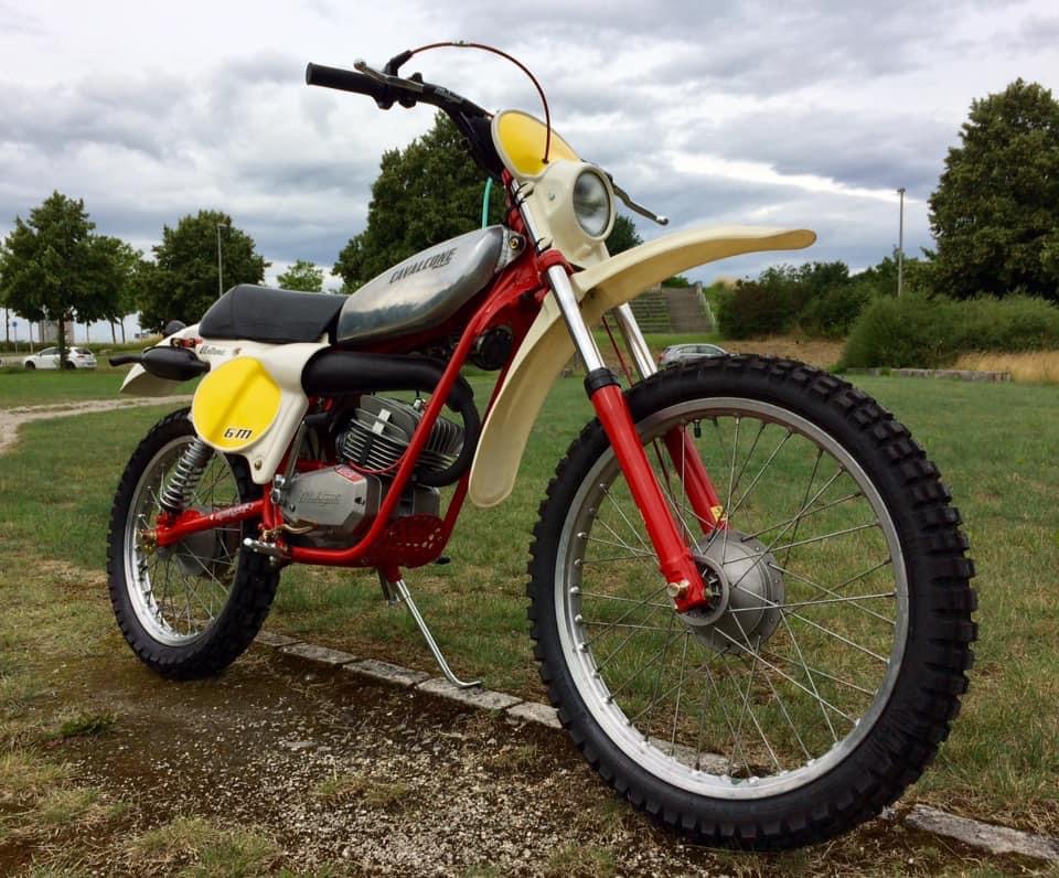

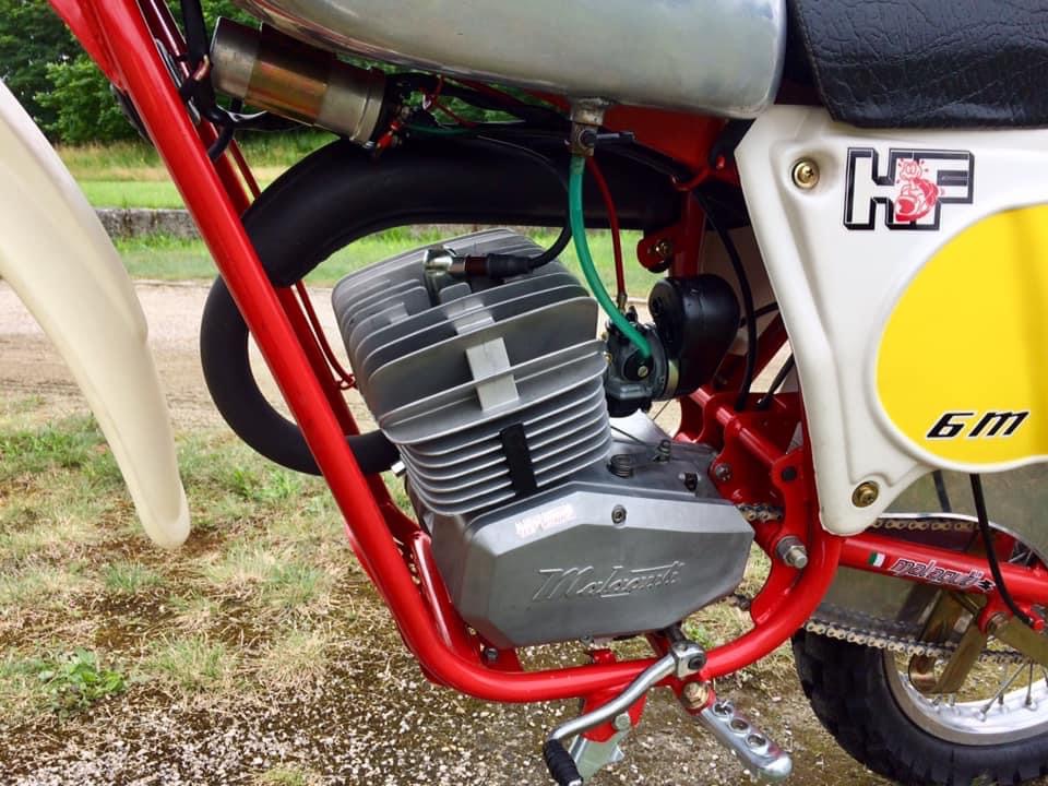

So hab die Malaguti vorm Sperrmüll gerettet und nun noch ein paar Fotos im natürlichen Habitat :)
Goldene Kette ist noch raufgekommen, das Getriebeöl habe ich getauscht ...Mann kam da eine Suppe raus ... und den neuen Vergaser habe ich verbaut, wobei ich aus 2 mach 1 vorgegangen bin, denn die Buchse vom neuen Dellorto passte leider nicht zum Ansaugstuzen, auch der Aussendurchmesser der Buchse des bisherigen war kleiner. Aber egal, er ist dicht. Nach den ersten Runden fährt der Motor ganz schnuckelig und flott, denke aber der könnte eine größere Hauptdüse vertragen. Da teste ich noch ein wenig. Den Aufkleber vorne links am Standholm habe ich schon drauf, falls das jemandem auffällt und ansonsten werde ich etwas mit dem Lackstift tupfen.
Auf geht's zur Eisdiele :mrgreen:

Nice! Was fährst Du denn da für eine Übersetzung? Mit dem kleinen Kettenrad käme ich nicht vom Fleck.

Danke. Verdammt, muss ich noch mal los Fotos machen :lol: die Übersetzung war drauf, 13 / 44. Ich bin davon ausgegangen, dass im Rahmen der Einfahrzeit von 42 Jahren die beste Lösung gefunden wurde :mrgreen:
In der Tat ist der Anzug aber echt bescheiden, dafür ist sie verdammt schnell. Mal schaun, erst mal die Bedüsung variieren, ggf. ein 12er Ritzel draufmachen.

Das 44er Kettenrad ist wohl das Maximum nach unten beim uc6, anstatt dem Z51 original.
Natürlich ist mit dem 19er wohl etwas mehr Anzug drin, da geht Maximum noch ein 42er, wenn du nicht so schwer bist wie ich :D
Ein guter Mittelweg wäre eventuell 13/46 bzw. 47 oder 48...hängt von deinen Zielwerten ab.
Ist der Auspuff nun ausgeräumt oder völlig original..auch mit dem dünnen Röhrchen hinten..?
Und wurden die Überströmer des 2052 modifiziert?
Du fährst mit dem 14.14er...?!...Dann Düsen ab 60 aufwärts..je nach Lufi.
Aber..hast recht,probiere erst mal das 12er Ritzel...und bei Gelegenheit einen SHA 16.16
Frohes Gelingen
LG, A.

danke für die Tipps. Ja das Kettenrad ... ehrlich gesagt habe ich mir über die Übersetzung keine Gedanken gemacht, das Kettenrad sah gut aus da hab ich es einfach zum verzinken dazugetan. Aber ist schon recht lang übersetzt, meine Aspes hat jedenfalls ein kleineres drauf bei ungefähr derselben Motorleistung. Ein 12er Ritzel konnte ich auf die Schnelle nicht im Netz finden, damit wird allerdings der Kettenlauf über die Schwinge noch enger.
Ich bin eben eine größere Runde gefahren, also die lässt sich schön ausdrehen mit dem kleinen Kettenrad und wird richtig schnell, also da wo ich bei den anderen Mopeds im 6 Gang am Anschlag bin schalte ich bei der Malaguti noch mal vom 5ten in den 6ten ;) aber sie braucht mehr Atmung, werde noch das eine verbliebene Röhrchen im Lufikasten rausziehen und hab eben nach Düsen gekramt, eine 67er habe ich noch, die drehe ich mal rein.
Der Auspuff ist völlig original, das lasse ich auch erstmal so. Die Überströmer sind modifiziert, da war mein Motoren Pabst doch schauderhaft fasziniert das die damit überhaupt fährt :mrgreen:

Hallo, Habe,
Natürlich!! das Röhrchen raus machen...also ich habe die nirgendwo im Lufi drin.
Der Herr Rau hat vor 15 Jahren mal am Telefon zu mir gesagt.." der Motor muß atmen, Junge" :lol:
Ich sehe es auf den Bildern nicht so wirklich, aber sind die Löcher des Lufis in Fahrtrichtung?
Also saugt der nicht von unten oder von hinten an?..von deinem abgebildeten Lufi-korps gibt es mindestens 2 Versionen,
Einmal "von unten saugend" wenn montiert, und einer "von neben saugend", also für Vergaser, welche seitlich oder über dem Motor sitzen, wie bei manchen Automatik Mopeds mit Z.B. Minarelli v1 Motoren oder FM Automatic usw.
Ich weiss nicht, ob es für die Gemisch / Luft -Entwicklung ( auch bei dieser kleinen Leistung) wichtig ist, las es aber schon des öfteren.
Weiß da jemand was Näheres...also ob der Fahrtwind nicht direkt frontal in den Lufi prallen soll? Zu Hülf!
Was meinst du mit schnell..?...so echte 65 kmh laut GPS, nicht laut Veglia :D ?
