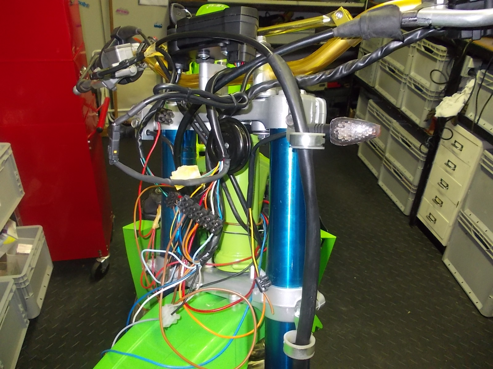

:lol: Das Pärchen Vorder-/Hinterrad passt je wie Faust auf‘s Auge zusammen :mrgreen:
Wieso ist Elektrik elendig? Die paar Kabel an unseren Mopeds.
Bei meiner KDX musste ich einiges mehr dran basteln
012E8ACD-7612-498B-8E53-DCB9B0986252.jpeg [ 494.28 KiB | 7123-mal betrachtet ]
Die Lüsterklemmen wurden später noch durch Superseal Stecker ersetzt.
Hast doch nur Zündung, Licht und maximal noch ne Bremslichtspule an der Fantic.
Wenn du an Licht und Bremslicht jeweils nen Spannungsbegrenzer dran machst, brennt dir auch nie mehr ne Birne durch.
