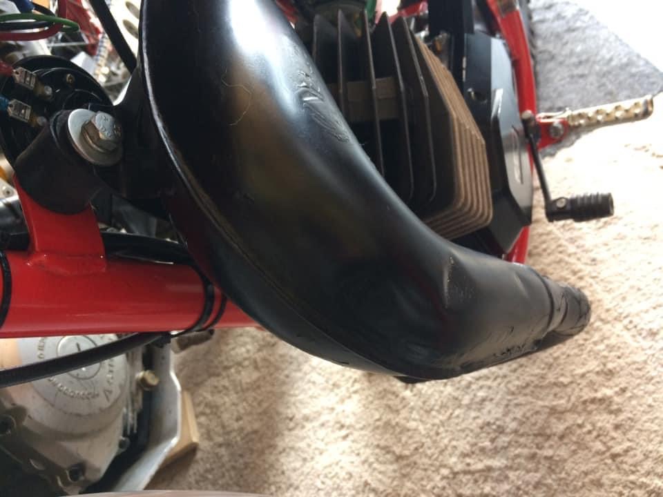

beim Fotoshooting ist meine Aspes ja leider einmal kopfüber umgekippt und das hat eine Beule im Auspuff hinterlassen.
nun frage ich mich wie ich das am geschicktesten beseitige, da der Auspuff ohnehin nicht 100% vom Finish ist will ich den bei der Gelegenheit gleich sandstrahlen und neu pulvern oder lackieren. Beulendoktor hatte ich schon gefragt, die machen so was nicht. Die Beule ist ja nicht so groß und zwei kleine Dellen hatte er bereits, ich überlege ob man das nicht spachtelt, wobei ich nicht weiß, ob das der Hitze und den Vibrationen standhält. Hat das jemand Erfahrungen oder Tipps ?

Klar geht das mit dem GunGum, siehe auch hier. Der Endtopf hält noch bis heute.
Aber schöner und besser wäre halt ausbeulen, siehe Seite vorher.

Deine Ausbeulanleitung habe ich gesehen, große Klasse, nur fehlt mir da leider die Ausrüstung als wahrscheinlich auch das handwerkliche Geschick für. Weggeben an einen Betrieb lässt sich das wahrscheinlich schlecht oder es wäre sehr teuer denke ich. Daher die Überlegung mit spachteln, gun gum kenne ich, das lässt sich also auch quasi als Spachtel verwenden, interessant. Vielleicht beult mein Kfz-Karosseriebauer so was auch aus, Schweißgerät haben die ja, ich weiß nur nicht ob die Zeit und Lust haben sich damit zu beschäftigen, ich frag ihn mal.

Felix, ist ein popeliger Brenner für Standard Propan/Camping Gas, Obi Qualität :o
Hab mit der Methode Auspuffe mit 1,5mm Wandstärke ohne Probleme ausgebeult.
Aber wie gesagt mit Autogenflamme macht es noch mehr Spass und wird noch sauberer.

Gewindestange auf die Beule schweißen, Hammerkopf draufgesteckt, Mutter drauf und sachte rausgezogen. Gewindestange absägen und Schweißstelle versäubern. Geht prima.

Und was das Auspuffausbeulen angeht! Mit Druckluft und Flamme geht das so sauber, da braucht man nachher, keine Feile oder so. Das ist mit Nagelaufschweissen schon anders. Nagelaufschweissen mache ich nur wenn es um ne steife Naht geht die rausmuss.
Egal wie breit oder Tief ne Beule ist, mit Druckluft und großflächig (am Besten daher Autogen) erhitzen und die Beule ist eine Gewesene :mrgreen:
