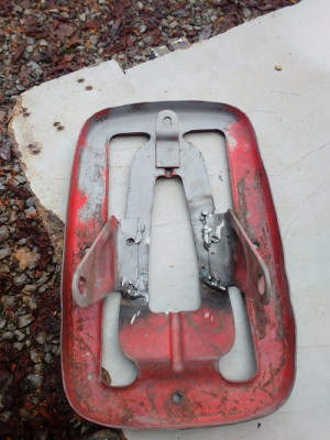

Der Gepäckträger ist aber schweisstechnisch arg vergewaltigt worden. Solltest du das verbrochen haben, wird es Zeit mal auf nen Mini-Schweisslehrgang hier vorbei zu kommen.

Ja, das hab ich so hingebraten. Und nein, es gefällt mir auch nicht :-). Hätte dein Angebot doch wahrnehmen sollen, aber andererseits ist das Blechding nicht nur an fünf Stellen total durchgerissen gewesen, es ist auch noch verbogen und verhunzt. Ich halte daher Ausschau nach einem in gutem Zustand. Bis dahin kommt der drauf. Oben hab ich das Teil einigermaßen verputzt.

Und was das Schweissen angeht, da war zu wenig Strom. Du hast aufgebacken, aber keinen Einbrand.
Welches Schweissgerät hast du denn? Mache hierzu doch einfach einen gesonderten Beitrag auf.
