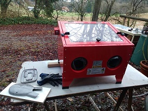

ich hab mir mal eine ganz kleine chinesische Strahlkabine zugelegt. Als Bausatz, da sind schon ein paar Schrauben reinzudrehen, aber schrauben tun wir ja gerne :-).
IMG_20220108_124851434.jpg [ 308.99 KiB | 11575-mal betrachtet ]
Alles dabei, Strahldüse mit Ersatzeinsätzen, Licht, Luftfilter. Nur eine Schnellkupplung hab ich drangebaut, da war nur ein Schlauchstutzen dabei um einen Schlauch fest anzuschließen.
Also, das Ding funktioniert, aber halt nach Preis Leistung. Kostet halt nur 120 Euro. Den Deckel muß ich noch mit zusätzlichen Dichtungen versehen, da staubt es übel raus. Einen Wasserabscheider für die Druckluft werde ich noch besorgen. Und ich hoffe, daß mein Kompressor die Kabine überlebt, aber wenn er stirbt, stirbt er :-).

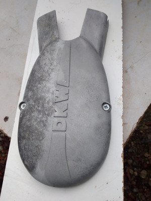

Kalle, danke für deinen Tip mit dem Strahlgut für die Motorgehäuse. Ich hab erst mal nur einen 25kg Sack von dem feinen Glaszeug aus deinem Link bestellt und testweise einen alten DKW Deckel bearbeitet. Das ging echt gut, der ist schön verranzt.

Außerdem ist der Trichter (Sandvorrat) recht knapp ausgelegt, der Ansaugschlauch saugt sich da öfter mal frei und dann kommt nur noch Luft, aber wie oben geschrieben, man bekommt was man bezahlt. Mir ist das Ding so ganz recht, vielleicht bau ich unter den Trichter noch einen Eimer oder irgendwas, um das Ansaugen im Sand auf Dauer zu verbessern.
IMG_20220108_115318751.jpg [ 302.66 KiB | 11575-mal betrachtet ]
Neues Spielzeug :-). Und ich muß auch sagen, ohne dichte Staubmaske nicht zu empfehlen.

Aber du musst besser erst mit dem groben eine einheitliche Oberfläche erstellen. Das geht mit dem groben besser und auch viel schneller.
Mit dem Feinen dann das matt glänzende Finish erzeugen.
Ich sehe keine Absaugung bei deinem Aufbau! Nen billigen Kärcher-Verschnitt und nen Ascheeimer als Abscheider dazwischen ist Gold wert.
Und du wirst sehen Sandstrahlen kann süchtig machen :mrgreen: Man sieht immer nen tollen Erfolg.

funzt das mit dem Aschesauger? Das wäre prima,muß ich mal ausprobieren. Ist alles da, dann hab ich auch weniger Verlust vom Strahlgut, da staubt schon einiges davon.
Du hattest mir das ja geschrieben mit den verschieden groben Körnungen, und das Grobe besorge ich auch noch. Das war erst mal zum ausprobieren, ob das Ding überhaupt einigermaßen funzt.
Erst ging es fast gar nicht. Pistole aufgeschraubt, ok, da war das Loch durch welches der Sand angesaugt wird vom Gießen noch fast ganz zu :roll: , danach ging das Teil wesentlich besser ab :-).

Ja Absaugung mit nem Kärcher (hab den damals kleinsten für ca. 70 Euro genommen) und nem 20 Euro Ascheeimer funktioniert bei mir mit immer noch den ersten Geräten perfekt. Da sind bestimmt svhon mehr wie ne halbe Tonne Strahlgut durch ( d.h. mehr wie 20 Sack, eher).
Das was du im Ascheeimer und im Kärcher findest, ist quasi Staub. Du verbesserst erstens die Sicht in der Kabine, da der Staub wie Nebel wirkt. Dann „verdünnt“ sich dadurch dein Strahlgut nicht und bleibt länger „scharf“. Trotzdem „verschwindet“ Stahlmaterial doch auf wundersame Weise mit der Zeit.
Ich fülle dann auch nicht peu a peu neues Strahlmaterial nach, sondern entsorge das alte und stumpf gewordene. Du merkst, wenn das Material nicht mehr so abreibt wie früher.
