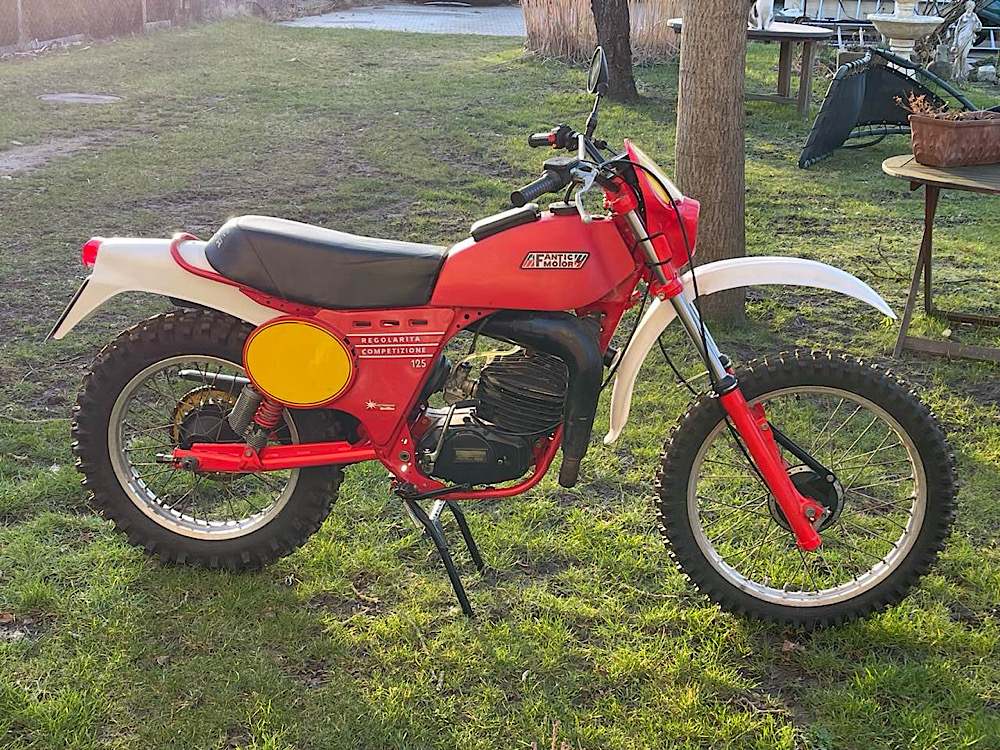

Hab jetzt alles fertig, also RSX Zylinder/Kolben, 26er PHBL, FM402 Birne.
Fehlt nur noch der RSX Schalldämpfer.
Läuft schön…macht mir viel mehr Spaß als der 360er Zylinder.
Entspanntes ruhiges fahren.
Ich hoffe mit dem original en Schalldämpfer wird sie auch noch etwas leiser.
Nur wenn sie kalt ist springt sie beschissen an.
Hab schon tagelang hin und her gedüst.
Einmal angesprungen, kommt sie sofort.
Wenn sie wieder 10min steht geht das Spiel von vorne los.
Vielleicht liegt es daran das der Zylinder mal einen klemmer hatte und ich den Aluabrieb weg gesäuert habe und anschließend durchgehont habe.
Vielleicht zu wenig Kompression
Ich habe auch wieder die mit gekauften 34cm Dämpfer eingebaut.
Fährt sich besser, finde ich.
Nur schade das der Zylinder schwarz ist…
Wenn ich es mal hinkriege, dass sie leichter anspringt, bin ich echt glücklich

Nimm ne größere Leerlaufdüse!
Wenn das Problem auch mit Choke besteht, musst du die Starterdüse vergrößern.

Beides schon gemacht…50er gegen 80er Starterdüse getauscht, keine Veränderung.
Leerlauf aktuell 48, schrittweise bis auf 70 hochgesetzt. Das gleiche Spiel.
Wieder zurück auf 48.

Zündungsseitig KW-Simmerring undicht
