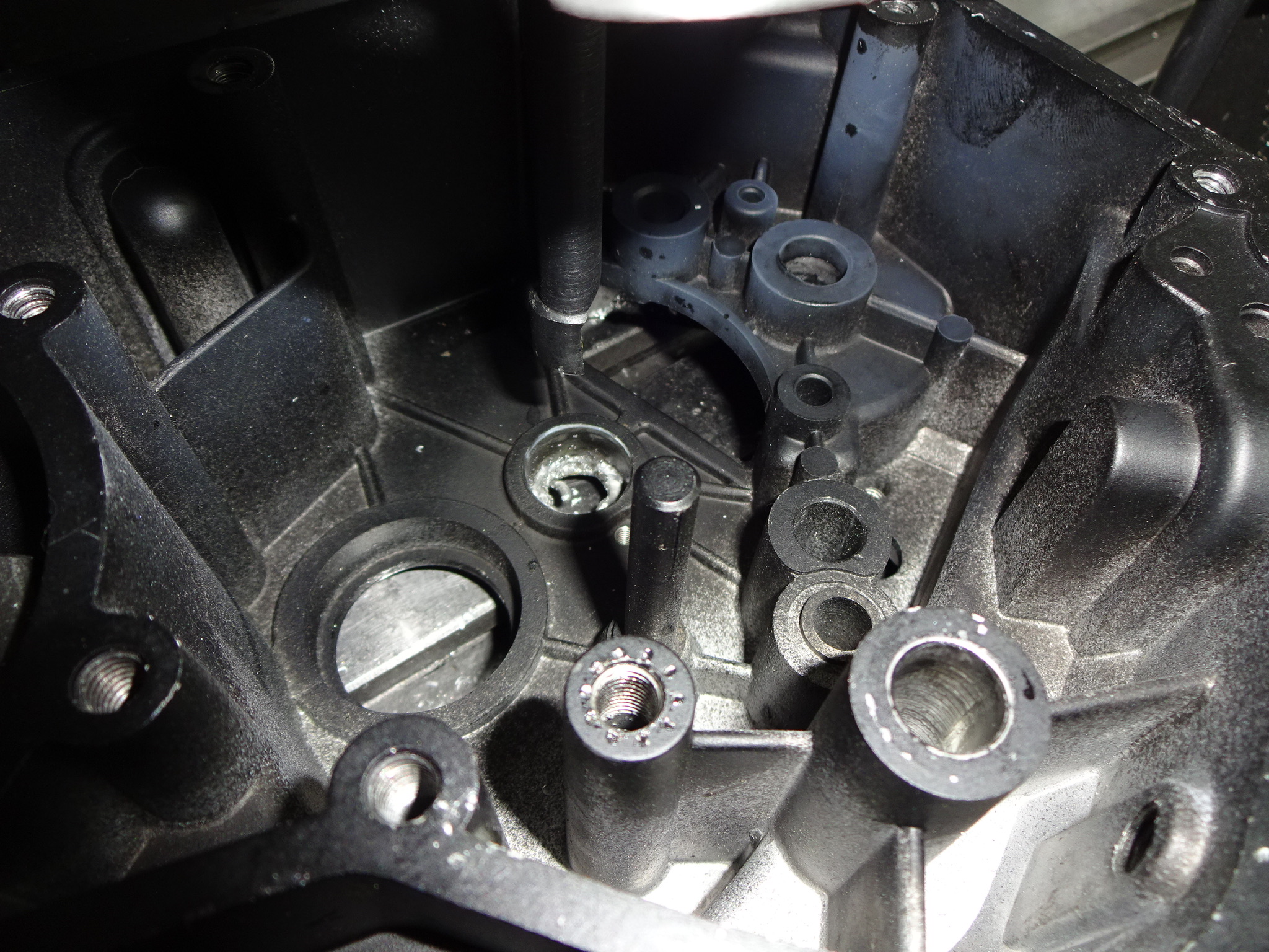

Und wieder mal was Neues an Beschädigung. Da hat wohl jemand das Nadellager mit dem Vorschlaghammer reingehauen, ist doch glatt der hintere Anschlag rausgehauen.
Das Gehäuse wurde dann nur noch für nen Dekomotor ohne Innereien genutzt, daher die schwarze Farbe überall. Egal, wenn es geklappt hat, wird eh alles gestrahlt. :mrgreen:
Hier schon vorbereitet zum Schweissen
36777703-9B93-4DCB-9E22-944D488094BC.jpeg [ 1.7 MiB | 11614-mal betrachtet ]

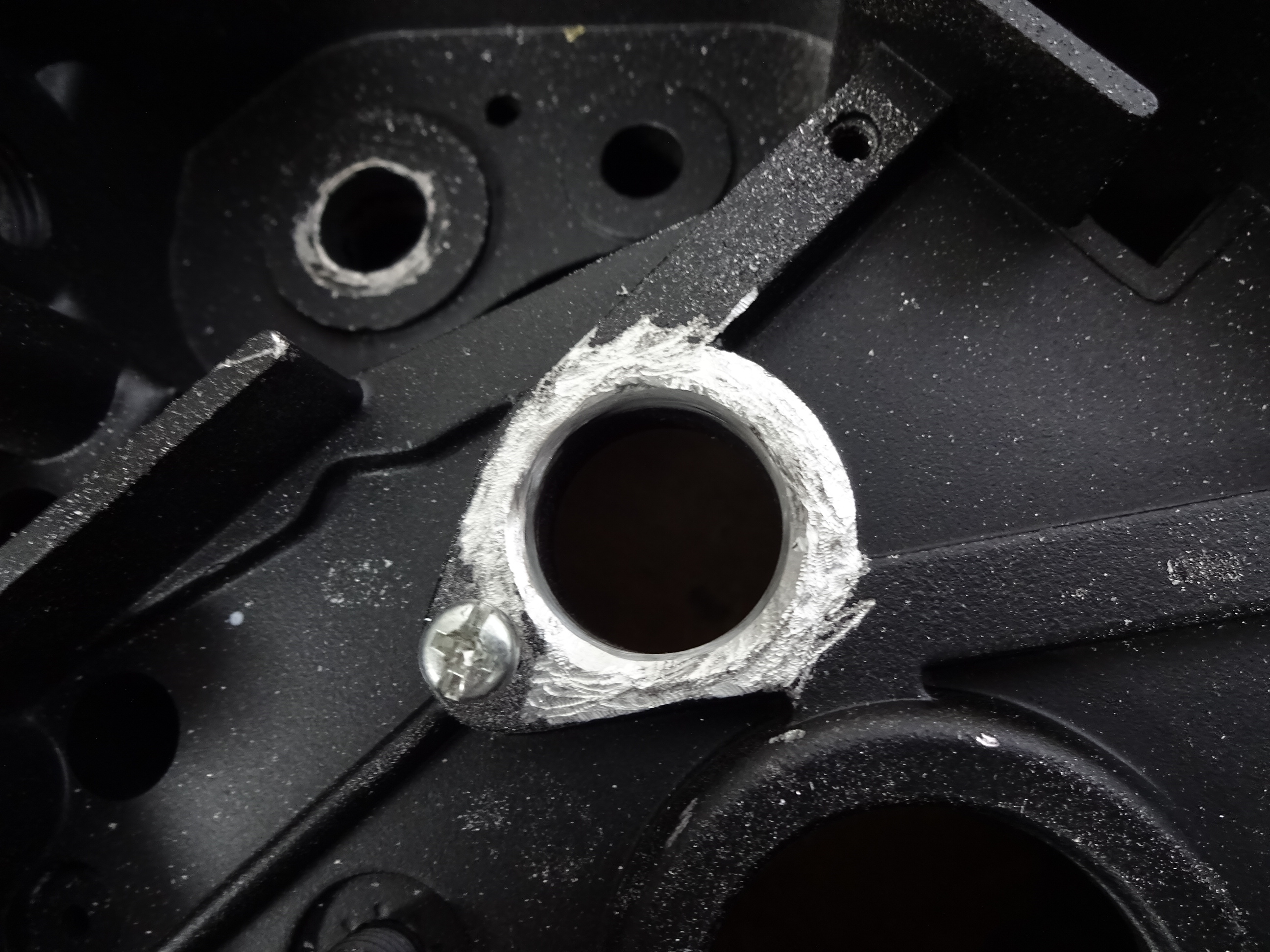

Leider vergessen ein Bild nach dem Schweissen zu machen. Hier hab ich schon angefangen die Rückseite auf Höhe zu fräsen
58F6A714-A44F-49A8-830E-FEB70A105023.jpeg [ 890.24 KiB | 11614-mal betrachtet ]

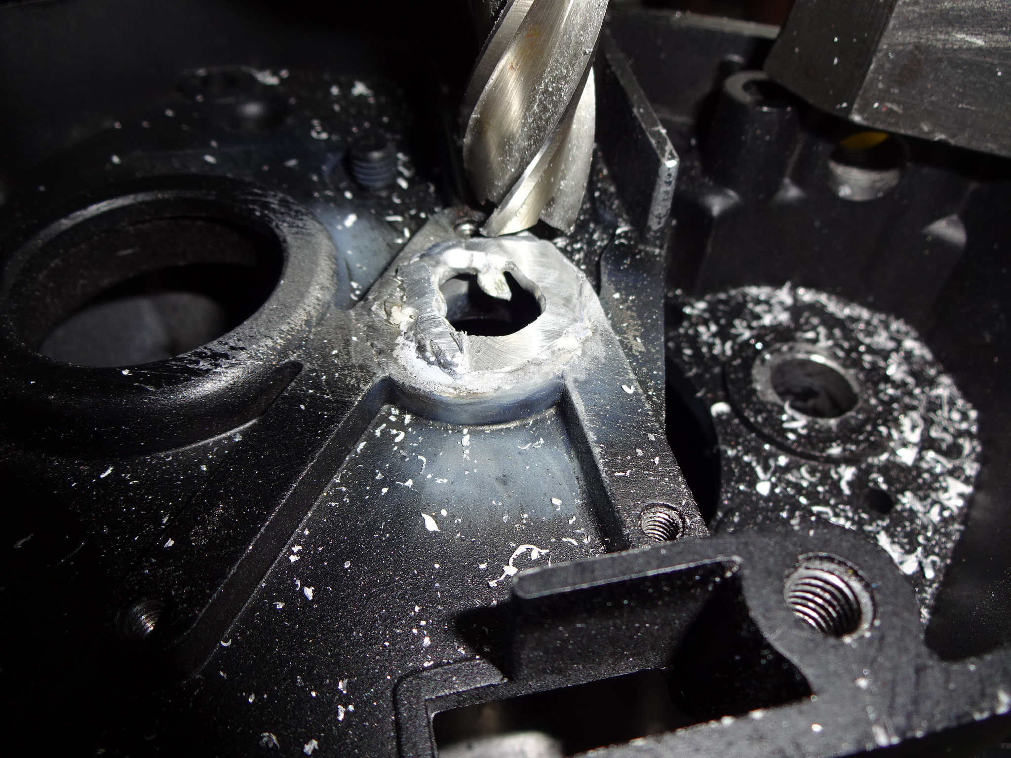

Jetzt die andere Seite schön mittig ausgerichtet und die Tage versuche ich mich an das Endergebnis zu tasten. Hab noch keine Ahnung ob das alles hinhaut :?
4FC9EA7F-D7DD-48E3-B33E-44448BB2C798.jpeg [ 924.97 KiB | 11614-mal betrachtet ]

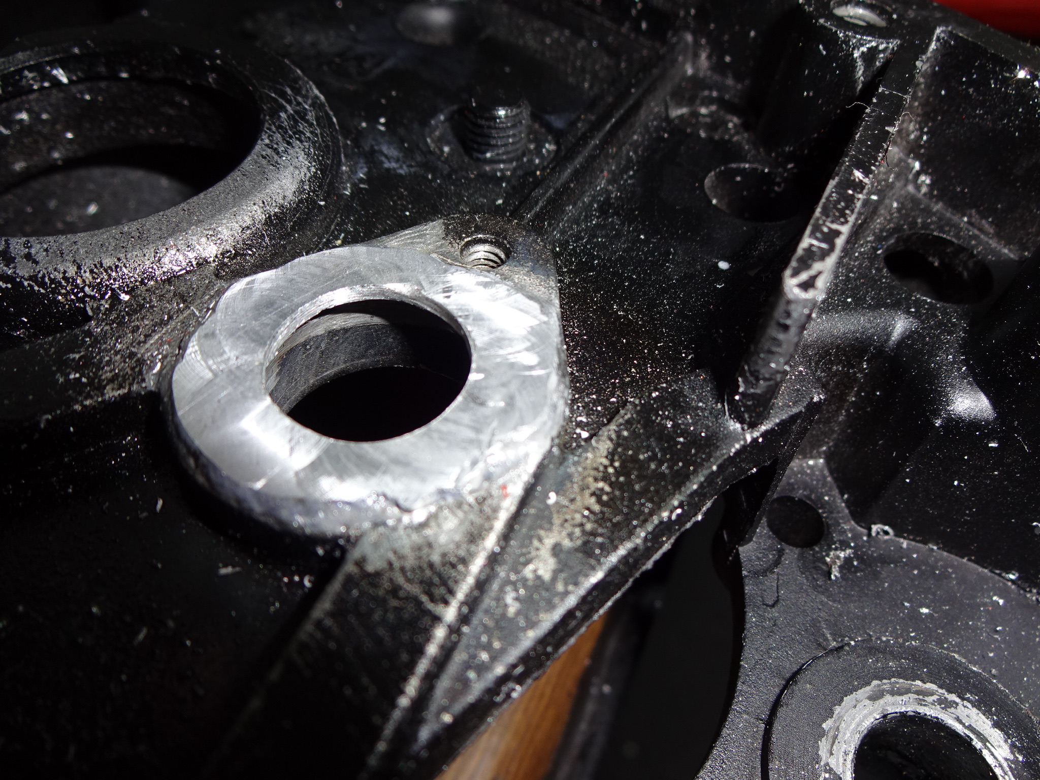

Das Auspindeln war etwas tricky, da ich mir einen besonders langen Ausdrehstahl passend schleifen musste. Bilder machen davon vergessen, liefere ich nach.
Hier jetzt das Ergebnis, bin zufrieden.
A81BB5DE-B653-4913-AFB4-99F7A4D5D847.jpeg [ 1.15 MiB | 11519-mal betrachtet ]
D46E1AD8-DCAA-425A-8B8E-0C62AF0A55B8.jpeg [ 899.55 KiB | 11519-mal betrachtet ]
