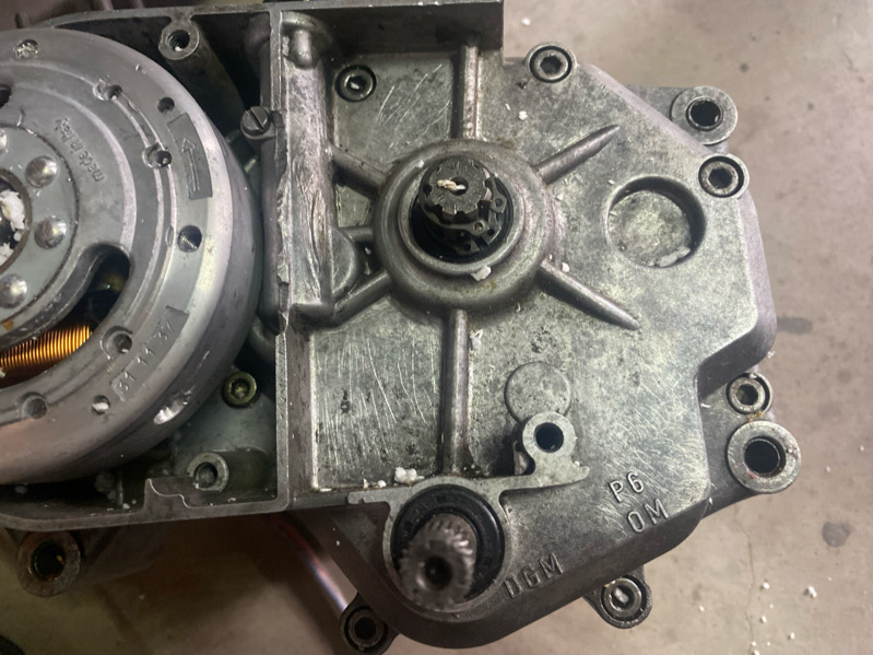

Meine Blöcke haben beide die 47 mm Bohrung. Meine Athena wie Polini Zylinder haben 54mm Außendurchmesser.

Was ist das denn :o Ducati Zündung und RV6 Getriebewelle (15mm)?
Ein FM380 Motor ist es nicht, der hätte die 17mm Getriebewelle wie der K6. Aber der hätte die großen Zylinderbohrung.

Hatte mich auch gewundert. Ich weiß auch nicht, was das ist :lol:
