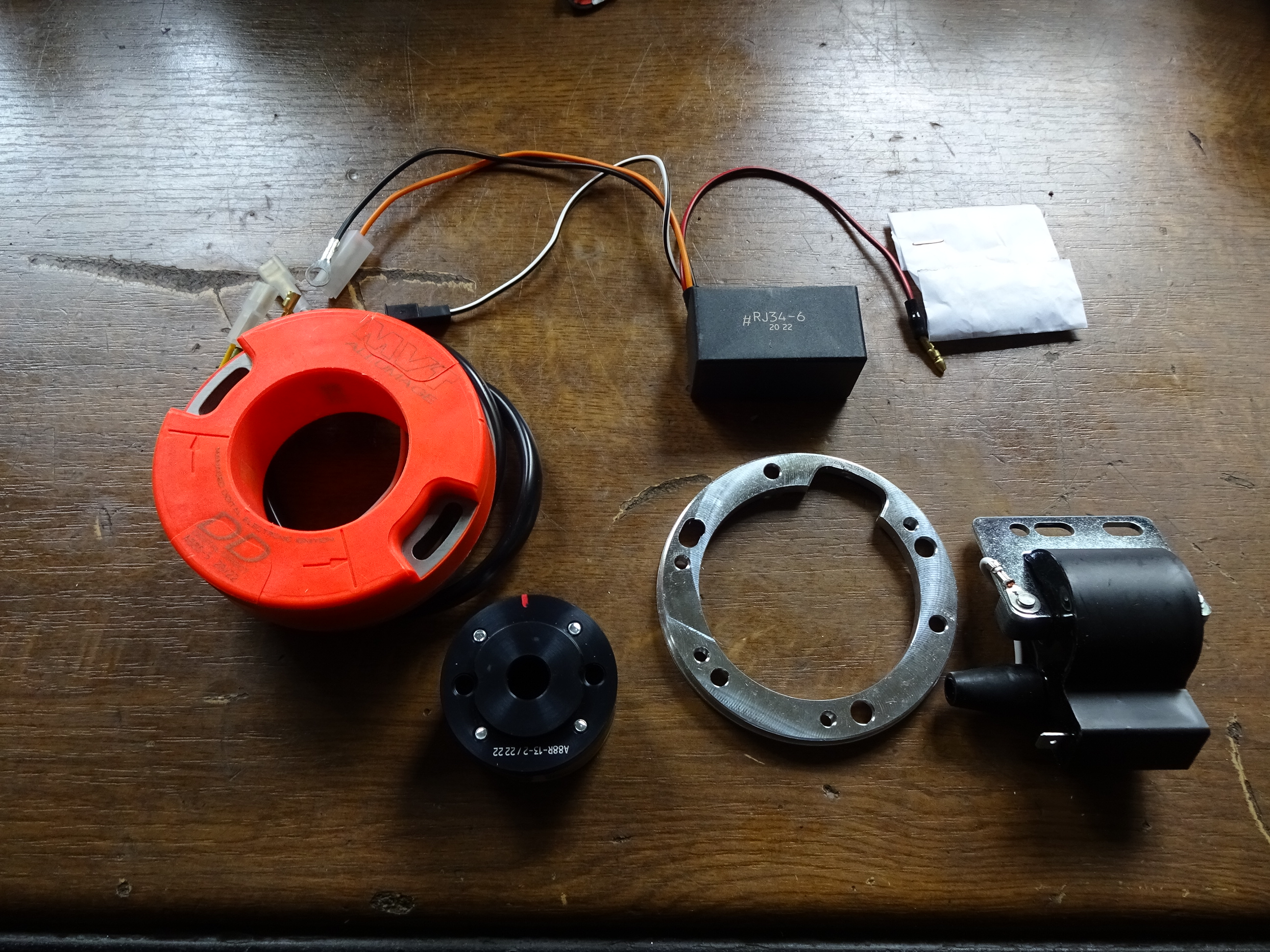

Hatte ja in den Rennberichten erwähnt, das ich immer so nach ca. Halber Renndistanz Zündaussetzer im oberen Bereich habe. Wird zu Rennende noch stärker.
Einige Kollegen meinen die alten Dansi Zündungen bekommen die hohen Drehzahlen nicht mehr hin, wenn die heiß werden im Rennen.
Da Bernd sehr gute Erfahrungen mit seiner MVT Zündung gemacht hat, hab ich mit Sonntag Abend auch kurzentschlossen eine im Web bestellt. Das ist ne Innenläuferzündung mit Lichtspule 12V-60Watt
Heute am Di. schon angekommen ::-
98910B1D-C4DC-4678-8A51-5BB0801CD901.jpeg [ 1.99 MiB | 10439-mal betrachtet ]
7A3D362B-5178-4C09-A3F1-4B5EFE95B785.jpeg [ 1.33 MiB | 10439-mal betrachtet ]

BeitragVerfasst: 13. Sep 2022 18:15
Beiträge: 6406
Eben mal schnell geschaut und den Kurbelwellenkonus mit Edding geschwärzt. Dann den Innenläufer aufgeschoben und gedreht, perfektes Tragbild. ::-
Die Grundplatte passt auch wunderbar mit ihren Bohrungen ins Gehäuse. Muss also nichts angepasst werden. :D
Hab das alles noch mal kontrolliert, da die Zündung ja für Minarelli AM6 Motor angeboten wird.
Könnte nur sein, das die Kabel recht kurz sind :? , aber das ist ja kein Problem die zu verlängern.
Hier jetzt meine Bezugsquelle
Danke noch mal an Bernd für den Link :P
BeitragVerfasst: 13. Sep 2022 18:44
Beiträge: 1866
soeine fahre ich in der Hercules mit der ich gerade angehalten worden bin, von der Lichtleistung ist die Vape die ich vorher drin hatte besser.
Von der Zündung her ist die MVT besser, mit Verstellung. Leider weiß ich gerade nicht um wieviel Grad die verstellt, ist aber auch ne Sonderanfertigung da es normalerweise keine MVT für den Sachs Konus gibt.
Übrigens auch super einfach einzustellen, fast noch leichter wie die VAPE.
