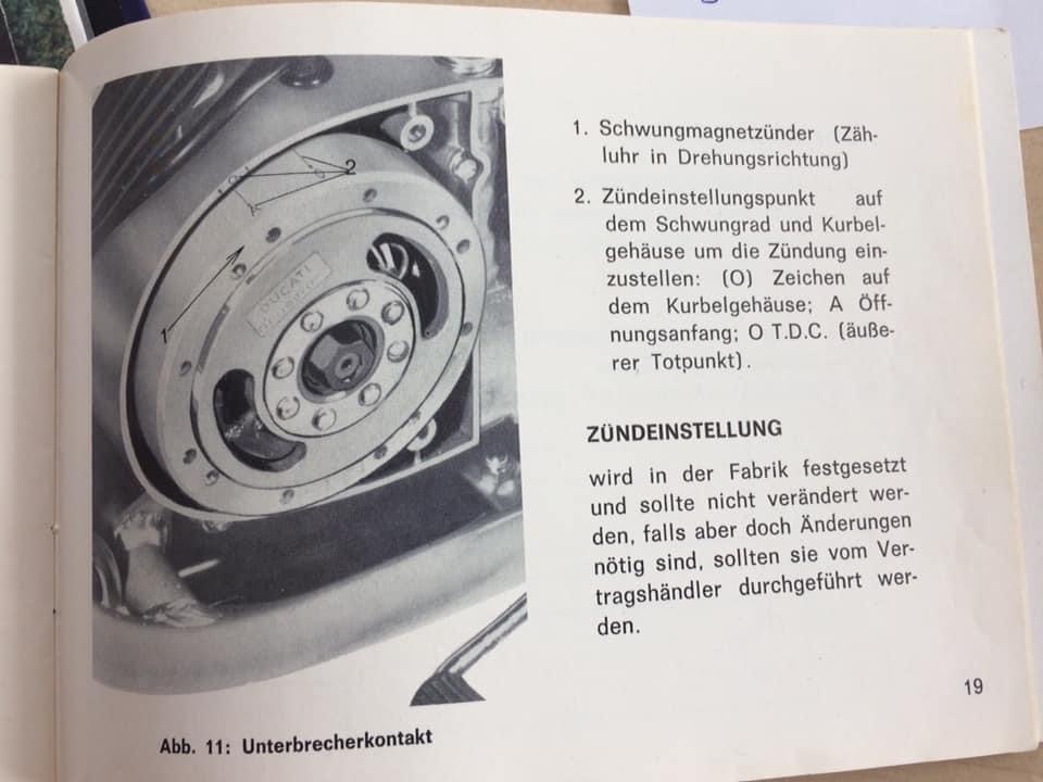

Frage ist auch, ob es nur an den Einstellungen liegt, das Moped sieht so aus als sei es schon länger nicht mehr bewegt worden. Ich hatte seinerzeit den ganzen Motor zerlegt und alle Lager und Simmerringe erneuert. Da war auch ein ziemlicher Schmodder drin vom alten Getriebeöl. Die Kontakte habe ich ebenfalls erneuert. Ist ja schnell gemacht bei dem kleinen Motor. Hast Du schon mal den Zylinderkopf abgenommen und reingeschaut?
Hauptdüse 95
Kettentrieb 14/49
Zündeinstellung siehe Foto

Die Bezeichnung Alumac kannte ich jetzt noch nicht, das hilft beim suchen nach Teilen. HaGe hat auf jeden Fall einen Zylinderkopf mit kleiner Karlotte, das kann man auf den Fotos sehen. Da schaue ich dann mal, ob das bei mir auch so ist. Ob sein Kolben flach ist oder einen Dom hat kann ich nicht erkennen.
Die Zündung würde ich jetzt erst einmal ausschliessen. Der Motor springt nach einem "halben" Kick an und hängt auch gut am Gas. In den unteren Gängen zieht sie auch gut. Ab dem 5ten Gang wird es dann zäh. Hier will sie dann nicht mehr. Da wird das Moped nur noch schneller, wenn es bergab geht.

Die Zündung passt schon einmal.

Was heisst denn die Zündung passt? Stimmen Kontaktabstand (klar nur bei Kontaktzündung)und Zündzeitpunkt?
