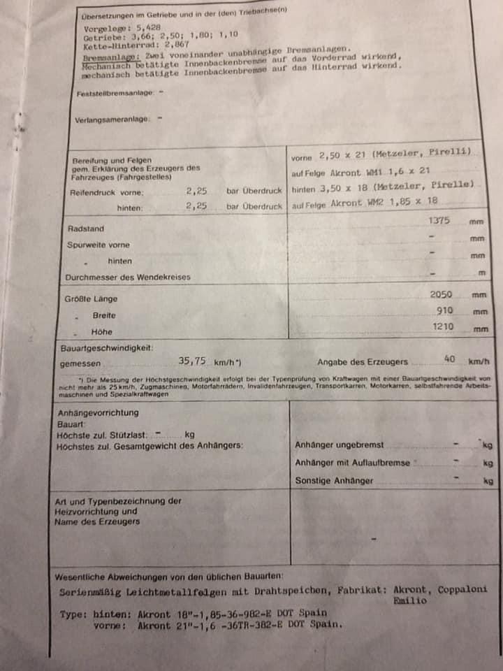

nochmal zu den Rädern: die Replica = Mokick und Competition = offen Versionen sind bis auf den Motor identisch, haben also die Akront Felgen und Grimeca Halbnabenbremsen. So steht es auch in der österreichischen Zulassung von meiner. Mag natürlich sein das es noch eine abgespeckte Variante für den deutschen Markt gegeben hat. Bisher kamen alle die ich kenne aus Österreich.
Fred, Deine Replica sieht auch irgendwie niedriger aus von den Federwegen, mag auch täuschen.
