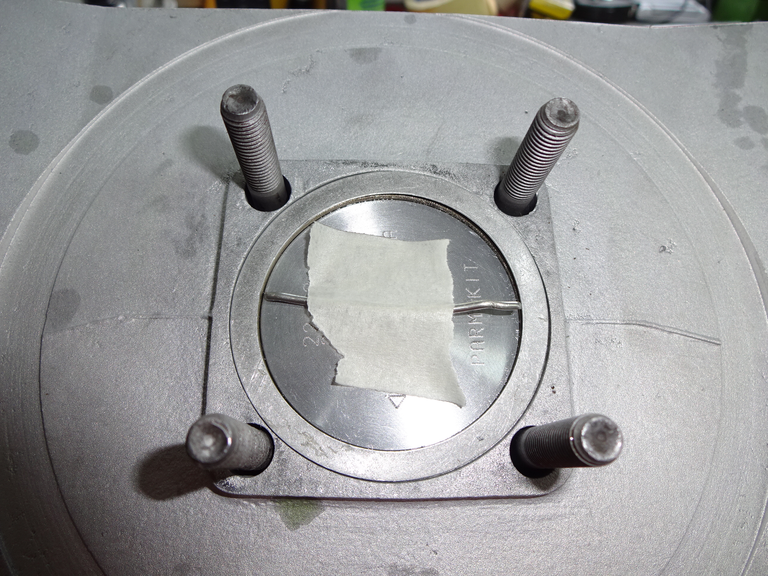

So jetzt mal den Kolben, sowie Zylinder montiert und Spaltmass eingestellt.
3E798150-3D98-4AAA-9C25-8748C699F12D.jpeg [ 2.19 MiB | 5571-mal betrachtet ]
4D73C16C-AC1B-464B-BCA2-289F82C9667F.jpeg [ 2.28 MiB | 5571-mal betrachtet ]
65850C38-A36A-4CA0-A2B1-7E28E1EE35C3.jpeg [ 2.92 MiB | 5571-mal betrachtet ]
Zündung gleich mit eingestellt.
Jetzt muss noch der Kupplungsdeckel lackiert und mit Kickstarter eingebaut werden.
Leider fehlen mit noch die OßRinge und die Dichtmasse für die Stehbolzen im Zylinder, daher ist der K6 noch nicht komplett fertig.

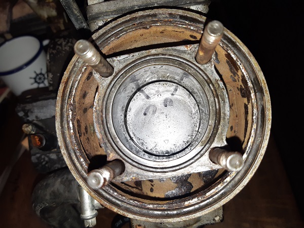

mit wassergekühlten Zylindern in der Bauform hatte ich auch noch nix zu tun. Bei der Gilera RX 200 war es glaub ich eine komplette Dichtung, weiß gar nicht mehr. Hab aber einen RV3 Motor hier liegen, bei dem das wahrscheinlich so wie bei dir aussieht:
20230405_185018 - Kopie.jpg [ 147.89 KiB | 5474-mal betrachtet ]
Also wäre es hier auch besser um die Stehbolzen einen O Ring zu fummeln. Aber der Motor ist in dem Fall eh so verbastelt, brauch ich höchstens später. Interressiert mich aber trotzdem.
