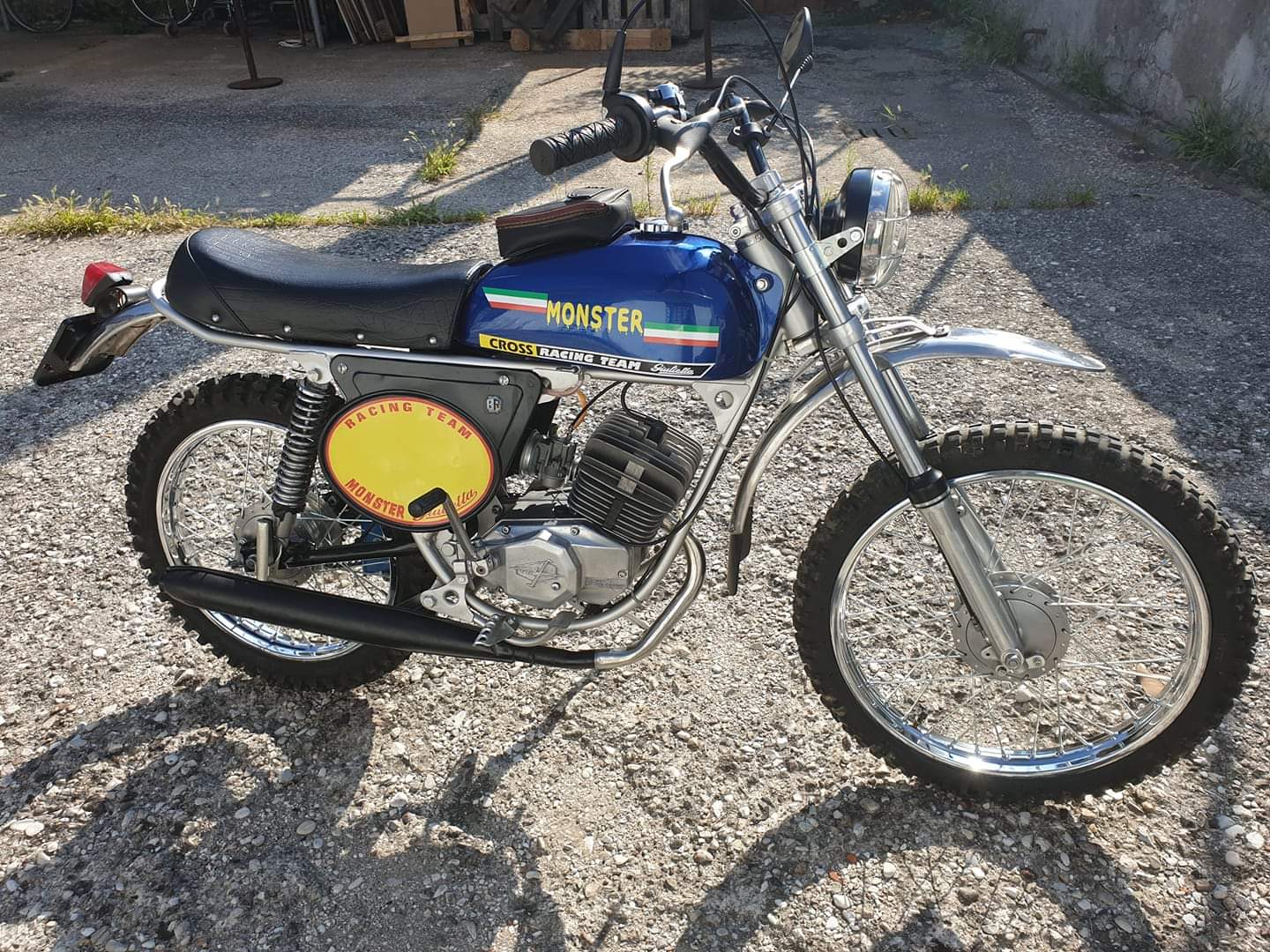

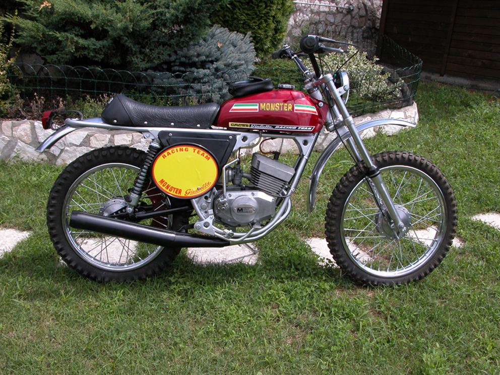

Die Sollbruchecke hab ich mit Kaltmetall und nem Alublech "repariert". FM Zylinder sind inzwischen rar. I.d.R. ist im Zylinder eine Zahl gegossen.
FM2051 ohne Hülse: Mockikversion ca. 2kw
FM2052: 5,5PS mit 19er Dellorto
FM2053: 9,5Ps mit 22er Dellorto

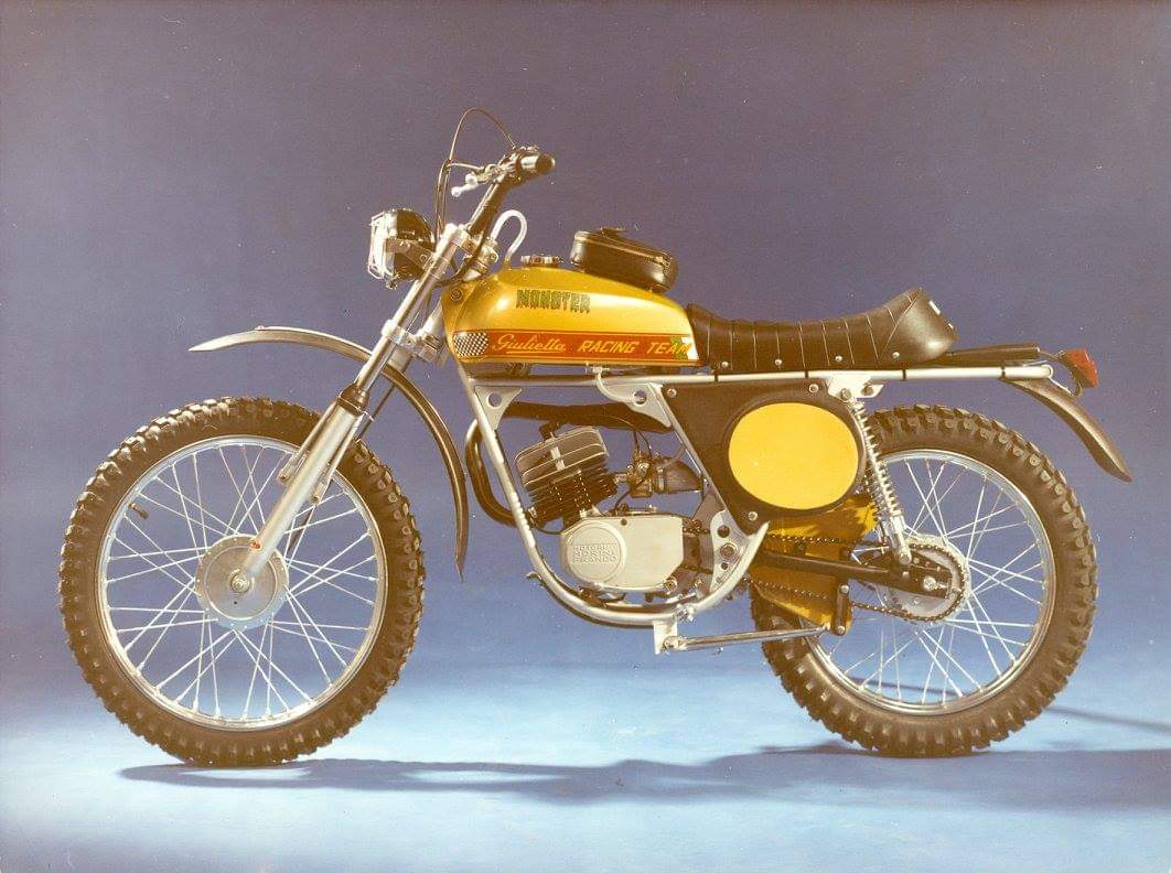

Peripoli hat meines Wissens keine 50er Mopeds mit "Blasenauspuff" gebaut. Lediglich ganz zuletzt das heute sehr rare Model Giulietta Monster RC 50. Darüber hinaus wurden Franco Morini als auch Minarelli Motoren verbaut.

Leider nein. Die untere RC 50, im besten Fall mit P6, wäre ein toller Fang. Die Vorgängermodelle (obere Bilder) stehen im Stall meines Bruders. Sind in der Restaurierungsphase.
Das im Anfang des Beitrages gezeigte Moped wird eine Peripoli Monster sein. Original steht die halt anders da. Aber schön ist die ja.
