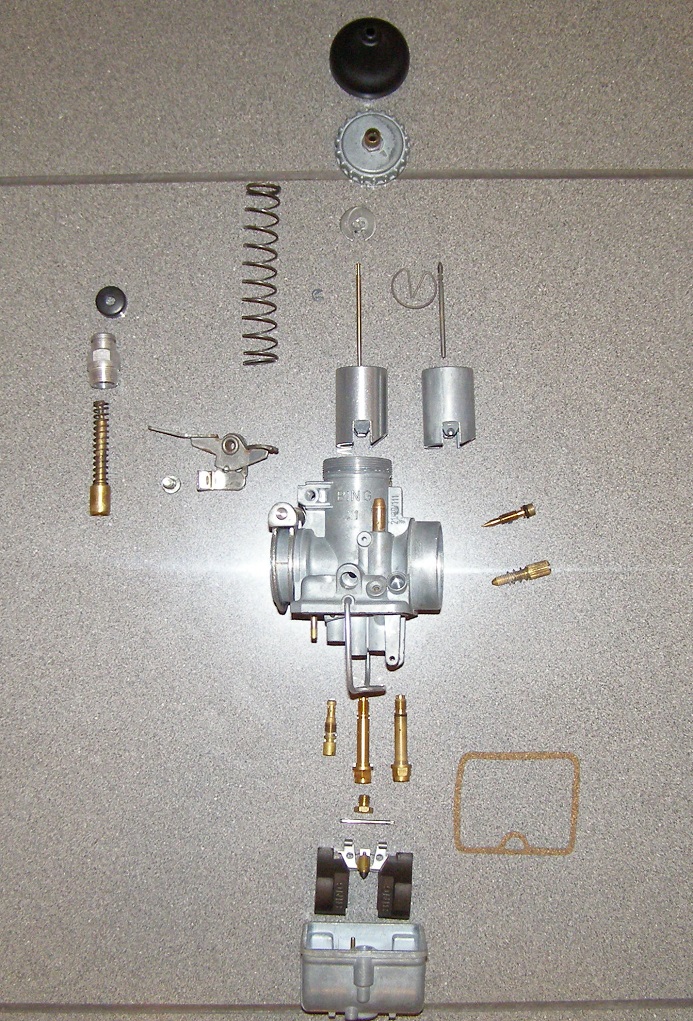

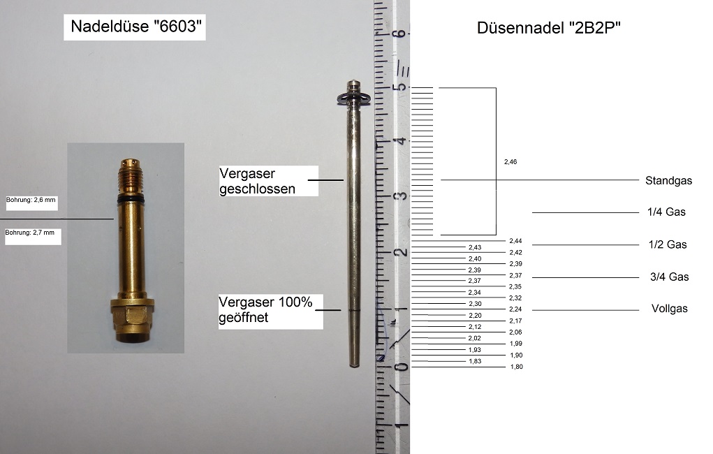

vielleicht kann mir jemand weiterhelfen. An meinem Sachs Motor ist von Werk aus ein BING Schiebevergaser Typ 21 verbaut. Der Motor wurde bezüglich des Hubraums verändert und das empfohlene passende Setup (Düsennadel, Nadeldüse, Gasschieber, etc.) verbaut. So weit so gut. Motor springt gut an, hat eine sehr gute Gasannahme, fährt sich im unteren sowie im oberen Drehzahlbereich bis Vollgas gut. Aber dazwischen gibt es einen Bereich, da kann die Drehzahl nicht konstant gehalten werden, da der Motor sehr laut und sich rundherum unangenehm fährt. Ich gehe mal stark davon aus, dass in diesem Bereich der Motor zu mager läuft. Hier würde ich gerne eine fettere Gemischbildung realisieren. Das Variieren der Düsennadel-Position (Hoch/Tief) schafft keine wirkliche Veränderung. Kann die Düsennadel/Nadeldüse zur Optimierung bearbeitet werden oder soll man hier besser die Finger davon lassen? Über Erfahrung in diesem Bereich wäre ich sehr dankbar.
Anbei eine Übersicht der verbauten Düsennadel sowie Nadeldüse.

Bing Vergaser Typ 21/20/111 umgebaut auf Typ 21/20/114
Einstell-/Bestückungswerte:
Hauptdüse "120"
Nadeldüse "6603"
Leerlaufdüse "35"
Gasschieber "12"
Düsennadel "2B2P"
Diese Vergaserbestückung (bis auf die Hauptdüse - statt HD105, HD120) habe ich von dem 91ccm Umrüst-Zylinder für den 80SW übernommen. Kann natürlich sein, dass bei meiner Ausführung im Teillastbereich die Nadeldüse/Düsennadel von der Geometrie etwas anders aussehen müsste. Aber wie bereits geschrieben ist soweit alles in Ordnung bis auf einen bestimmten Drehzahlbereich in dem ein konstantes halten der Drehzahl sich nicht gesund anhört. Beim normalen durchschalten der Gänge bis zur Höchstgeschwindigkeit ist nichts Ungewöhnliches derart zu bemerken.

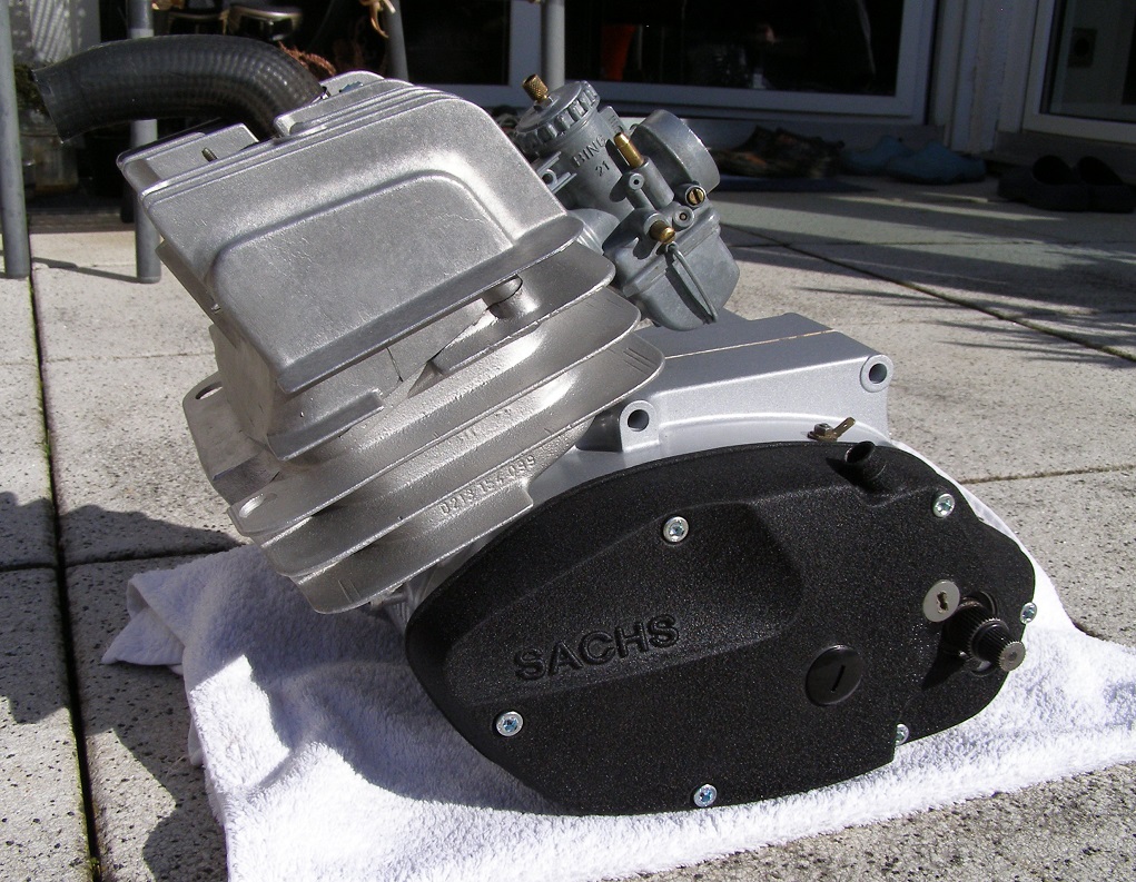

Ich wollte in meiner Ultra II LC die 50ccm Optik beibehalten und habe mit diversen Änderungen die 94ccm im SW50 Zylinder realisiert. Die Steuerzeiten dürften ähnlich wie bei einem aufgebohrten und optimierten 80ccm Zylinder auf 90+ccm sein. Die Geometrie der Überströmer vom 80er Zylinder gegenüber dem 50er ist allerdings eine andere. Aber dies dürfte „Vergasertechnisch“ keine großen Unterschiede machen…………bin echt mal gespannt ob die Kollegen ebenfalls den Bing 21 Vergaser fahren und wenn ja wie das verbaute Setup aussieht (Vergaserbestückung, Luftfilter, etc).

BeitragVerfasst: 19. Feb 2023 14:35
Beiträge: 1878
Da hast du aber ordentlich unterlegen müssen um 8mm Höhenunterschied auszugleichen!
Was ich dir sagen kann, alle Stammtisch Kollegen fahren als Basis den 80Sw und 21er Bing.
Was allerdings nichts heißt, da du ja den kurzhubigen Sachs 50sw gewählt hast.
Der Zylinder hat ein völlig anderes Setup als der 80er, das heißt für dich leider weiter basteln denn zu so einem Eigenbau gibt's keine Anleitung.
Was ich dir noch raten kann, orientier dich mal an der Vergaserbestückung am 21/20/110 damit geht meine RLC
Wie die Sau.
