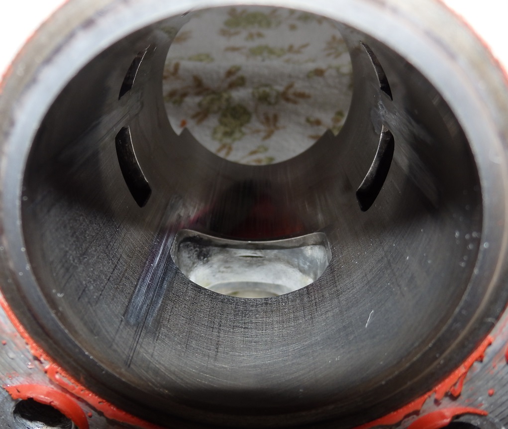

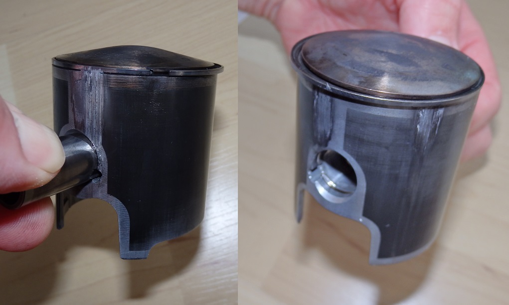

So…….. am Wochenende werde ich den Zylinder öffnen, hatte leider einen Kolbenklemmer :cry: . Nachdem ich bei der Düsennadel die Nadelposition um 2 Positionen Richtung Mager positioniert habe ist es passiert. Der Zylinder lief jetzt fast 2000 km ohne Probleme bis auf die Sache mit dem Drehzahlbereich, in dem ein konstantes halten der Drehzahl sich nicht gesund anhörte.
Hallo „kotte“, was du geschrieben hast kann ich nur bestätigen! Was für ein Schei…..Erst einmal werde ich den Zylinder wieder in Ordnung bringen…..und wie es weiter gehen soll weiß ich noch nicht.

Neben dem Ärgernis des Kolbenklemmers, habe ich der Sache auch etwas Gutes abgewinnen können. Da ich für dieses Projekt die Zylindergeometrie in weiten Teilen verändert habe und mir nicht sicher sein konnte ob der Zylinder „Spül-technisch“ überhaupt funktioniert, denke ich jetzt nach fast 2000km (mit teilweise heftiger Beanspruchung), dass diesbezüglich das Projekt erfolgreich war. Auch die relativ gleichmäßige Verteilung der geringen Rückstände auf dem Kolbenboden deutet darauf hin. Und dies ist nur ein Aspekt bei den vielen vorgenommenen Veränderungen. Jetzt hoffe ich, dass ich das Vergaser-Problem auch noch gelöst bekommen werde.

Ist der Zylinder so hin, das man den nicht erst einmal benutzen kann? Wenn der mit Kolben schmirgeln und neuen Ringen erst mal läuft, wäre das doch die bessere Basis für weitere Abstimmungsarbeiten.
Das der Motor fest geht im Teilastbereich ist schon extrem, finde ich...
Antwort:
Einen neuen Kolbenring hätte ich noch herumliegen. Ich denke aber die Laufbahn ist zu stark beschädigt.
Es war in diesem Fall vielleicht nicht nur der Teillastbereich. Durch das heruntersetzen der Nadel war wohl auch die HD über dem Teillastbereich beschnitten. Bei Tests im Sommer war die HD120 das Maximum. Jetzt in der kalten Jahreszeit wäre wahrscheinlich eine größere Düse möglich bzw. besser gewesen.
