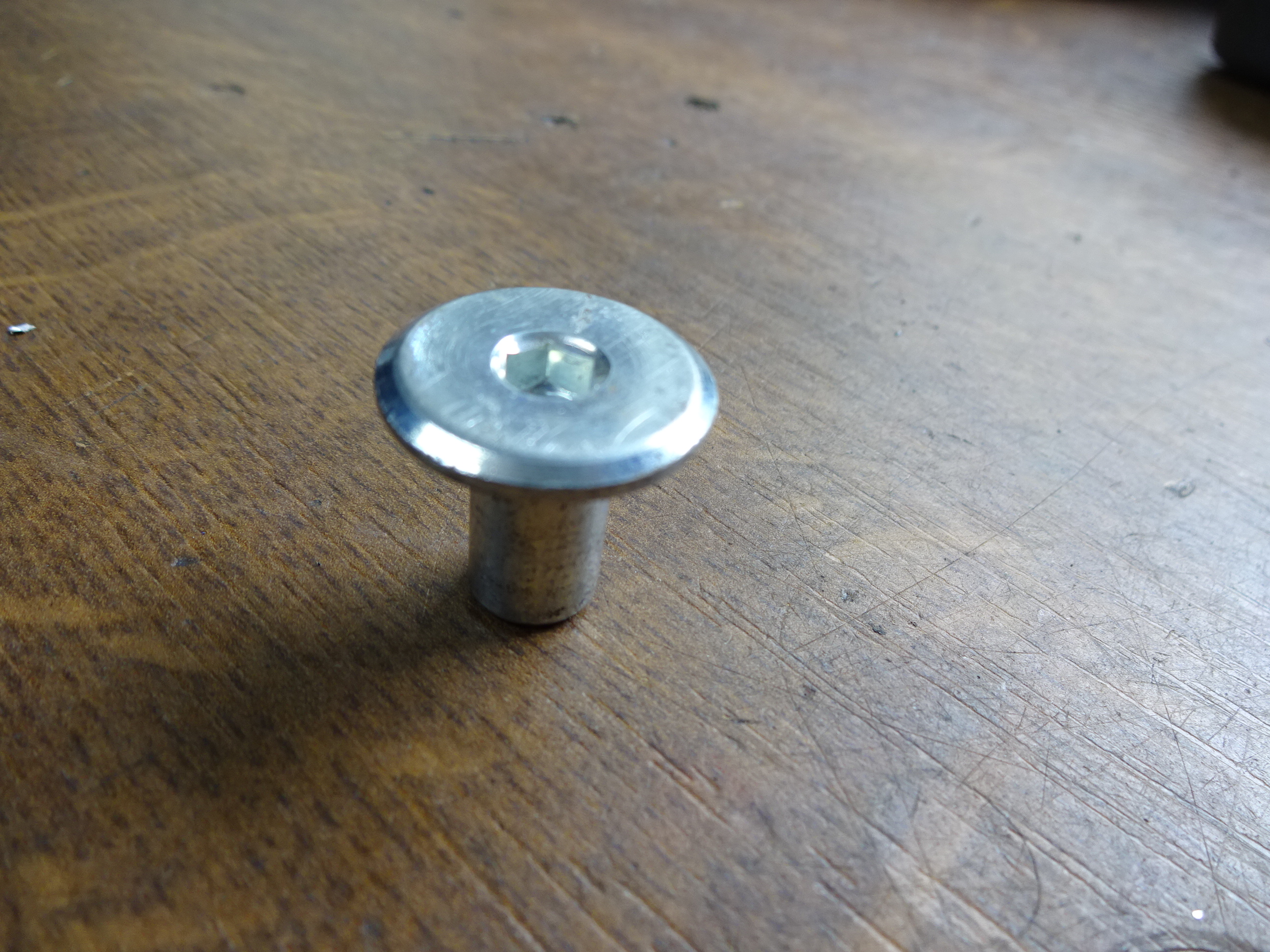

Dann mal den Motor rein gebaut und schon beim Ansaugstutzen geht es los. Wie soll denn da ne Mutter neben dem Vergasergummi passen?
Hin und her überlegt was passendes zu drehen, dann in die Sonderschraubenkiste geschaut. Da irgendwas gefunden was M6 Gewinde und einen Innensechskant am anderen Ende hatte. Musste noch nen großen Kragen abdrehen, ging in einer Minute an der Drehbank.

Jetzt passt das schon mal und weiter geht es

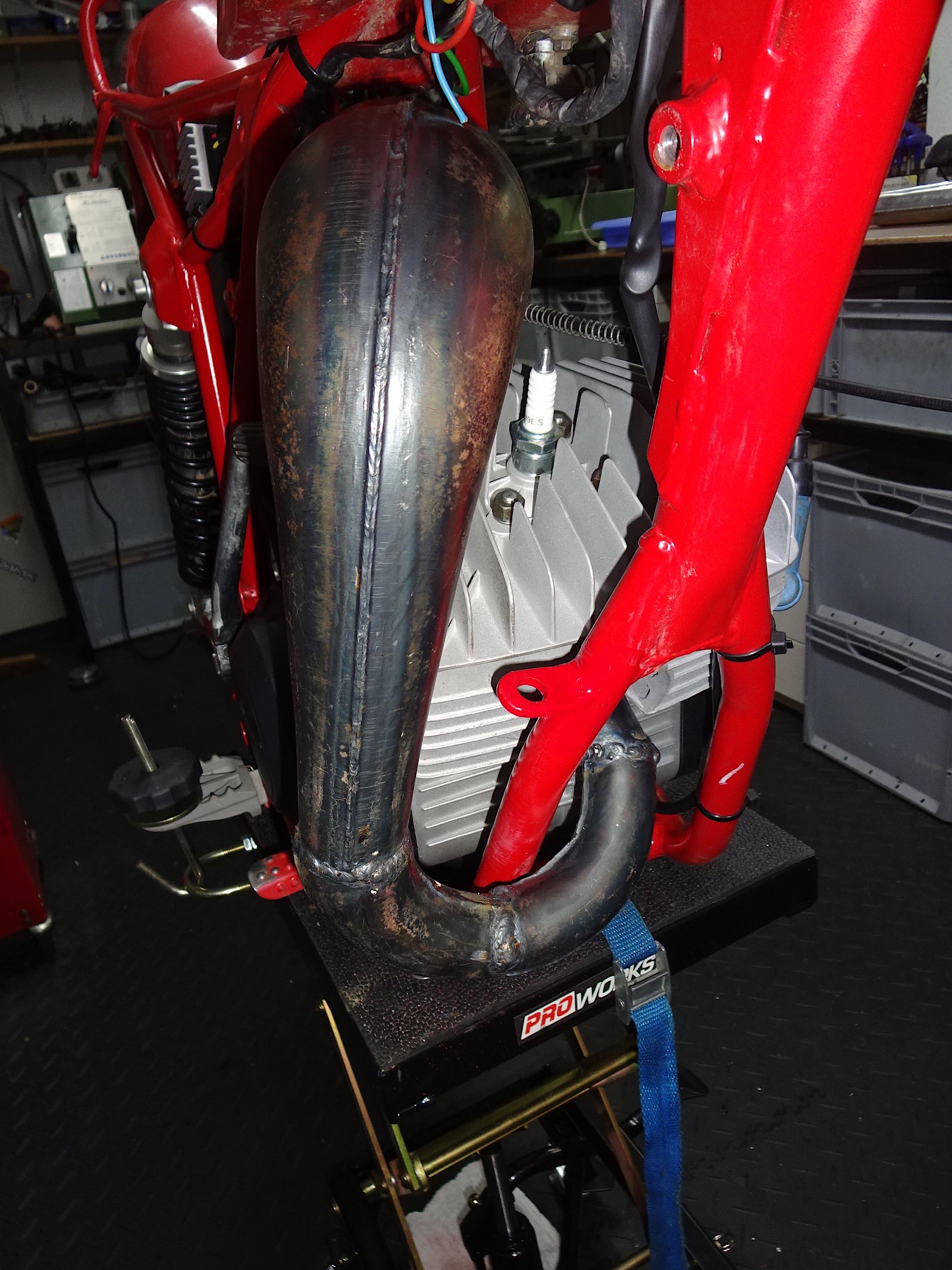

Da ich keine helfenden Hände zur Verfügung hatte, musste ich mir mit Klebeband etc. behelfen. Nachdem die ersten Heftpunkte alles recht gut fixiert hatten, wurde verschweisst. Klar müssen die Nähte noch angehübscht werden, so bleibt das nicht.
6A9558AC-7184-4C9E-B524-F7F2400627D1.jpeg [ 680.48 KiB | 10475-mal betrachtet ]
Hab drauf geachtet, dass der Krümmer schön eng anliegt (will ja nicht das rechte Bein grillen), die Kerze noch gut zu wechseln ist, sowie der Anschluss hinten sauber hinkommt.
