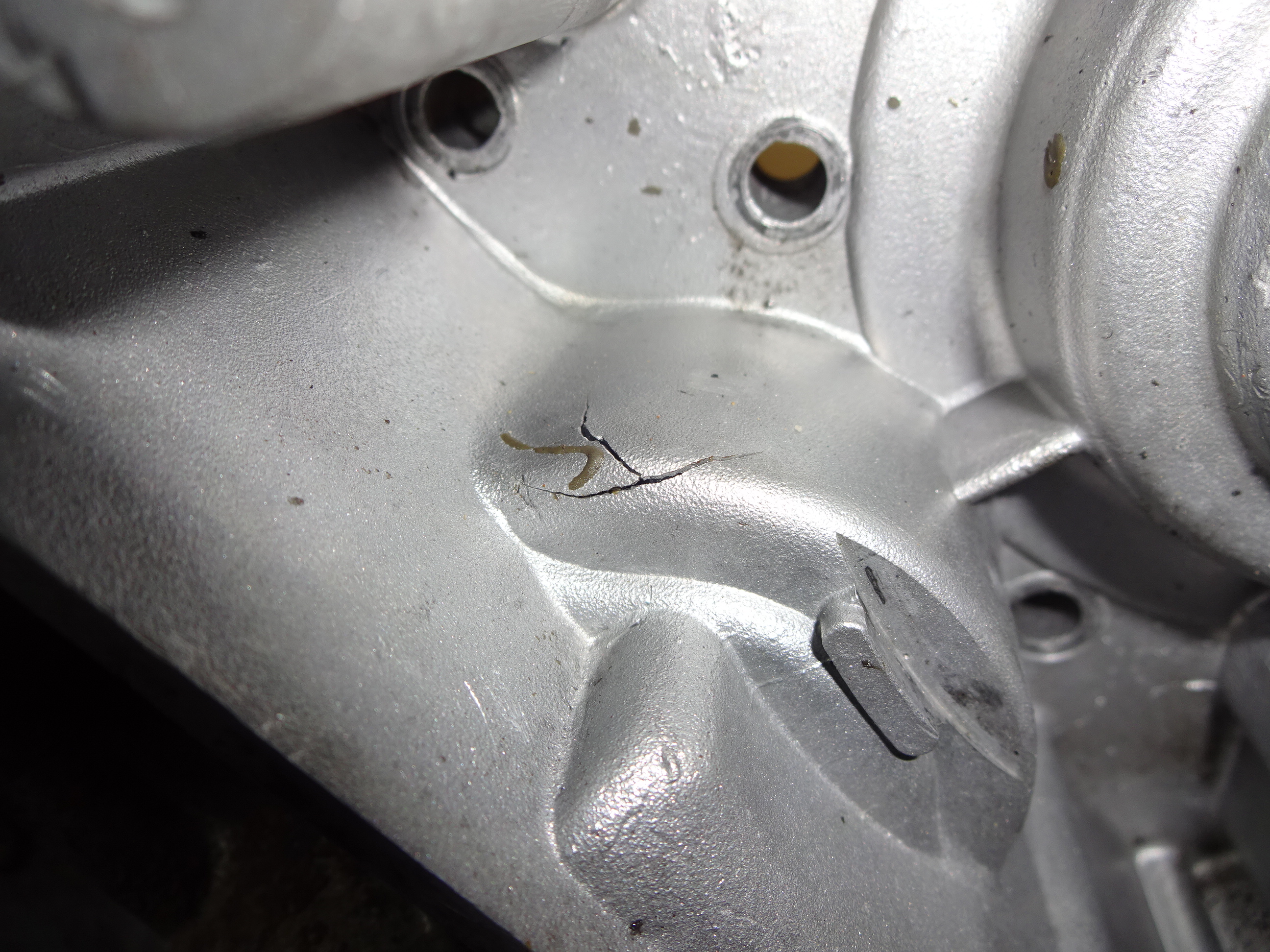

So gestern mal die Aprilia in die Werkstatt gebracht, hatte nach dem Oktober Trainings Samstag in Pfungstadt keine Zeit für Wartung gehabt.
Es was schon komisch nach Pfungstadt tropfte das Moped Getriebeöl raus, kam komischer Weise aus der Ecke Zündungsdeckel.
Gestern geschaut, ja gut nass. Aber Siri scheint dicht zu sein, also alles mal mit Bremsenreiniger sauber gemacht. Nix zu sehen :?
F054547B-854A-4F7F-852B-409F9DC47577.jpeg [ 2.32 MiB | 7893-mal betrachtet ]
Heute dann ne richtige Pfütze! Nach einigem hin und her schauen, dann das Leck gefunden.
45E80115-5575-43CD-9709-C4034FF9C965.jpeg [ 2.34 MiB | 7893-mal betrachtet ]
2750F539-D0C9-41FD-BD71-CD0B01316368.jpeg [ 2.55 MiB | 7893-mal betrachtet ]
Mist da hat irgendwas von innen nach aussen gedrückt, da muss ich nachsehen :(
Innen sieht man, da hat was gekratzt beim Einschlag.
690CE2B4-6993-41F9-9DAC-1A7941FC5761.jpeg [ 2.9 MiB | 7893-mal betrachtet ]
Einen Übertäter fand ich schnell, der Zweite zeigte sich später.
F838F12B-C10B-40AA-830C-E7EC26C46B85.jpeg [ 1.95 MiB | 7893-mal betrachtet ]
46CAB9B2-0294-4088-9172-4742D5F1543C.jpeg [ 1.78 MiB | 7893-mal betrachtet ]
Hab noch ein 22er passend eingetütet inkl. der speziellen Ringe.
47D97CD0-6A52-44EC-854B-A7DFB505A31B.jpeg [ 3.17 MiB | 7893-mal betrachtet ]
Also heisst es Getriebezahnrad umbauen, das Gegenrad sieht 1a aus. Dann die Stelle zuschweissen und gut ist. In dem Zuge aber gleich mal alle Lager und Siris neu, auf die 50 Euro kommt es jetzt auch nicht an.
Der Motor war jetzt 2 Jahre im Wettbewerb unterwegs, Kolben und Zylinder sehen noch sehr gut aus. Da mache ich noch Bilder von.
Kann mich beim Fahren aber nicht an irgendwas Besonderes erinnern, hab bis zum Schluss nichts gemerkt :shock:
