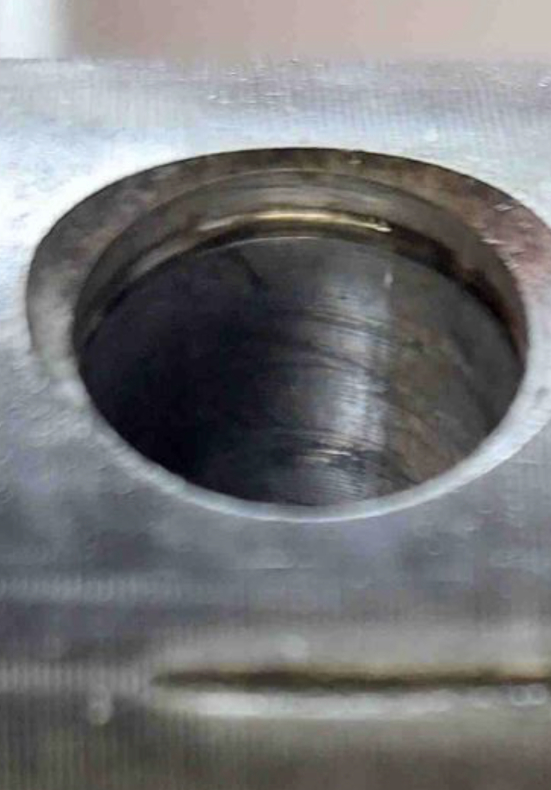

Sicherungsringe noch da, Kolbenring noch da, Nadellager noch da (komplett) :shock:

BEJ hat geschrieben:
Aber was hat sich denn da so toll eingearbeitet, bist ja sicher nicht ohne Lufi gefahren.
BeitragVerfasst: 29. Aug 2023 07:46
Beiträge: 1827
Das sieht tatsächlich danach aus das einer der Kolben Bolzen Clips gebrochen wäre.
Hatte ich letztes Jahr auch, kurz bevor ich nach Schrobenhausen fahren wollte.
Der ganze Zylinder und Kolben waren Schrott.
Da muss man anscheinend bei neuen Kolben mittlerweile recht vorsichtig sein da die Dinger nicht mehr wirklich biegbar sind.
Ich habe solche Clips von einem original Mahle Kolben, die sind mittlerweile min. 40 Jahre alt und funktionieren immer noch einwandfrei.
BeitragVerfasst: 29. Aug 2023 08:13
Beiträge: 2450
Ist das ein Fragment vom Ring, oder hast du eine Seite dringelassen?

Könnte sich natürlich auch ein Teil vom KW-Lager gelöst haben.
BeitragVerfasst: 29. Aug 2023 10:12
Beiträge: 100
#Kalle: Luftfilter?? Braucht man das? :mrgreen:
Die Kolbenbolzenclips sind komplett. Das sieht auf dem Bild nur so aus, als ob da Reste drinstecken.
Der Motor wird jetzt demontiert, mal sehen was ich sehe.....
KW-Lager, etc....

Beiträge: 6348
So hier sieht man mein Ausfallgrund, einfach abgebrochen das Teil. Hatte das in irgendeinem Fundus vorgefunden und verarbeitet, war wohl keine gute Idee :?
